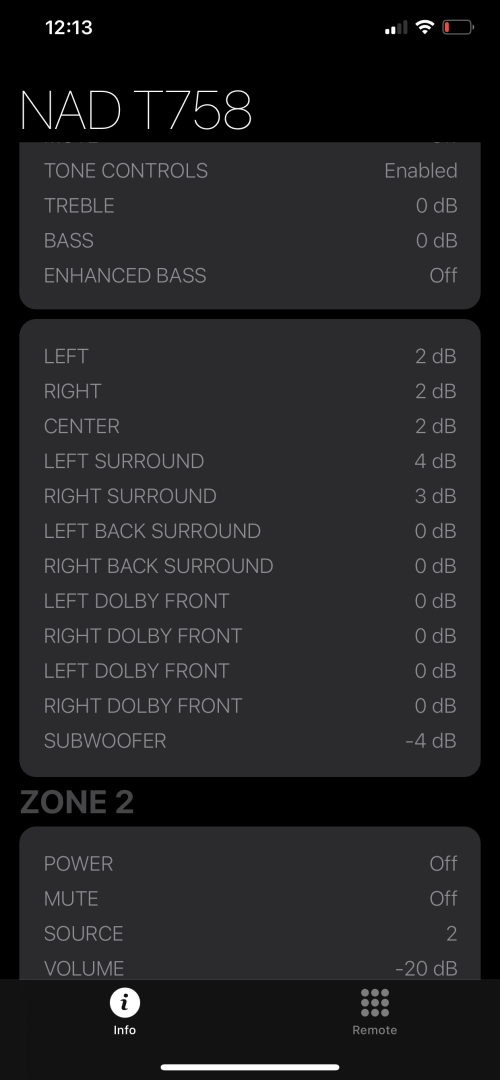

Καλημέρα το Dirac μου βγάζει αυτά τα αποτελέσματα .
Όσο gain και να δίνω στο sub από πίσω το κόβει πάντα μέχρι 4db δίνοντας θετικό gain στα υπόλοιπα για να ισοσταθμίσει την ένταση των ηχείων .
Προσπαθώ να μου το βγάλει -6db αφήνοντας τουλάχιστον τα main στο 0 αλλά δε το κάνει με τίποτα .
Χειροκίνητα μετά το Dirac δεν με αφήνει να πειράξω τα level .
Δεν έχω πρόβλημα έτσι όπως τα βγάζει αλλά έχω την εξής ανησυχία .
Με το sub -4db είναι εντάξει να του φτιάχνω target curve +8db ; .
Ιδανικά θα ήθελα να μου κόβει το sub -8db για να έχει ισόποσο headroom για το target curve.
Παίζει κάποιο ρόλο αυτό ή να το αφήσω έτσι ;
Με τις παραπάνω ρυθμίσεις ακούω με master volume στα -20 με -18 db ταινίες και -30db μουσική μέσω tidal/bluOS .
Τα -30db για μουσική σε άλλα μηχανήματα που είχα και άλλες πλατφόρμες έπαιζαν αναμενόμενα χαμηλά σε ένταση .
Στον Nad με master volume -30 μέσω tidal connect / bluOS παίζουν πολύ δυνατά (75-85db) .
32.508
Μόνο αλλάζοντας θέση στο sub θα δεις καλύτερες μετρήσεις. Αν πειράξεις σε μεγάλο θαθμό χειροκίνητα τις καμπύλες, μπορεί να στρεσάρεις δυσανάλογα ηχείο και να κάψεις μονάδες.
