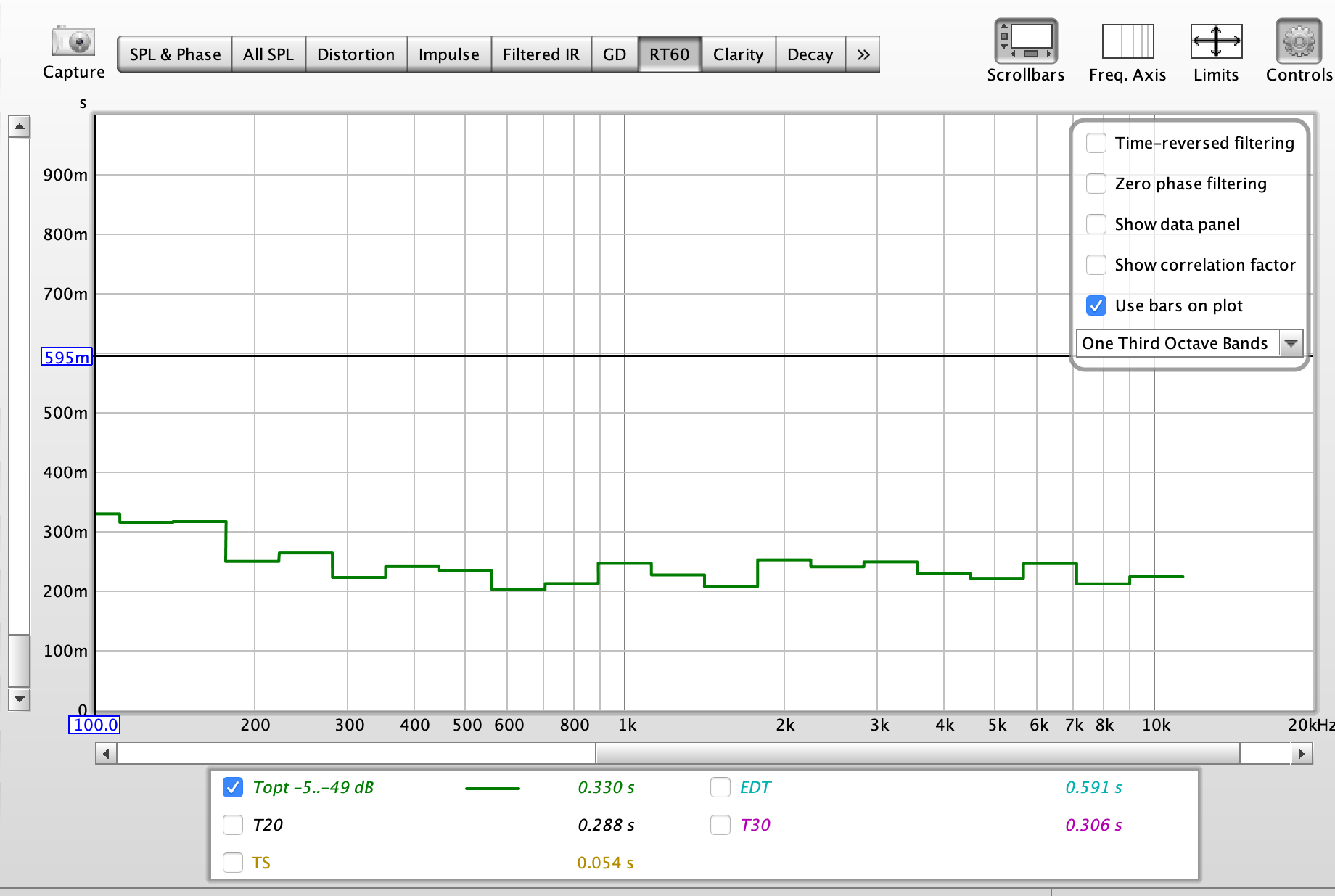

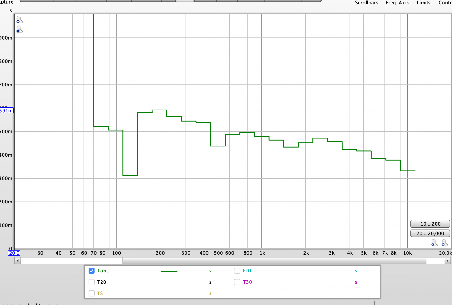

1/3 οctave bands ειναι...μηπως εννοεις να το βαλω οne octave band?!
το spl τι εννοεις δεν φαινεται;

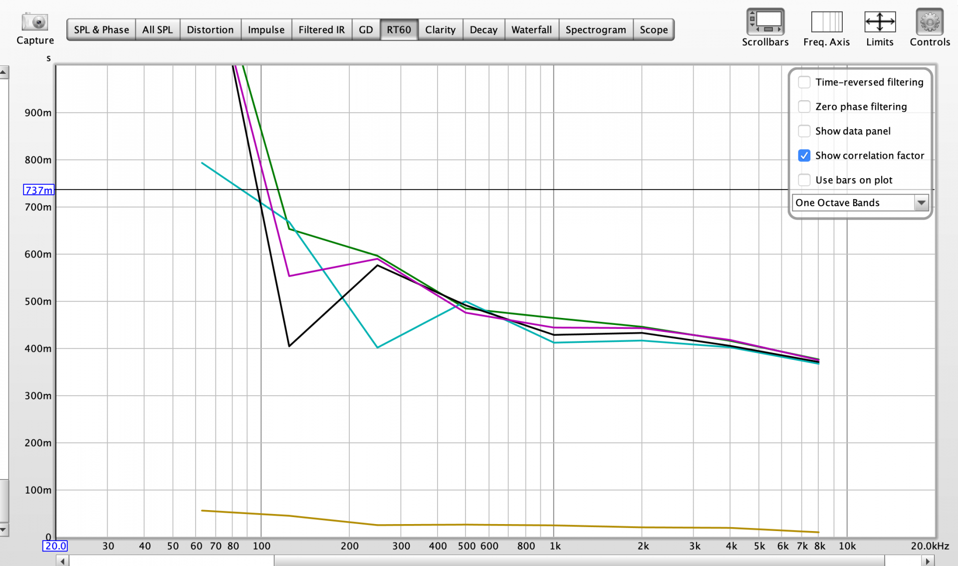

ειναι 1/3
οριστε και το one octave για να δεις. εβγαλα και τα δυο spl ξανα...πρασινο L,μπλε R

Στo one third bars φαίνονται κάπως έτσι οι μπάρες

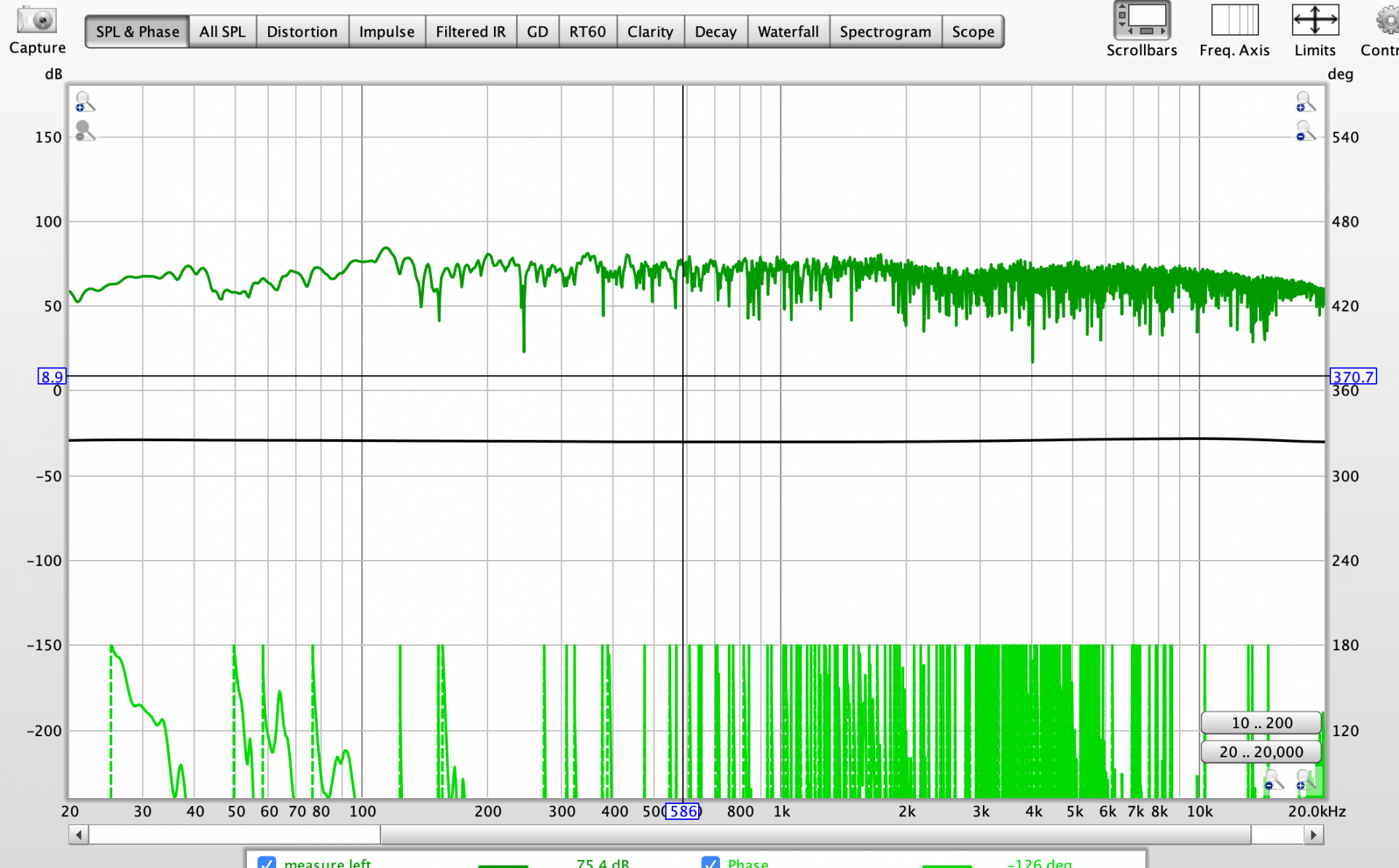

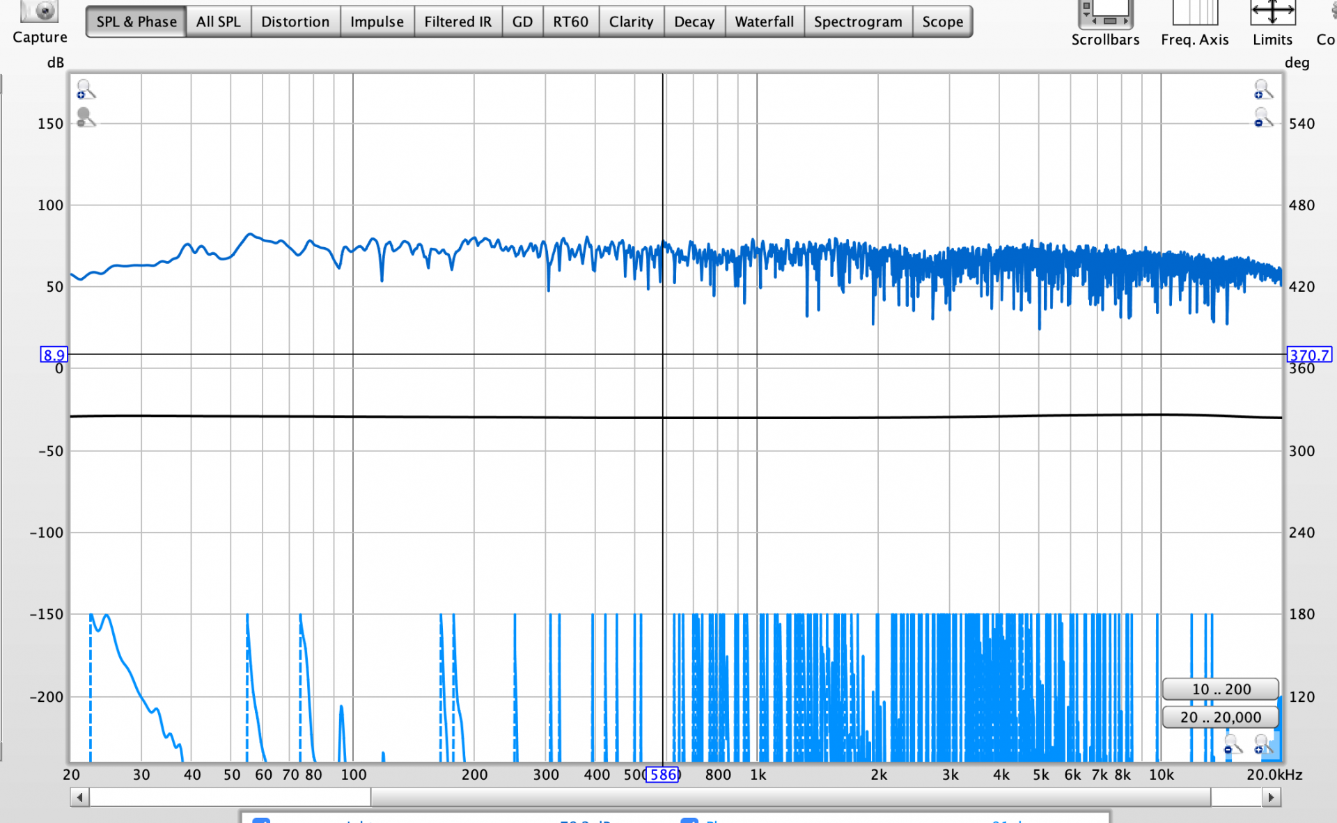

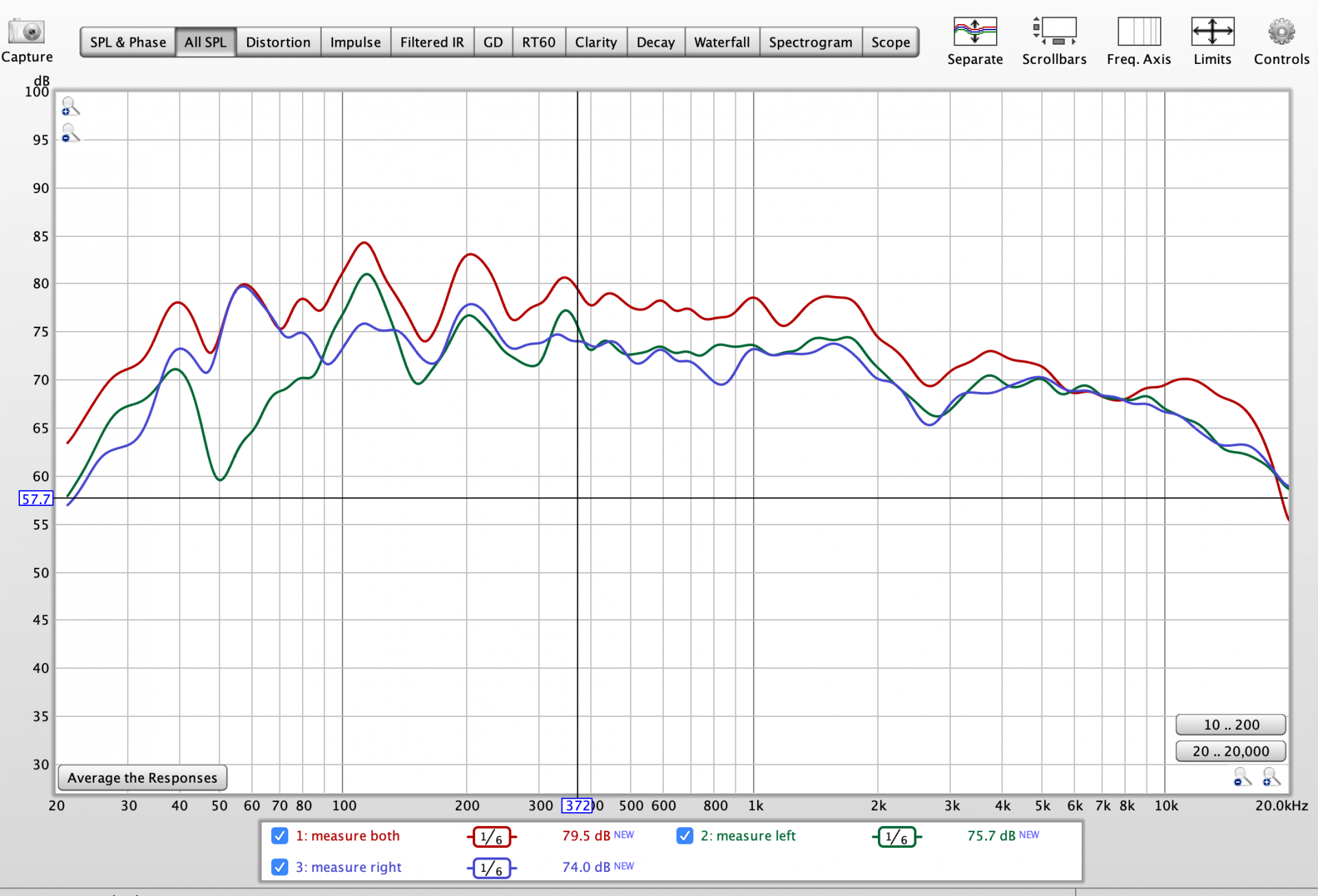

Τα άλλα, εχεις ανεβάσει spl & Phase. Καλύτερα πήγαινε All spl, βάλε στον άξονα των Ψ ανα 10db και όχι ανά 50, και βάλε και 1/6 smoothing.
Και διάβασε το λινκ που έβαλα. Αυτές οι δουλειές θέλουν διάβασμα, όχι ξεπέτα

Στον άξονα των Ψ, ανα 10db, όχι ανα 5

Οκ.Τοτε εγω ειμαι ο μονος ανοιχτομυαλος που βλεπω οτι η πρασινη καμπυλη δε διαφερει και πολυ απο τη δικη μου...
Ειναι καλο να μιλαμε για τα οφελη αλλα και για τα μειονεκτηματα του dsp.Ή ξυπνηστε λιγο ή αν δεν κοιμαστε παραδεχτειτε και τα κατα.
Το ξαναλεω-δεν ειμαι κατα αλλα δε μπορω να παραβλεψω και τα μειονεκτηματα της ισοσταθμισης!Οποιος δεν το καταλαβε,ας στησει οπως να ναι τα ηχεια του σε ενα αδειο σαλονι και ας τα μαζευει μετα με ισοσταθμιση.
