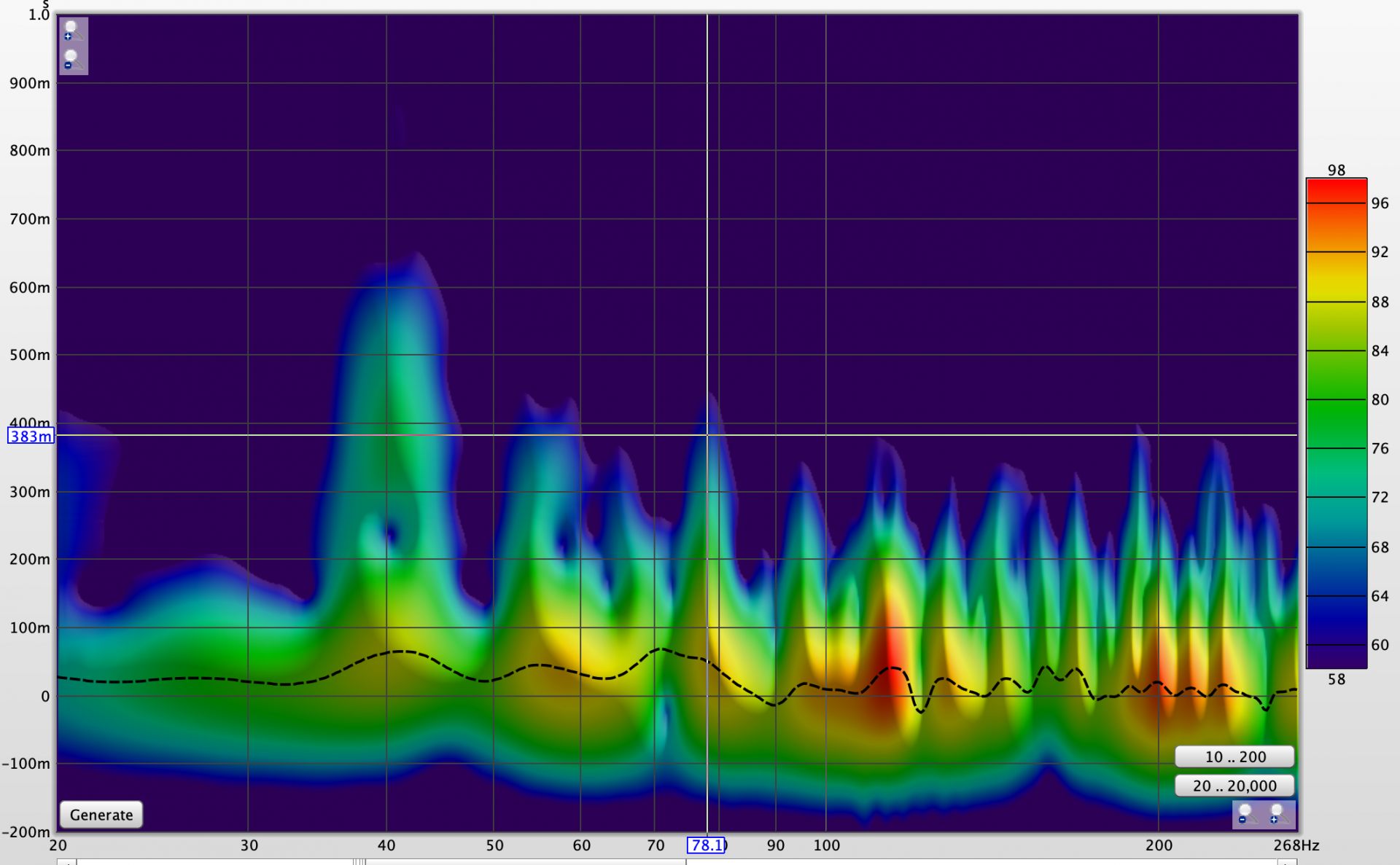

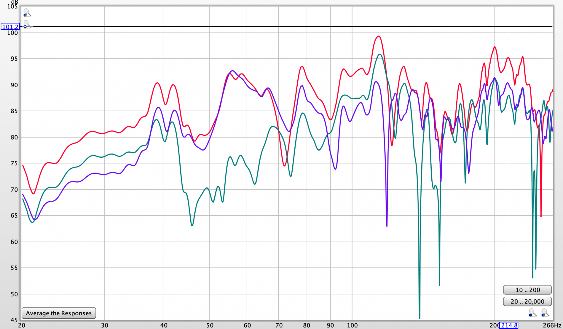

Spl για καθε ηχείο

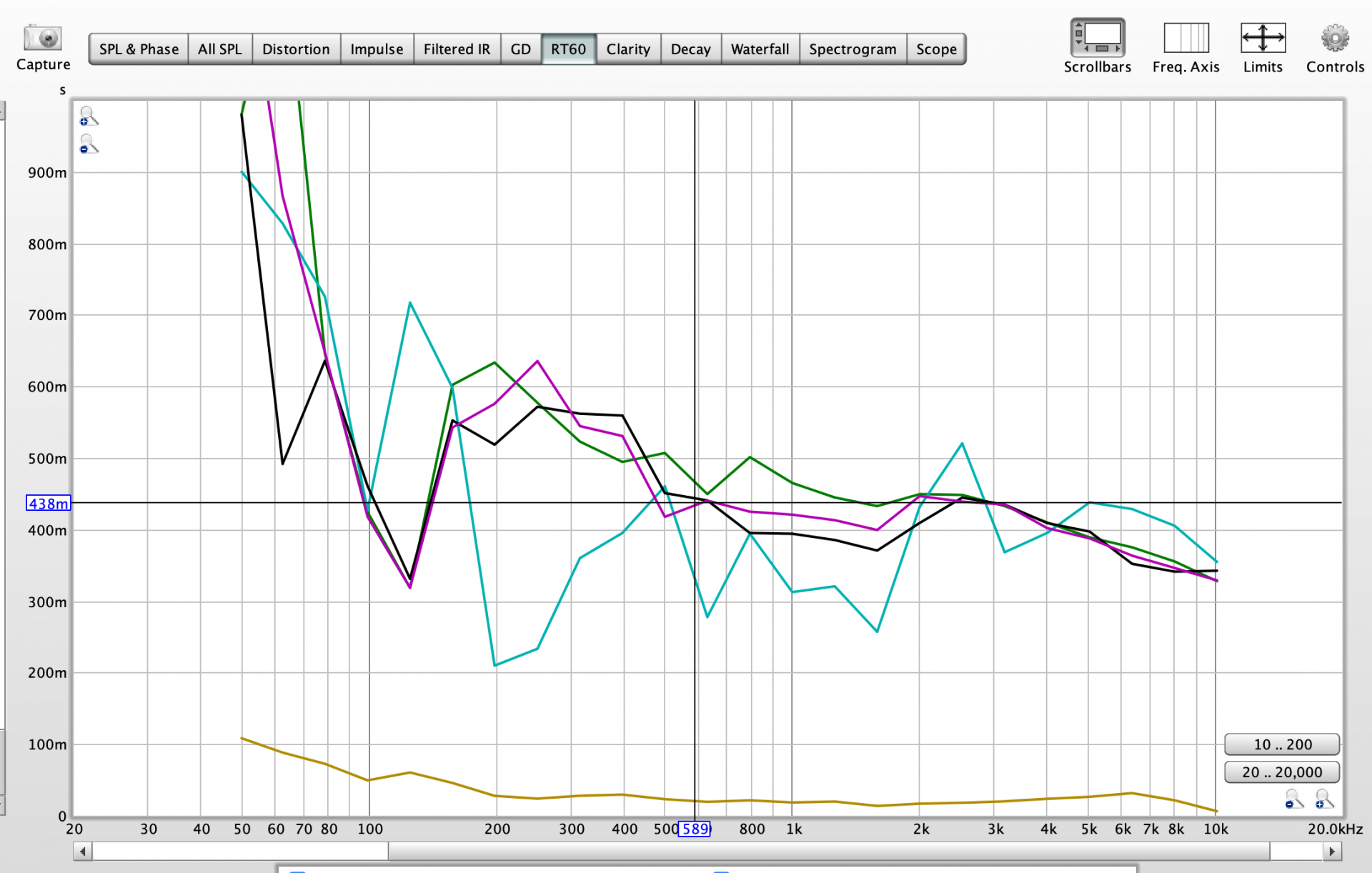

RT60

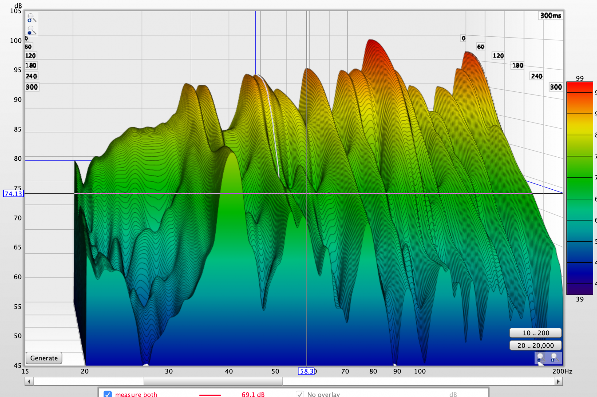

Spectrogram απο 20-250Hz

εκανα το rt60 μετα κινησα το μικροφωνο θεση ακροασης και γυρω γυρω. δεν ξερω εαν το εκανα σωστα.
τωρα το spectogram δεν ξερω πως γινεται.

νομιζω κατι εγινε.
κοκκινο=L+R
μωβ=R και το αλλο το καπως πρασινο ειναι το L.

Στο RT βαλε 1/3 octave bands απο τις ρυθμίσεις πάνω δεξιά.
Τα spl δεν φαινονται
