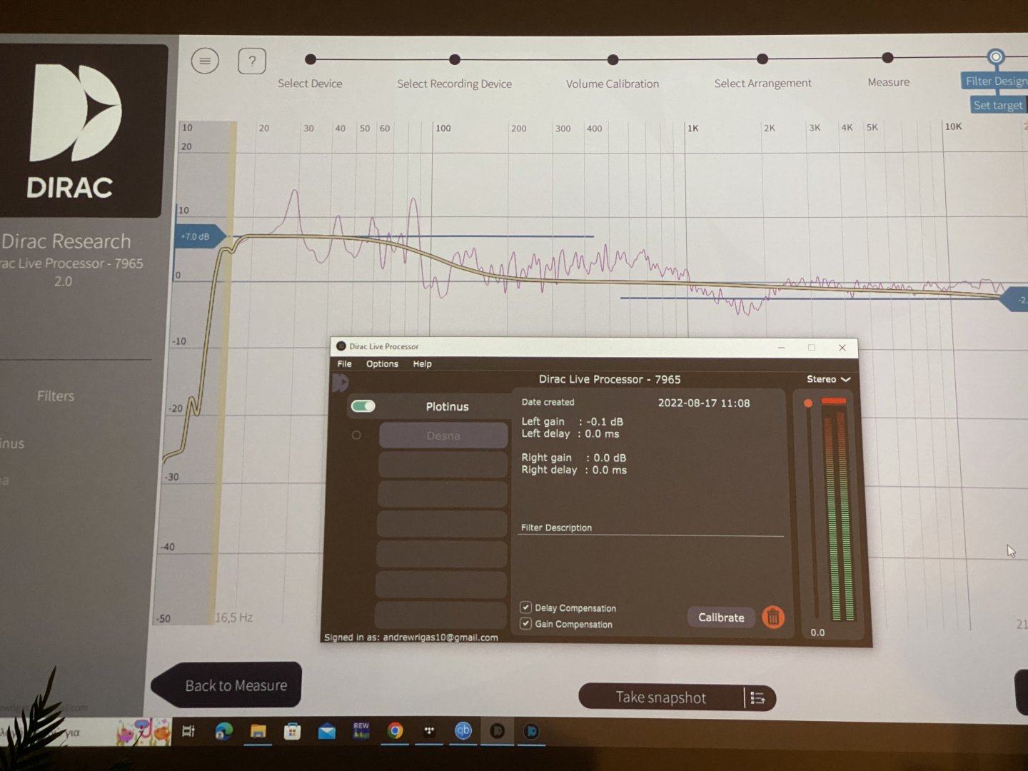

Η αλήθεια είναι ότι είχα κάνει προσεκτική τοποθέτηση των ηχείων και της θέσης ακρόασης και σχετικά καλή δουλειά με το mini dsp και τη manual ισοσταθμιση μέσω rew και αυτό φάνηκε απ τα 0ms delay και gain που έδωσε αργότερα το Dirac .
Έχω δυο απορίες , πρώτον μετά την ισοσταθμιση και την επιλογή καμπύλης κατά την αναπαραγωγή μουσικής ο processor μου βγάζει δεξιά ένα gain όπου προεπιλογή ήταν τα -20db. Έπαιζε πολύ χαμηλότερα απ ότι έχω συνηθίσει . Για να το φέρω στις γνωστές μου στάθμες με βάση την ένταση του ενισχυτή που ήξερα πρέπει να το ανεβάσω στο 0 όπως φαίνεται στη φωτό .
Υπάρχει πρόβλημα ;
Όταν παίζει δυνατά οι μπάρες φτάνουν ταβάνι .
Είναι προτιμότερο να παίζω με μειωμένο gain απ τον processor και μεγαλύτερη ένταση απ ότι συνήθως απ τον ενισχυτή ή να βάζω στα γνωστά (-20db)την ένταση του ενισχυτή και να δυναμώνω τα gain στον processor του Dirac ?
Μια δεύτερη ερώτηση, αύριο θα τρέξω το πρόγραμμα για όλα τα ηχεία( 5.1 ) πως θα γίνει να δοκιμάσω μια ταινία Blu-ray να δω πως ακούγεται ; Λογικά όταν αποκωδικοποιεί ο ενισχυτής πχ Dolby true hd το plug in του Dirac στο pc δεν κάνει κάτι .
Παίζει να μπορέσω να αναγκάσω κάπως τη ταινία να στείλει σήμα σε multichannel pcm έτσι ώστε να δουλέψει το Dirac ?
Υπάρχει πρόβλημα ;

Πρεπει να το κατεβασεις τοσο ωστε να μην κλιπαρει, να μην εμφανιζονται δηλαδη τα κοκκινα πανω απο τις μπαρες.
Δοκιμασε το με καμμια ηχογραφηση που ειναι πολυ "δυνατα" γραμμενη, εκει συνηθως κλιπαρει.
Εγω το εχω στο -5. Ε, κοκκινιζει καμμια φορα, αλλα σπανια.
Στο -7 σχεδον ποτε.
Ειναι φυσιολογικο να ακουγεται πιο σιγα με το dirac ενεργοποιημενο.

Το πόσο εύκολα θα κλιπάρει παίζει κάποιο ρόλο τα φίλτρα που εφαρμόστηκαν ή η ένταση που έγιναν οι μετρήσεις ;
Τι κλιπάρει ακριβώς εκεί ; Ψηφιακή επεξεργασία κάνει και πετάει το σήμα μασώ hdmi στον ενισχυτή . Π.χ στο mini dsp καταλαβαίνω γιατί μπορεί να κλιπάρει στην είσοδο η στην έξοδο του , εδώ είμαι λίγο μπερδεμένος .
Akis_G
2.425
8.229
Γιατί το ένα το καταλαβαίνεις και το άλλο όχι?
Digital clipping είναι. Το ίδιο πράγμα.
