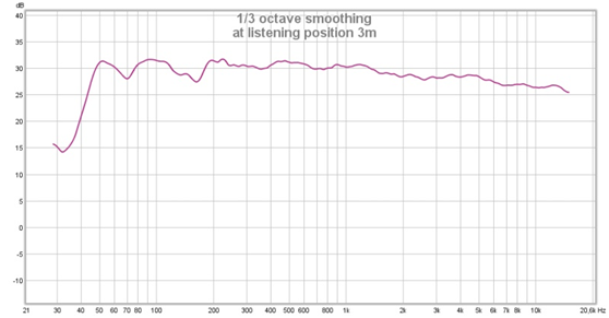

Ποιά η γνώμη σας για το παρακάτω γράφημα.
Καλύπτει τα κρητήρια για να θεωρηθεί αναφοράς ή όχι?

Αυτό που δείχνεις όμως,είναι ηχείο και χώρο μαζί,έτσι;
Άλλα τα κριτήρια λοιπόν..
(Φούσκωσε το κι εσύ λιγάκι εκεί στα μεσοχαμηλά να γουστάρουμε,αφού μπορείς...)

Για το ηχείο μόνο;
Τα γνωστά.
Μέτρηση σε ανοηχικό ή open field,κλπ..
Αλλά μην μπερδεύουμε τα λεγόμενα αναφοράς με αυτά με τις μόνιτορ αποκρίσεις.
Τα (κακώς ή καλώς) λεγόμενα αναφοράς,έχουν πολύ ιδιαίτερες καμπύλες εκτός των άλλων.
Φουσκωμένα χαμηλά συνήθως,ελαφρά βύθιση στις μεσαίες,μικρό ανέβασμα στις μεσουψηλές και μετά καθοδικά ως το τέρμα.
Τουλάχιστον τα πολύ ακριβά που έχω δει εγώ,κάπως έτσι είναι,με πολλές εξαιρέσεις φυσικά.

Ζakman35........... η αποκριση συχνότητας που εβαλες είναι παρα πολύ καλη, και ας μην κατεβαινει χαμηλα.
Όμως ξερεις πως δεν φτανει μονο αυτό.
