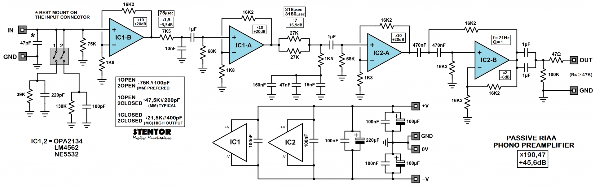

Γι αυτούς που αγαπούν να κατασκευάζουν τα ενισχυτικά τους, παραθέτω τα βασικά στοιχεία που θα τους βοηθήσουν είτε να ξεκινήσουν τη δική τους σχεδίαση-κατασκευή, είτε να την κατακευάσουν βασιζόμενοι στην παρουσίαση αυτουσίως.

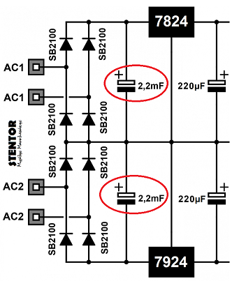

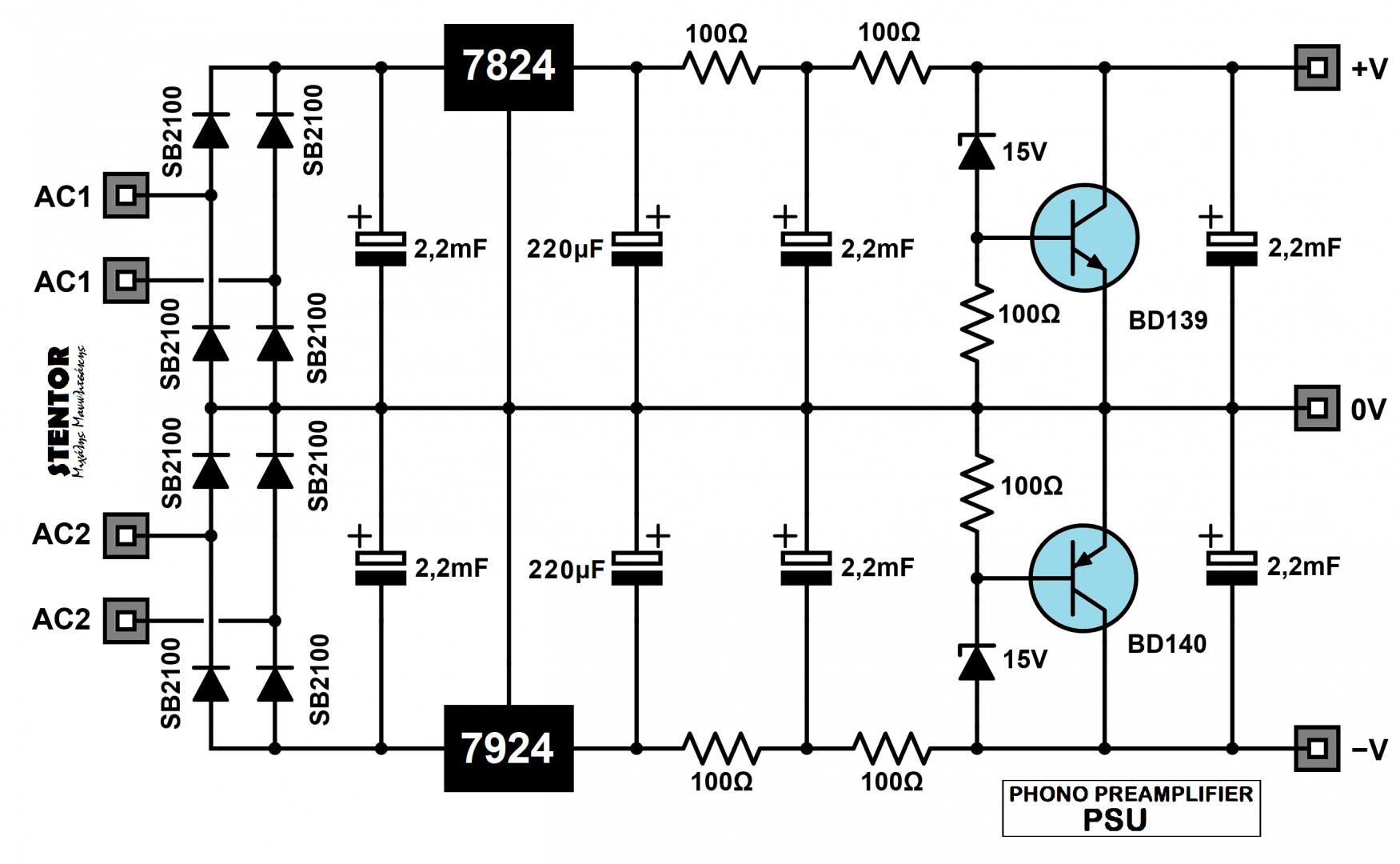

Μια (τουλάχιστον) παρατήρηση στο τροφοδοτικό.
Πριν το 7824/7824 πρέπει να κάνεις κανονική εξομάλυνση.
Οι πυκνωτές 2,2μF μετά τις γέφυρες δηλαδή πρέπει να έχουν πολύ μεγαλύτερη τιμή π.χ. 1000μF.
Δεν είναι δυνατόν χωρίς ουσιαστική εξομάλυνση να περιμένεις από τα 78/79 να κάνουν όλη τη δουλειά.
Παράλληλα σ' αυτούς και όσο το δυνατόν πιο κοντά στα 7824/7924, βάλε 2 μικρούς π.χ. 330nF που φιλτράρουν "σκουπίδια" του 78/79.

Σ' ευχαριστώ για την παρατήρηση. Όμως η τιμή που αναγράφω είναι 2,2mF = 2.200μF. Επομένως όλα είναι σωστά!

Έχω διαπιστώσει πως οι απλοί αυτοί σταθεροποιητές νιώθουν "άβολα" -μέχρι αυτοταλάντωσης- όταν παραλληλίζονται με πυκνωτές χαμηλού ESR. Oι ηλεκτρολυτικοί που προτείνω είναι κοινοί τυπικού ESR, αλλά αν παραλληλιστούν με πλαστικού φιλμ, οι τελευταίοι θα πρέπει να έχουν αντίσταση (1....2,7Ω) σε σειρά.
Έχεις δίκαιο :thumbsup:

Τι μου θυμισες τωρα...........
Ειχα σχεδιασει και κατασκευασει μια RIAA με αυτη την τοπολογια καπου στα μεσα της δεκαετιας του 80, με τα 5534.
Επαιζε και παιζει υπεροχα!

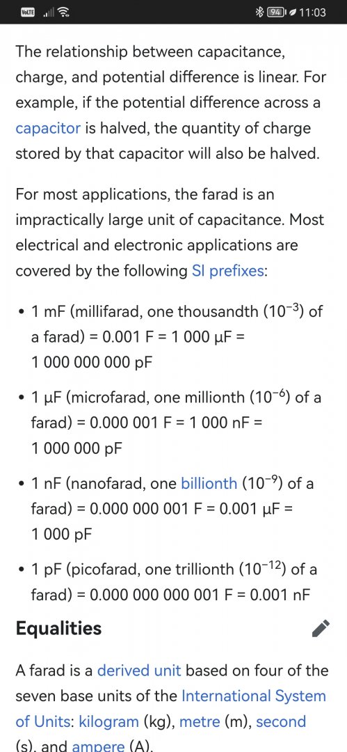

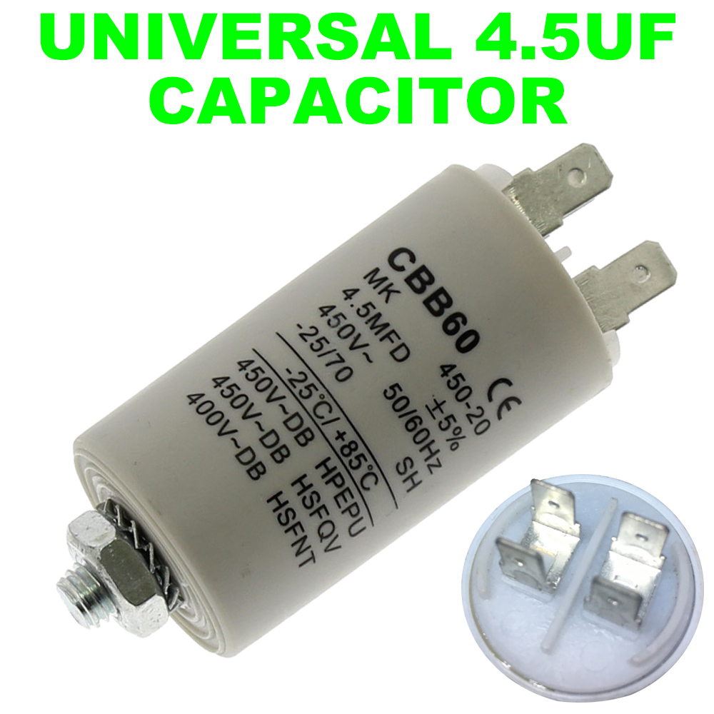

Ο wnet έχει δίκιο. Στην διεθνή βοβλιογραφία το mF και το μF είναι ένα και το αυτό.
Παρακάτω μερικά παραδείγματα...
https://www.alibaba.com/product-det...0.7724857.normal_offer.d_image.1bb25942roUloS
https://www.ebay.com/itm/293938023115?hash=item4470124acb:g:vRkAAOSw0GJf8JaA
https://kitronik.co.uk/products/2m2-capacitor-electrolytic-10v-22mf
Τεχνικός δεν είμαι αλλά το ότι οι διεθνείς μονάδες μέτρησης και η μεταξύ τους αναλογία αλλάζουν ανάλογα με το χόμπι, δεν το καταλαβαίνω! Καθόλου επιστημονικό.
PeterMeni
9.929
13.346
Το Farand είναι η διεθνής μονάδα μέτρησης χωρητικότητας και αυτό δεν αλλάζει. Ούτε κάποια αναλογία σε ότι έχει να κάνει με την τιμή της χωρητικότητας. Μόνο ο τρόπος αναγραφής όσον αφορά το μ ή το m.

Από πότε τα ΤΥΠΟΓΡΑΦΙΚΑ ΛΑΘΗ απέκτησαν θέση βιβλιογραφίας και μάλιστα διεθνούς;
Aν οι "εμποράκοι" αδυνατούν να συλλάβουν τη διαφορά μεταξύ (uF=μF), mF, nF και pF δε θα κάτσω να σκάσω. Το προσπερνάω διαβάζοντας τη χωρητικότητα πάνω στο σώμα του πυκνωτή που πουλάνε. Το μπορώ!!!!8-)

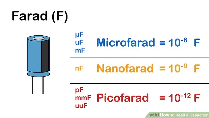

Το παραπάνω το βρίσκεις στο παρακάτω άρθρο με τίτλο: How to read a Capacitor.
https://www.wikihow.com/Read-a-Capacitor
Όπου επίσης αναφέρει << Careful — in other contexts, mF is the official abbreviation for millifarads, or 10-3 farads >>. Με δύο λόγια μπορεί να βρεθεί ΚΑΙ σε αυτή τη μορφή αλλά όχι μόνο.
Το ίδιο, ότι δηλαδή μF και mF είναι το ίδιο, αναφέρεται και εδώ:
https://laptrinhx.com/how-to-read-a-capacitor-2541962346/
