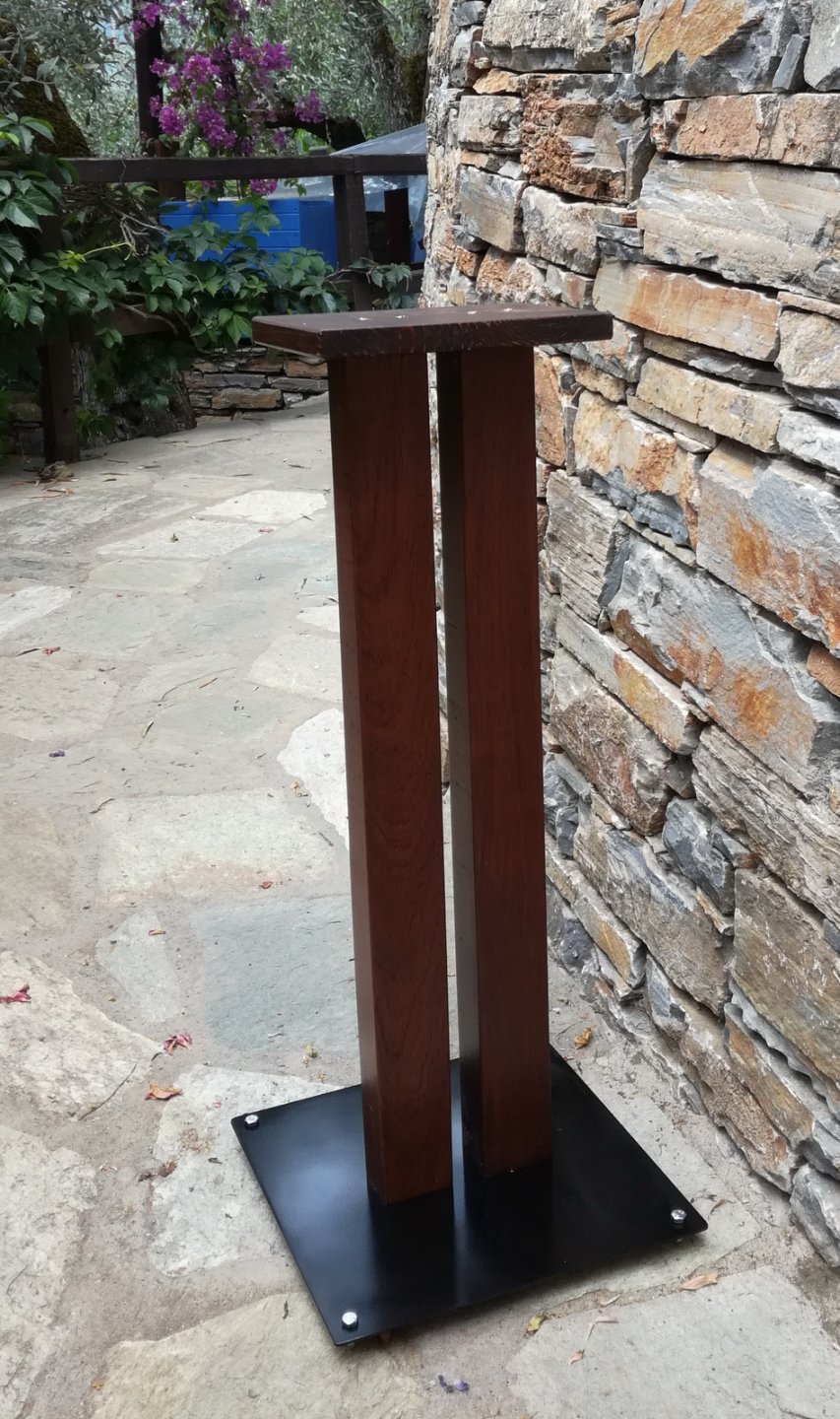

Μιας και βρέθηκα στο χωριό το τριήμερο Αγιου Πνεύματος και είχα πολύ όρεξη για μαστορέματα στο εργαστηρι μου
καθισα και κατασκεύασα δύο βασεις ηχείων υψους 60 εκατοστών. ΠΛΑΝΟ που το παίδευα στο μυαλο μου
αρκετό καιρό. ;)
Είχα δύο μεταλλικές πλακέττες ~20Χ20 εκ. ανοξείδωτου χαλυβα παχους 2 χιλιοστών που εδειχναν αρκετα
ακαμπτες για το πλάνο μου.

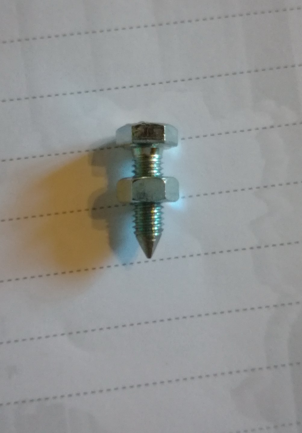

Τους ανοιξα 4 τρύπες στις άκρες για να μπουν οι βίδες βασης. Πήρα κοινές βίδες με παξιμάδι
και τις τρόχισα στον τροχό μου για να κάνουν μύτη.
Για το ξύλο στηριξης χρησιμοποιήσα ΝΙΑΓΚΟΝ που είναι σκληρό δεν προσροφά υγρασία και πιστευω ότι εχει
πολυ καλη συμπεριφορά σε "ταλαντωσεις".
Για καλύτερη σταθερότητα και συμπαγή κατασκευή χρησιμοποίησα δύο κομματια ξύλου ΝΙΑΓΚΟΝ διατομής ~ 5Χ7 εκ.
σε απόσταση ~ 2 εκ. μεταξύ τους
Βιδώθηκαν πάνω στη μεταλλική βάση, που βάφτηκε μαύρη για να αποδώσει καλυτερα την αντιθεση του χρώματος
του βερνικιου (καρυδιά) των ξύλων, με δύο βίδες στο κάθε ξύλο.
Σαν πάνω στοιχείο βάσης του ηχείου μιας και δεν είχα άλλη μεταλλική πλακέτα επέλεξα απο τις ετοιμες ξύλινες πλακέττες που είχα (~14 Χ 18 εκ) πάχους ~ 1,5 εκ. που βάφτηκαν και αυτες με το ιδιο βερνικι των κάθετων ξύλων στηριξης.
Το τελικό αποτέλεσμα είχε αρκετά στιβαρή κατασκευή μιας και έβαλα δύο καθετα στοιχεία ... και για ερασιτεχνική
κατασκευή με ικανοποίησαν πολύ.

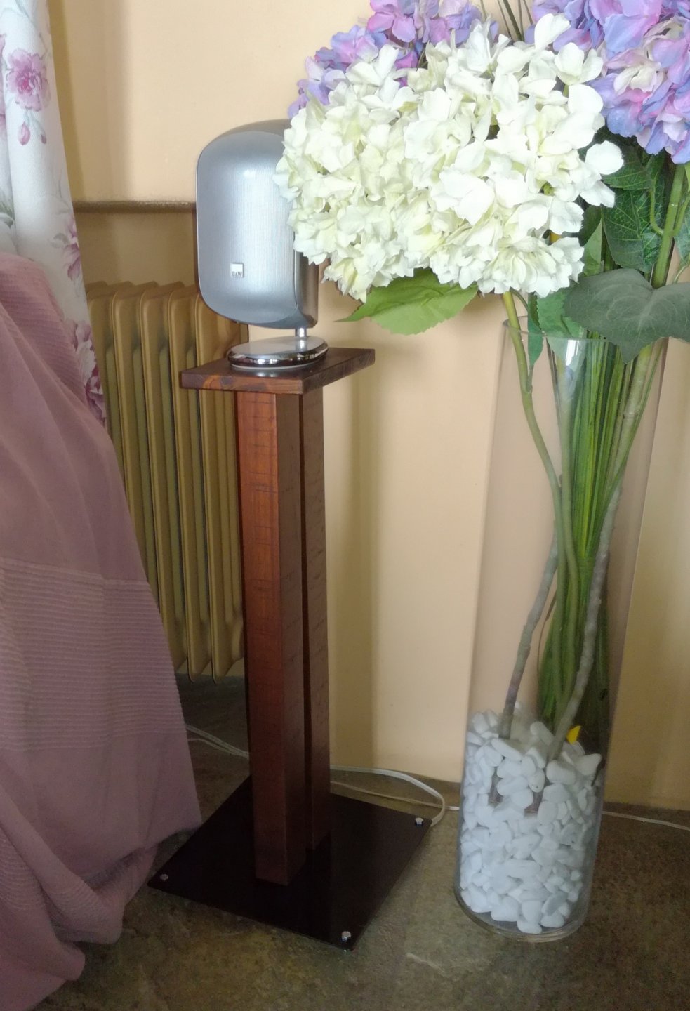

Τα ηχεία που μπήκαν πανω τους είναι μικρά ... τα Μ1 της B&W μιας και στο χωριό το σύστημα ειναι "μικρό"
Ενισχυτής ADVANCE ACOUSTIC MAP 105 με CD-PLAYER ΤΗς MONRIO για τα CD και για τα FLAC αρχεια
απο τον Η/Υ μέσω IFI NANO iDSD LE με παρεμβολή 3R2 USB Renaissance IDEON για καλυτερο αποτέλεσμα.
Φωτό του ερασιτεχνικού πλανου εργασίας παρακάτω:
Το αποτέλεσμα εμενα με ικανοποίησε αρκούντως και κυρίως μου "τίγκαρε" τις ΜΠΑΤΑΡΙΕΣ - ΨΥΧΗΣ οπως γίνεται
οταν φτιαχνεις μονος σου κατι που αγαπάς. :D...:drinks:
Το ηχητικό αποτέλεσμα στις μετεπειτα ακροάσεις μου άρεσε πολύ μιας και τα ηχεία τα είχα τοποθετημένα
και σε μεγαλύτερο υψος το ένα σε ενα ραφι και το άλλο πάνω σε ενα μπουφέ "προσωρινά που κράτησε μεγαλο διάστημα" αλλα η γκρίνια της συζύγου συνεχής για την οπτική όχληση ....:lolsign:
Τωρα είμαστε και οι δύο ευχαριστημενοι ...:drinks:
Κόστος κατασκευής περίπου τα 40,00 ευρω συνολικά για όλα τα υλικά... Καθόλου άσχημα...

Πανέμορφες!! Φωνάζουν ήδη "βάλε μας άλλο ηχείο" :p
Κατι τέτοιο είχα κι εγώ στο μυαλό μου να φτιάξω αρχικά αλλά περισέυαν άλλες πρωτες ύλες.
787
73
Eυχαριστω πολύ nath .... ;οντως αυτο το "παραπονιαρικο" .... "βαλε μας αλλο ηχειο"
το άκουσα και εγω... :D:D ... αλλα έλα που εποχές δύσκολες και δεν περισσεύουν
τα άτιμα τα ευρώπουλα.... μετα απο τα σκαμπίλια των τελευταιων φόρων , ΕΝΦΙΑ
και των λοιπών "ζαχαρωτών" των μνημονίων..
Τωρα αν μου προκύψουν τιποτις ΜΤΧ δεν ξερω...:sneaky:
