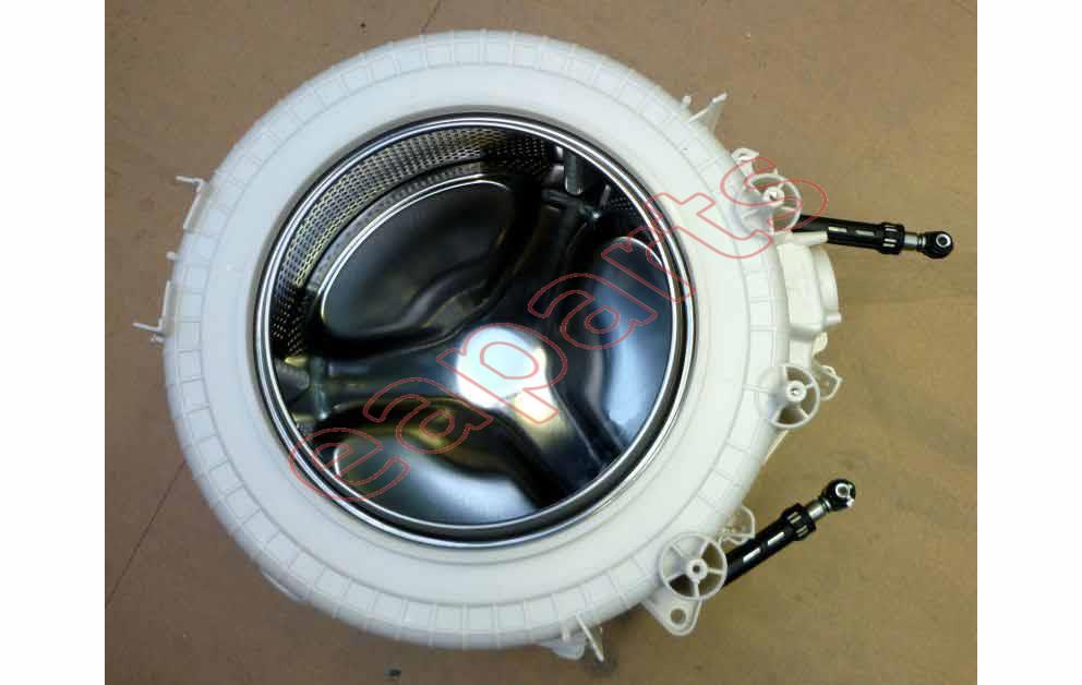

Για να είμαστε και πιο ακριβείς (έκανα και εγώ το λάθος παραπάνω) το ανοξείδωτο αυτό "καλάθι" που περιστρέφεται ,είναι το τύμπανο.
Κάδος είναι το πλαστικό (σπανίως και ανοξείδωτο) περίβλημα μέσα στο οποίο περιστρέφεται το τύμπανο,ο οποίος συγκρατεί το νερό κατά την πλύση.
120
67
εδω και μια 15ετια ολοι οι καδοι των πλυντηριων ειναι πλαστικοι με εξαιρεση τα miele και τα brandt που ανοιγουν απο πανω (με μια επιφυλαξη για τα καινουργια 5ετιας).Αν θελεις πλυντηριο που ανοιγει απο πανω θα σου προτεινα siemens η btandt αλλα το κοστος ειναι αρκετα μεγαλο 450 με 550e

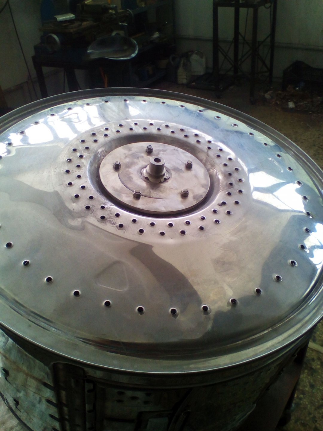

Άντε να σας πω και τα νέα.
Τελικά έκανα την επισκευή φτιάχνοντας και τον άλλο σφόνδυλο από ανοξείδωτο ατσάλι.
Καθάρισα και το τύμπανο από τα άλατα, με το οξύ.
Έβαλα και βίδες με παξιμάδια ασφαλείας, όλα ανοξείδωτα φυσικά.
Από τη μαμά του είχε περτσίνια, γ@μώ τη μάνα του.
Άλλαξα και τα ρουλεμάν με καινούργια πιο καλής ποιότητας από αυτά που είχε.
Το συναρμολόγησα κάνοντας και κάτι πατέντες στα φθαρμένα πλαστικά του κάδου με φύλλο καουτσούκ και τα σφράγισα με σιλικόνη.
Έβαλα μια καζανιά ρούχα για πλύσιμο και πλύθηκαν όλα μια χαρά.
Όλα λειτουργούν κανονικά, αθόρυβα και δείχνει να πέτυχε η εγχείρηση.
Δεν υπάρχει πουθενά καμιά διαρροή νερού, η σιλικόνη είναι θαυματουργό υλικό.
Προς το παρόν γλύτωσα από την αγορά νέου πλυντηρίου και μένει να δούμε πόσο θα αντέξει.
Πιστεύω ότι τώρα δεν θα ξαναχαλάσει, τουλάχιστον σε αυτά τα ζωτικά σημεία.

Αν ξαναχαλάσει θα το πετάξω.
Θα κρατήσω μόνο το μοτέρ του, που είναι καταπληκτικό.
Περιστρέφεται από ελάχιστες μέχρι πάρα πολλές στροφές, με δύναμη σε όλο το φάσμα στροφών και μεγάλη ροπή.
Όλο και καμιά σούβλα της προκοπής θα μπορεί να γίνει.
Υ.Γ.
Έβαλα και δεύτερη μπουγάδα και πήγε περίφημα, αθόρυβα, σίγουρα έγινε καλή δουλειά και πέτυχε.

Επανέρχομαι στο θέμα για απλή ενημέρωση.
Αυτή τη φορά με αλλαγή ρουλεμάν.
Το ένα από τα δύο άρχισε να κάνει θόρυβο. Λογικό βεβαίως μετά από τόσον καιρό.
Αυτά είναι τα εξαρτήματα που φθείρονται.
Οπότε έκατσα και το έλυσα ξανά.
Έβγαλα τον κάδο πανεύκολα πλέον, εφόσον μου έχει γίνει γνωστή και οικεία η διαδικασία.
Πήρα τηλ. την αντιπροσωπεία που έχει ανταλλακτικά και μου είπαν ότι τα ρουλεμάν είναι σετ μαζί με τις τσιμούχες και την πλαστική φωλιά τους.
Κόστος στα 60 € και κάτι.
Πήγα σε άλλο μαγαζί και πήρα μόνο τσιμούχες, που είναι ευτυχώς κοινές για πολλές μάρκες.
Μετά πήρα και δύο ρουλεμάν καινούργια πολύ καλής ποιότητας ιαπωνικά της ΚΟΥΟ
Το κόστος ήταν για όλα 8 ευρώ!
Τα άλλαξα, τα συναρμολόγησα και βουαλά.
Λειτουργεί εντελώς αθόρυβα, καμία διαρροή, όλα κανονικά και με τον νόμο.
Είπα να πάρω ανοξείδωτα ρουλεμάν αλλά το κόστος τους είναι 5 φορές πάνω.
Οπότε είπα ότι σε μερικά χρόνια αν και όταν ξαναχαλάσουν τα ρουλεμάν, θα τα αλλάξω.
Υπ΄όψιν ότι βάζω το νερό μέχρι τους 60 °C
Παραπάνω όχι, διότι δεν τον έχω εμπιστοσύνη τον πλαστικό κάδο.
Έτσι όμως είναι όλα ρολόϊ.
