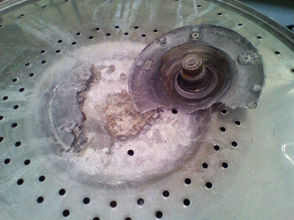

Μετά από 10 μήνες επανέρχομαι στο θέμα.
Σήμερα τα έφτυσε και η άλλη πλευρά του κάδου του γ@μοπλυντηρίου.
Δεν ξέρω αν πρέπει να ξαναμπώ στην διαδικασία να φτιάξω κι αυτό όπως και το άλλο από ανοξείδωτο, ή να πάρω κάποιο άλλο καινούργιο πλυντήριο.

Αυτό είναι πρόσθιας φόρτωσης κι εγώ θέλω άνω φόρτωσης, λόγω χώρου.
Άσε που βλέπω κι εδώ ψηφιακές ενδείξεις, άρα ηλεκτρονικά, αισθητήρες και πλακέτες.
Αυτό που έχω πάντως δεν έχει πολλά ηλεκτρονικά.
Απλά πράγματα έχει, αναλογικά, μόνο διακόπτες.

Πάντως ήδη έκανα την διάγνωση.
Το πράγμα τώρα είναι πιο εύκολο για μένα, διότι σ΄αυτό δεν υπάρχει η τροχαλία, είναι ένα απλό κουζινέτο για το ρουλεμάν.
Θα το φτιάξω κι αυτό από ανοξείδωτο υλικό, θα αλλάξω και τσιμούχες και ρουλεμάν και ελπίζω ότι δεν θα ξαναέχω πρόβλημα.
Αυτά ήταν το μόνο πρόβλημα. τα κουζινέτα από μάπα υλικό.
Αύριο ξεκινάει η επισκευή.

[DOUBLEPOST=1531204465][/DOUBLEPOST]Πάντως Μιχάλη από την εμπειρία σχεδόν είκοσι χρόνων σε ηλεκτρομάγαζα ,όπου γινόμουν ο κυματοθραύστης της οργής των πελατών (γιατί ως γνωστόν.."εγώ δεν ξέρω καμμία αντιπροσωπεία..από εσάς το πήρα και εσείς θα μου το αλλάξετε..":mad:) ,οι περισσότερες βλάβες που σχετίζονταν με τη στήριξη του κάδου ,παρουσιάζονταν στα άνω φόρτωσης και πολύ πιο σπάνια στα εμπρόσθιας.
Πιθανολογώ πως λόγω κατασκευής οι καταπονήσεις θα είναι διαφορετικές.

Αυτή είναι μια χρήσιμη πληροφορία και απορώ πως αντέχουν οι κάδοι με ένα σημείο στήριξης έναντι των δύο.
Μηχανολογικά τα δύο σημεία είναι πολύ καλύτερα από ένα.
Τώρα για το τι συμβαίνει, δεν ξέρω.
Ακόμη ψάχνομαι αν θα επισκευάσω αυτό ή θα πάρω άλλο.
