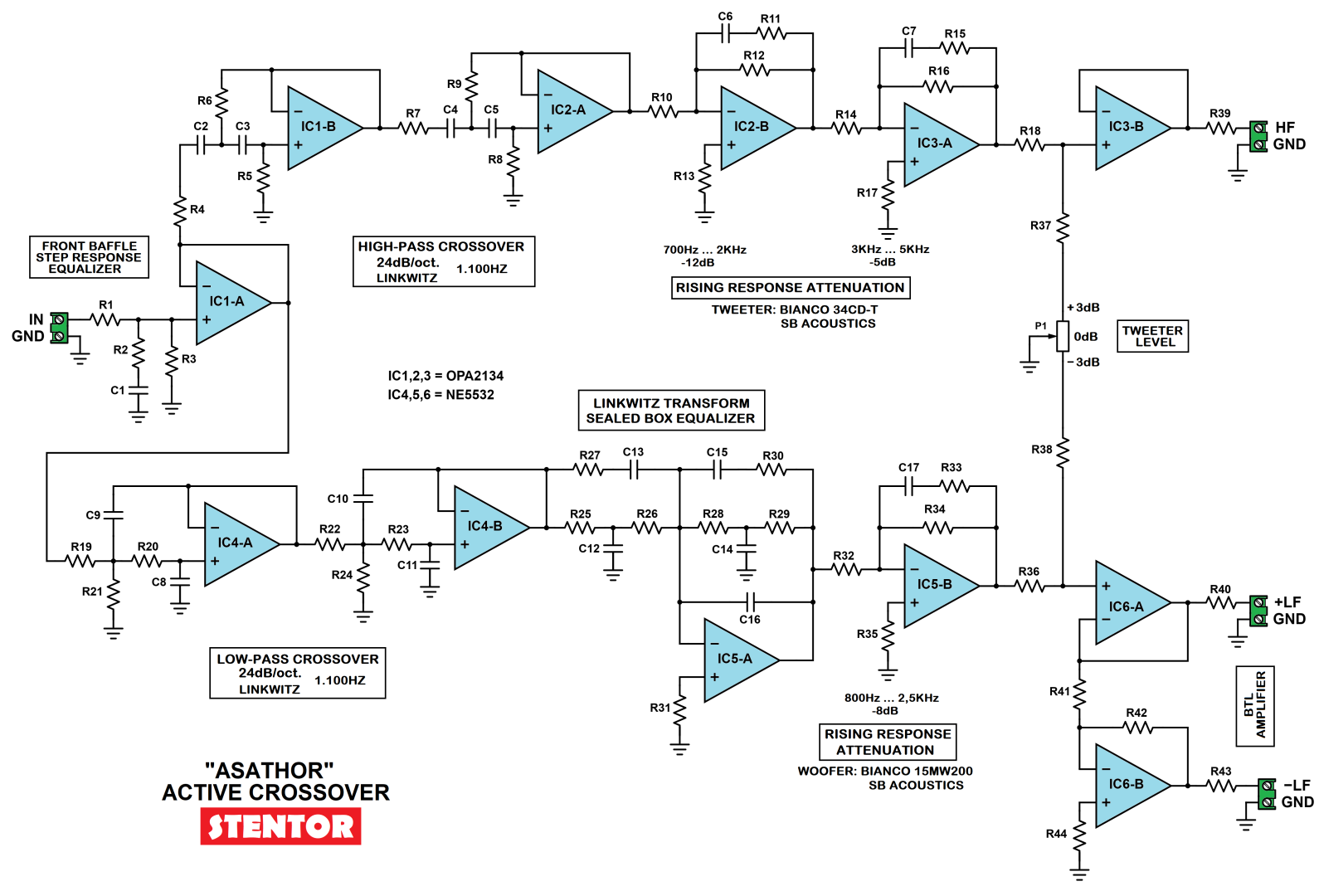

Η αναφορά μου σε αυτά τα ηχεία γίνεται επειδή πρόσφατα ολοκλήρωσα τη σχεδίαση κατάλληλου ηλεκτρονικού crossover, με σκοπό τη μετατροπή του Asathor σε πλήρως ενεργό, οπότε αναγκαστικά ασχολήθηκα διεξοδικά με τη φιλοσοφία σχεδίασής του κι ομολογουμένως εντυπωσιάστηκα με την αποδοχή της προσέγγισης από την κοινότητα και τα κολακευτικά σχόλια αυτών που το κατασκεύασαν, στην «παθητική» φυσικά εκδοχή του.
Για όσους θέλουν να «εντρυφήσουν», διευκρινίζω πως ο πυκνωτής χωρητικότητας 560μF σε σειρά με το woofer, υπάρχει για συγκεκριμένο λόγο. Κι αυτός δεν είναι άλλος από την αντιστάθμιση του υποβιβασμού του μπάσου που επιφέρει η επιλογή της «μικρής» κλειστής καμπίνας φόρτισης του μεγαφώνου:

Στο ηλεκτρονικό crossover, την «αποστολή» αυτή αναλαμβάνει το κλασσικό κύκλωμα διόρθωσης της απόκρισης χαμηλών συχνοτήτων Linkwitz Transform Equalizer, με άριστη ακρίβεια στον έλεγχο όλων των εμπλεκόμενων παραμέτρων:

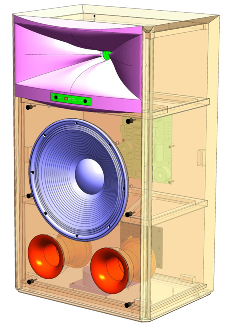

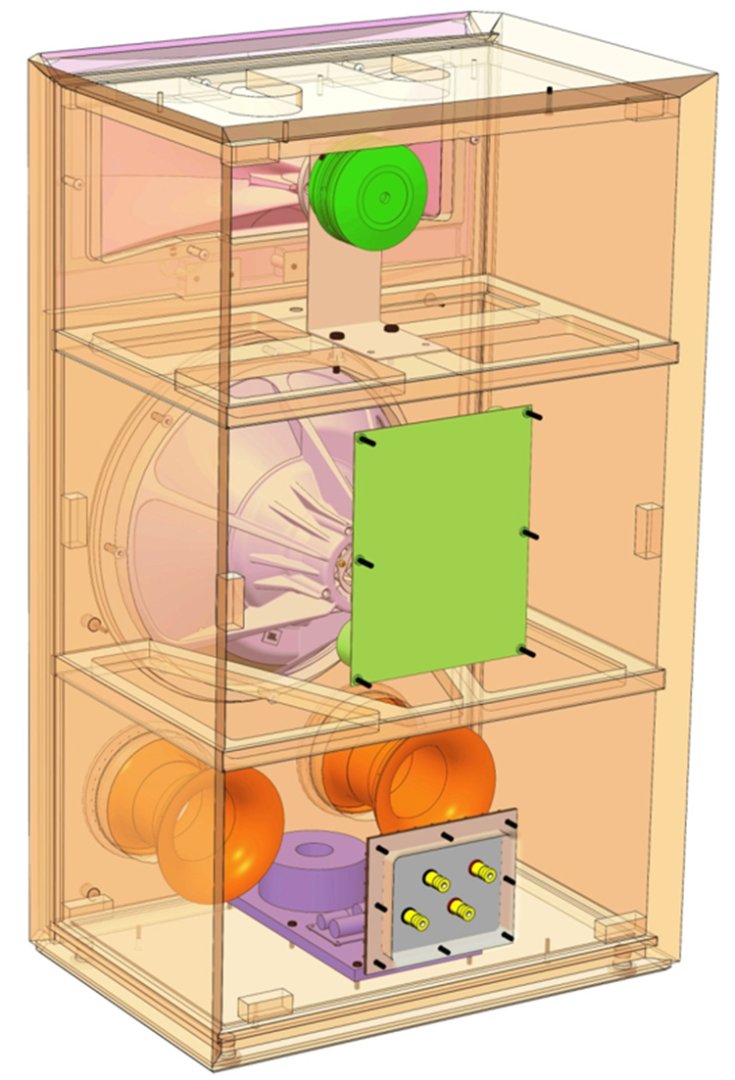

γιατί έξτρα στήριξη εσωτερική στο τουίτερ? δεν αρκεί με το γουειβγκάιντ στην μπάφλα?
Πιο στιβαρό με μικρότερο κίνδυνο να σπάσει σε κάποια μετακίνηση. Τα συγκεκριμένα cd είναι πολύ βαριά.
Είναι γενικευμένη πρακτική και στοχεύει στην εξάλειψη των κραδασμών που αναπτύσονται πάνω στη χοάνη.

Το ενεργό κρος που φτιάξατε πάντως πάνω σε τι dsp το υλοποιήσατε;

Σωστά ενώ το 4367 λόγω του coaxial φτάνει στα 20 khz εύκολα. Γενικά σε οικιακούς χώρους θα απέφευγα τα 2ιντσα. Οι 1.4 είναι η χρυσή τομή νομίζω για διδρομο εκτός από τα ομοαξονικά της bms και της jbl. Ακόμα και τα cd 1" είναι μια χαρά για ένα κρος κοντά στα 1300. Βέβαια εκεί το δύσκολο είναι ο κάτω κλάδος καθώς αν βάλεις 15ιντσο να παίζει μέχρι τα 1300 θα έχεις αλλα προβλήματα.
Σπάνια χρησιμοποιώ DSP, συνήθως όταν με πιέζει ο χρόνος. Εν προκειμένω χρησιμοποίησα αναλογικά ηλεκτρονικά φίλτρα «χτισμένα» γύρω από «κλασικούς» τελεστικούς ενισχυτές.

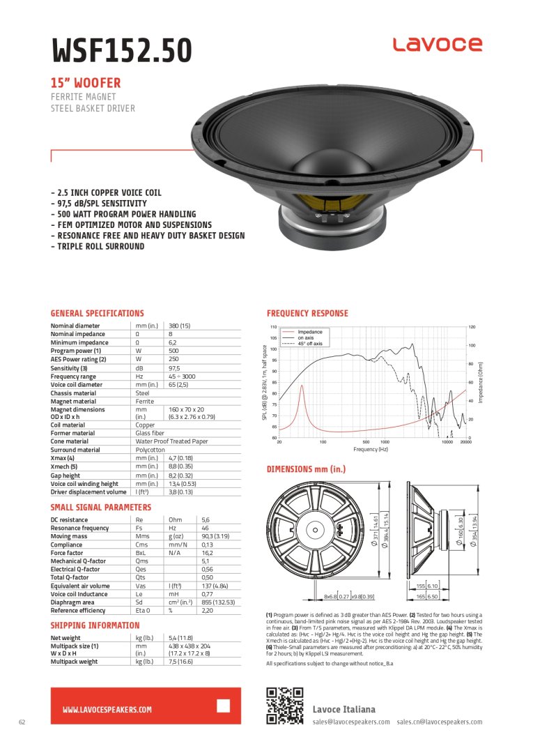

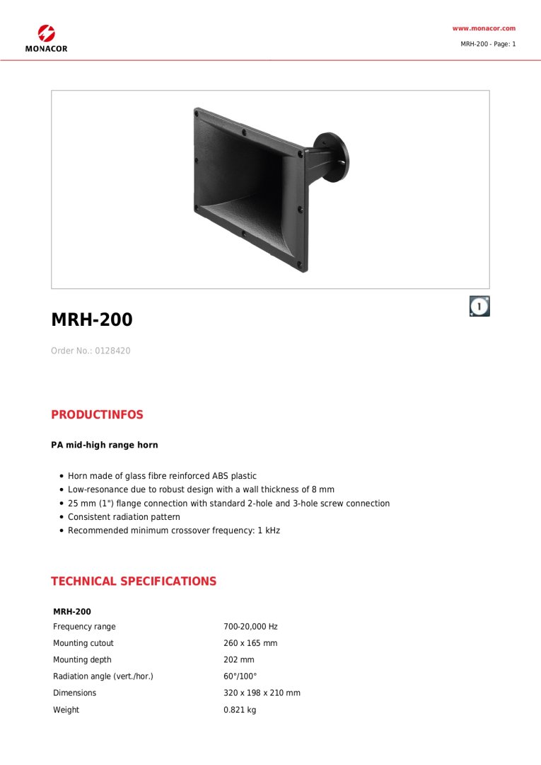

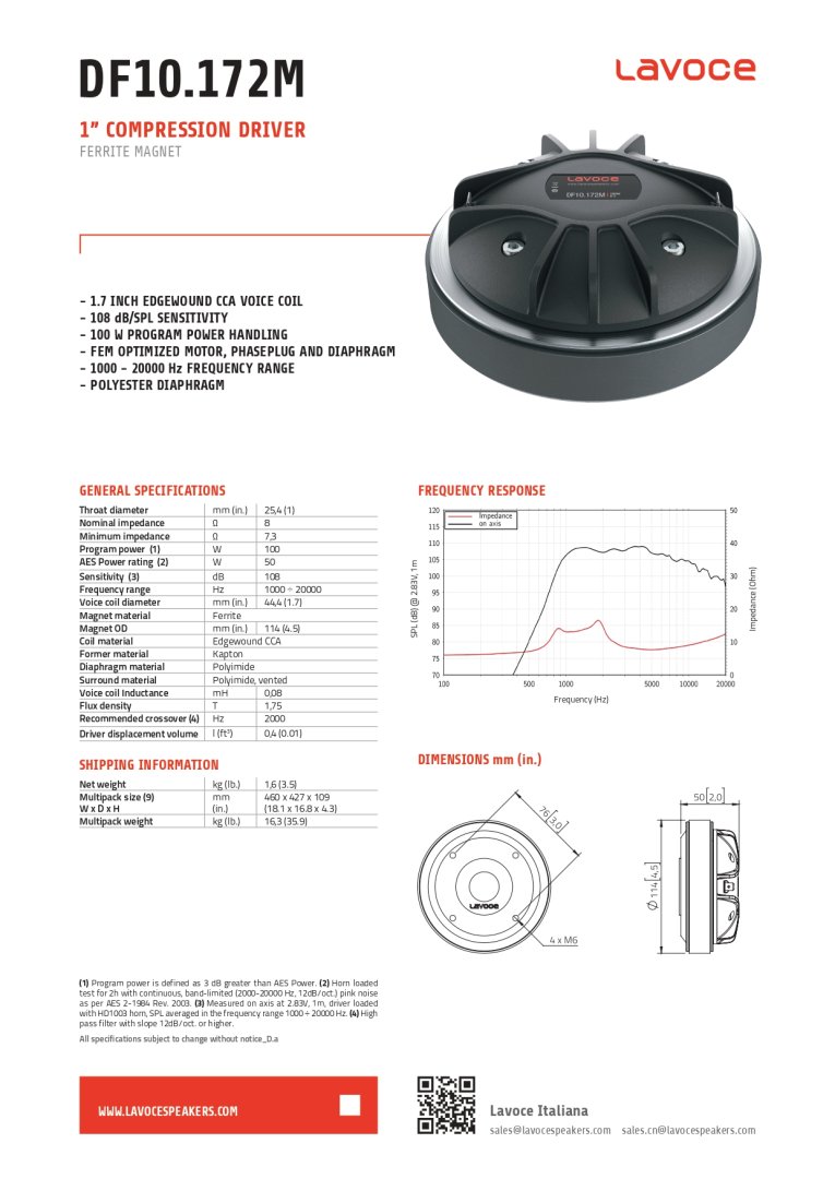

Με αφορμή τα πράγματι πολύ ενδιαφέροντα που παρουσιάζει ο (και ευγενέστατος) νηματοθέτης, θα ήθελα να υποβάλλω μιαν ερώτηση: θα μπορούσαμε να φτειάξουμε ένα ίδιας φιλοσοφίας ηχείο (μικρότερου όμως όγκου) με δαπάνη κάτω από 1000 ευρώ το ζευγάρι, χρησιμοποιώντας τα παρακάτω μεγάφωνα;
και
και
Οι μονάδες μόνο περνάνε τα 500. Οι καμπίνες να μην κάνουν άλλο τόσο; Δύσκολο πολύ φαίνεται για κάτω από χιλιάρικο.
Ναι, το χιλιάρικο ίσως ισχύει για κάποιον που έχει φίλο ξυλουργό, ο οποίος του έχει υποχρέωση. :D
Κυρίως με ενδιαφέρει το αν μπορεί να δημιουργηθεί ένα ευαίσθητο, μέσου όγκου ηχείο (η συμβουλή του σάιτ είναι για κουτί μπας-ρεφλέξ, 15-25 λίτρα, συντονισμένο στα 65 χερτζ ), με F3 στα 40-45 χερτζ.
Το ενδιαφέρον μου είναι μόνο ακαδημαϊκό (δυστυχώς), αλλά ίσως κάποιος άλλος να το βρει ενδιαφέρον (η κόρνα της 18sound ξεπερνά σε επιδόσεις πολλά τουήτερ παρόμοιας τιμής).

Ναι είναι καταπληκτική πράγματι. Το ηχείο που θα έφτιαχνα θα ήταν σίγουρα sealed βέβαια με κρος τεταρτης τάξης στα 80-100 με πολλαπλά σαμπ. Πολύ ενδιαφέρον ηχείο για πολυκάναλο.

Σε pa woofer όχι κάτω από 12".
Σε μικρές καμπίνες επιλέγεις κανονικά μεγάφωνα.

Δεν ξέρω Ποσο κοντά είναι η κόρνα του 4367 με τη κόρνα τύπου 2380 της μονακορ. Και η κόρνα όπως και το ντραιβερ παίζουν ΤΕΡΑΣΤΙΟ ρόλο. Ίδια τεχνολογία κορνας ντραιβερ έχουν τα 4622Ν, αρκετά πιο μεγάλες σε μέγεθος αλλά σίγουρα πολύ καλύτερες σε όλο το φάσμα λειτουργίας τους. Έχοντας και τις 2 δεν μπορώ να συγκρίνω την παλιά 2380 με τις νεότερες με ότι ντραιβερ και αν έχω δοκιμάσει στις πρώτες.
Πιο πολύ με απασχολεί το σημείο κρος ώστε να διατηρείται όσο το δυνατόν πιο ομαλή η πολική απόκριση. Αν έπρεπε να κροσαρω στα 1100 οι 12 ιντσες είναι οκ αλλά αν για κάποιο λόγο πρέπει να ανέβεις παραπάνω μάλλον κάποια μικρότερη μονάδα θα είναι πιο καλή στην ομαλή κατευθυντικότητα. Βέβαια μετα είναι προτιμότερη τριδρομη σχεδίαση νομίζω.
Τις 12" στα pa πάντως το λες λόγω μικρών διαδρομών;
