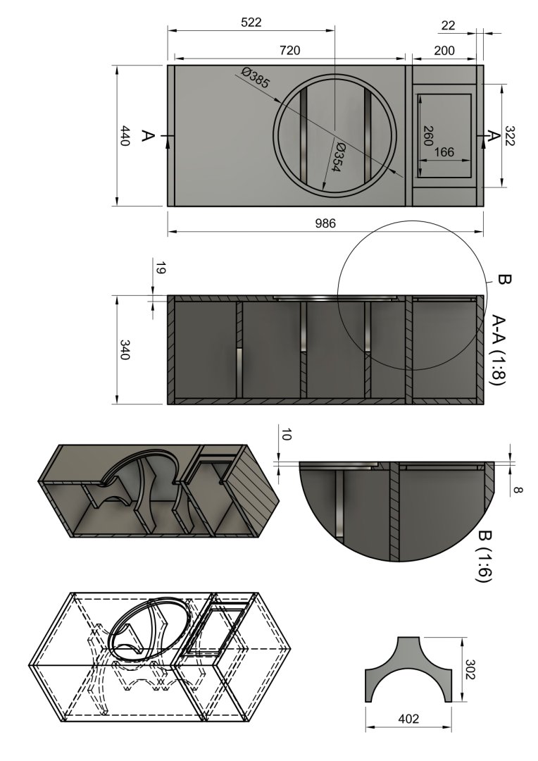

Με αφορμή τα πράγματι πολύ ενδιαφέροντα που παρουσιάζει ο (και ευγενέστατος) νηματοθέτης, θα ήθελα να υποβάλλω μιαν ερώτηση: θα μπορούσαμε να φτειάξουμε ένα ίδιας φιλοσοφίας ηχείο (μικρότερου όμως όγκου) με δαπάνη κάτω από 1000 ευρώ το ζευγάρι, χρησιμοποιώντας τα παρακάτω μεγάφωνα;
και
To 8ιντσο woofer θα κινεί υποδεκαπλάσια, του 15ιντσου, ποσότητα αέρα. Επομένως, για να διατηρηθεί αξιοπρεπώς η αληθοφάνεια θα πρέπει να καταφύγετε στη λύση της καμπίνας τύπου χοάνης (πολύ δαπανηρή κατασκευή), που είναι στην ουσία ένας "μετασχηματιστής" πίεσης αέρα. Επίσης θα πρέπει να επανεξετάσετε την επιλογή του woofer, επειδή αυτό που προτείνατε είναι κυρίως midrange. To τελικό κόστος θα ξεπερνά κατά πάρα πολύ, αυτό των Αsathor, αποκλειστικά εξαιτίας της πολύπλοκης κατασκευής (όγκος, μάζα και ξυλουργική ακρίβεια) της καμπίνας.

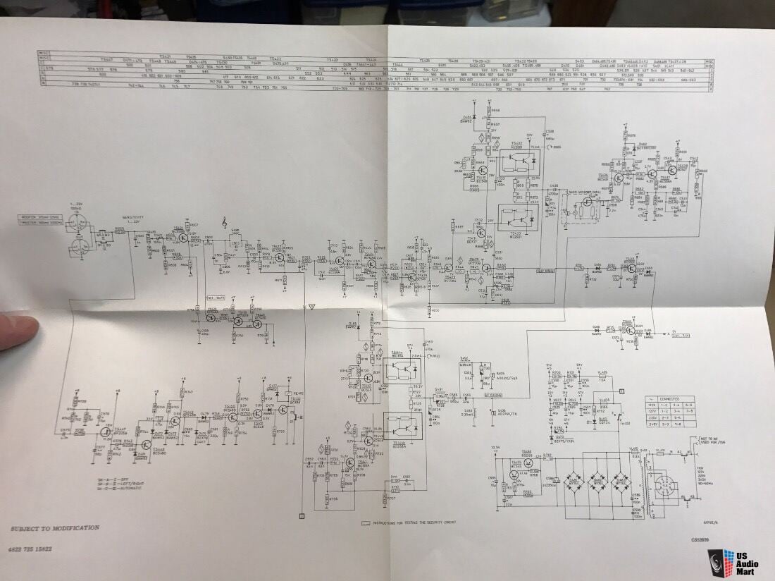

Εδώ να προσθέσω κάποιες εγκυκλοπαιδικές πληροφορίες σχετικά με μια πατέντα του Daniel von Recklinghausen, δηλαδή την μεταβαλλόμενου πλάτους ισοστάθμιση των χαμηλών συχνοτήτων σε ηχείο.
Μια ιδέα πολύ αποτελεσματική, όπως διαπίστωναν και οι συντάκτες του " Ήχου", όταν δοκίμαζαν το KLH 3.
Μια σύντομη περιγραφή του τρόπου λειτουργίας:
Audio Magazine published an interview with Daniel von Recklinghausen in the February 1981 issue. A side column explained his new Analog Bass Computer, which was part of KLH's Computer Controlled Loudspeakers, introduced at the June, 1979 Consumer Electronics Show.
The design was detailed in a paper(preprint 1617)presented at the 65th Audio Engineering Society Convention.(From the article): "The Analog Bass Computer concept is comprised of three basic elements: A variable gain equalizer with equalization slopes that are also dynamically variable, a threshold circuit to determine the levels at which gain and slopes are altered, and a transducer analog circuit that examines the power amplifier signal returning from the loudspeaker for evidence of thermal overload or mechanical fatigue. The analog bass computer is in essence, therefore, an equalizer that changes its equalization curve continuously over a wide range of levels to protect the loudspeaker from damage that might result if a simple bass-boost circuit were used."
The three speakers in the series are vented designs based on the Thiele-Small parameters.
The computer alters the amount of bass boost by as much as 30dB, depending on signal level, and removes it entirely during very high-level passages.
Μάλιστα, όπως χαρακτηριστικά αναφέρεται στο τεστ του Ήχου, ένας συνεργάτης του περιοδικού που άκουσε τα μικρά KLH3 στον χώρο που είχε συνηθίσει να ακούει υπογούφερ εξακοσίων λίτρων, δεν μπορούσε να πιστέψει ότι το τελευταίο δεν δούλευε, παρά μόνο αν έβαζε το αυτί του εμπρός στο μεγάφωνο.
Μια εξαιρετική ιδέα, που όμως εξαφανίστηκε (όπως και άλλες βέβαια).

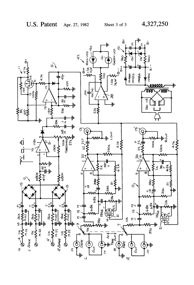

Υποθέτω ότι και η πατέντα του Recklighausen μπορεί, εν τη ευρεία εννοία, να χαρακτηρισθεί "κινητική ανάδραση", όμως επειδή παίρνει το σήμα διόρθωσης από τις εξόδους του ενισχυτή (και όχι από το μεγάφωνο) δίνει έναν βαθμό ελευθερίας (ως προς την επιλογή του ενισχυτή από τον ιδιοκτήτη), σε αντίθεση με τα άλλα (τα ημιενεργά μισοδίνουν!).

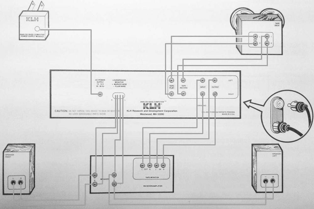

Νομίζω ότι αυτό ήταν το σύστημα της Φίλιπς. Ο "αναλογικός υπολογιστής μπάσων" της KLH όμως συνδεόταν μεταξύ προ και τελικού ή σε μια θέση κασσετοφώνου, όπως στην παρακάτω εικόνα:
Στο κέντρο και αριστερά της πίσω όψης υπάρχουν 4 φυτευτά καλώδια, τα οποία συνδέονται στις μπόρνες εξόδου του ενισχυτή προς τα ηχεία και η πληροφορία για το πλάτος του σήματος που οδηγεί τα ηχεία παίρνεται από εκεί.

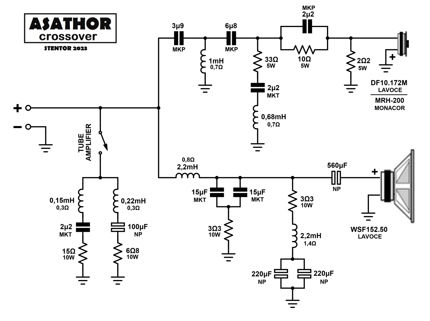

Το κυκλωματικό διάγραμμα του crossover και το σχέδιο της καμπίνας του ASATHOR. H δική μου παρέμβαση στο "αυθεντικό" crossover είναι η προσθήκη ενός διακόπτη που επιτρέπει την παράκαμψη του δικτυώματος προσαρμογής για τους μετασχηματστές των ενισχυτών που χρησιμοποιούν λυχνίες.
