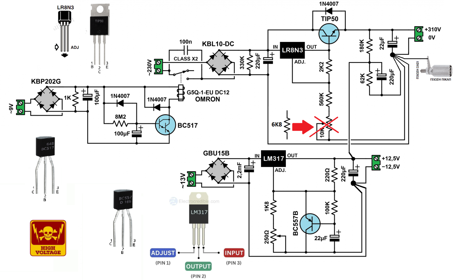

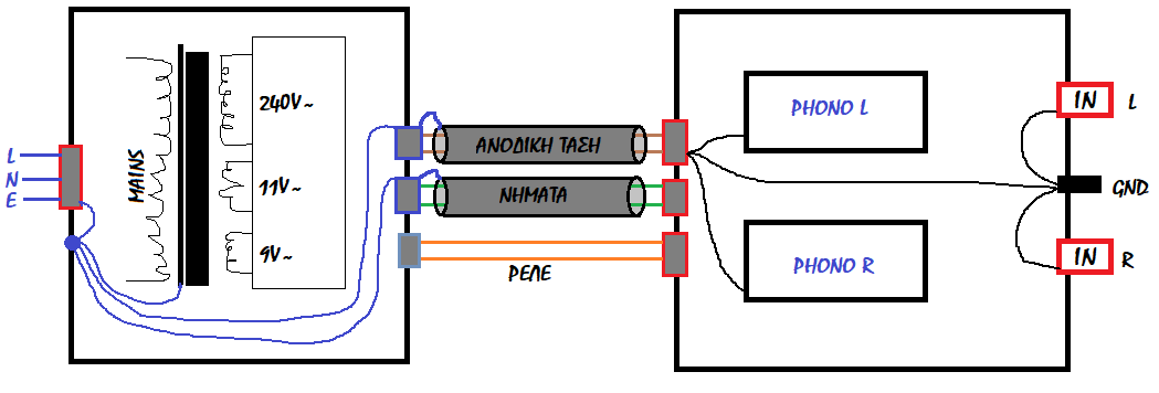

Προτεινόμενη καλωδίωση τροφοδοτικού. Το τρίμμερ στην Υ.Τ(+310V) ίσως να κάνει θόρυβο επειδή δέχεται τάση κοντά στο όριο λειτουργίας του, οπότε προτείνω ν' αντικατασταθεί από σταθερή αντίσταση.

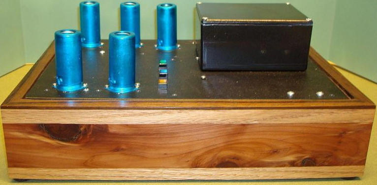

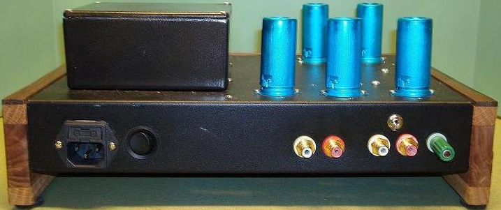

Χρονια πολλα. Τα δυο καναλια κανουν τον ιδιο θορυβο ( βουητό) . Βραχυκυκλωσα τις εισοδους , και κανει το ιδιο οπως οταν ειναι επανω το πκαπ . ΘΙα δοκιμασω να απομακρυνω το τρπφπδοτικο κιαλλο , δεν εχει μεινει και κατι αλλο να κανω , το εχω ελενξει 50 φορες και εχω κανει τα παντα που μου ειπατε View attachment 316649

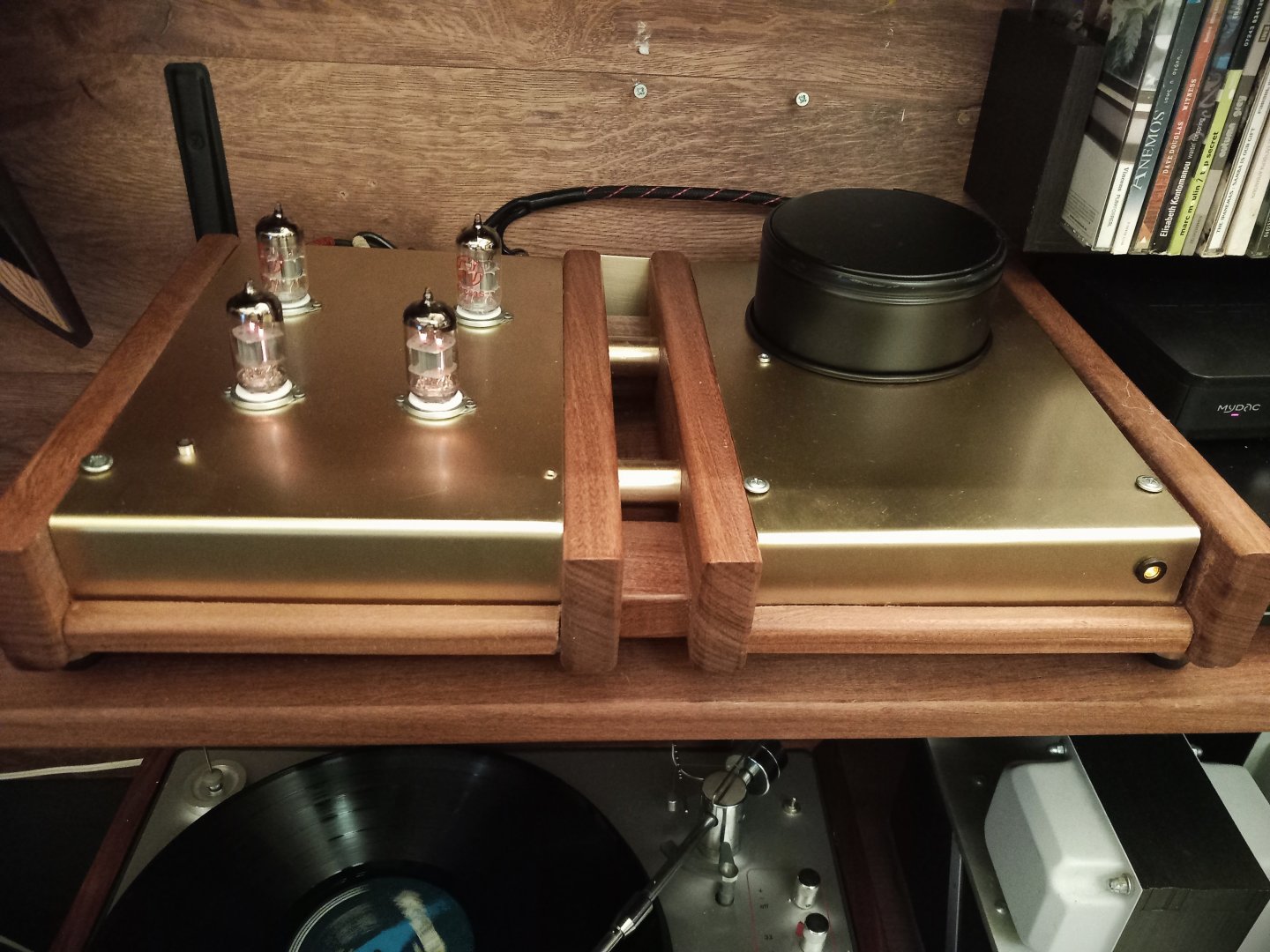

Χρονια πολλα. View attachment 316650
Καλά Χριστούγεννα!
Η κατασκευή συνολικά είναι πολύ καλαίσθητη. Αλλά χρειάζεται φωτο και της εσωτερικής όψης. Και μια απάντηση στην ερώτηση, αν τα νήματα συνδέονται κάπου με τη γείωση (0V τραφοδοτικού ή σασί).
426
1.275
Καλά Χριστούγεννα!

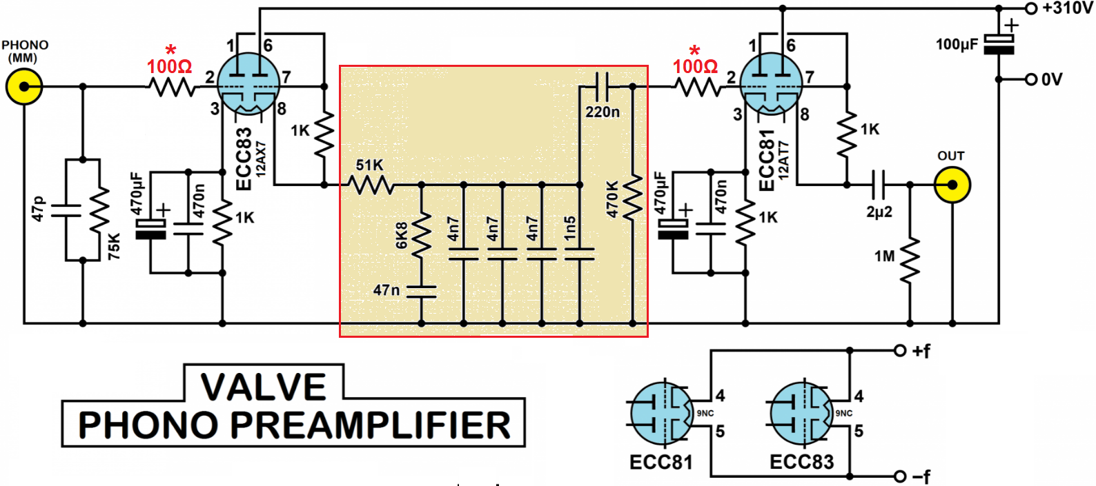

Αν τα νήματα ΔΕΝ αναφέρονται-συνδέονται κάπου στη γείωση (αυτό είναι το ΣΩΣΤΟ!), τότε προτείνονται τα εξής:
1) Εισαγωγή αντιστάσεων GRID-STOPPER 100Ω, ΠΟΛΥ ΚΟΝΤΑ(!) στους ακροδέκτες (2) των λυχνιών.
2) Διαφοροποίηση στη συνδεσμολογία των παθητικών εξαρτημάτων υλοποίησης της καμπύλης RIAA.

Επειδή το τροφοδοτικό είναι σε ξεχωριστό σασί, θα πρότεινα αυτή την τοπολογία καλωδίωσης.

Χρόνια Πολλά σε όλους!
Πολύ όμορφη κατασκευή, ειδικά το"δέσιμο" των δύο τμημάτων με ξύλο. Για να γίνει τέλεια, γνώμη μου, δώσε λίγο παραπάνω προσοχή στις λεπτομέρειες, άλλαξε τις βίδες (αυτές οι τρυπανόβιδες, που κάθονται και στραβά... δεν ταιριάζουν), λουστράρισε (αν δεν το έχεις κάνει, δεν φαίνονται καλά) τα ξύλα, δες ξανά τους αρμούς και την επαφή των κομματιών μεταξύ τους, βάλε κάποια γράμματα, ενδείξεις, ένα λογότυπο ίσως, ερασιτεχνική κατασκευή αλλά πολύ εύκολα μπορεί να μοιάσει με επαγγελματική!
Στα τεχνικά τώρα, η απόσταση του Μ/Σ είναι καλή, δεν νομίζω να ενοχλεί αυτός. Δες τις παρατηρήσεις του Stentor και πες μας.

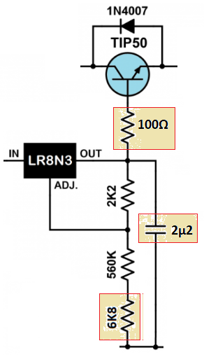

Προσπαθώντας να κατανοήσω την πηγή του θορύβου που επιμένει, έχοντας όλες τις καλωδιώσεις σωστές καθώς και ορθή ρουτίνα γειώσεων, συμπεραίνω πως αυτός πηγάζει από την ανοδική τάση. Προτείνω την αντικατάσταση του τρίμμερ από σταθερή αντίσταση 6,8ΚΩ (εξάλειψη θορύβου επαφής/δρομέα) και την προσθήκη μιας αντίστασης 100Ω (απομόνωση βάσης τρανζίστορ προς αποφυγή ταλάντωσης) κι ενός πλαστικού πυκνωτή 2μ2 ≥ 400V (σταθεροποίηση-φιλτράρισμα τάσης εξόδου σταθεροποιητή) στις θέσεις που υποδεικνύω στο σχήμα. Ακόμα κι αν δεν προκύψει "ίαση" τουλάχιστον δεν θα επέλθει "υποτροπιασμός".
