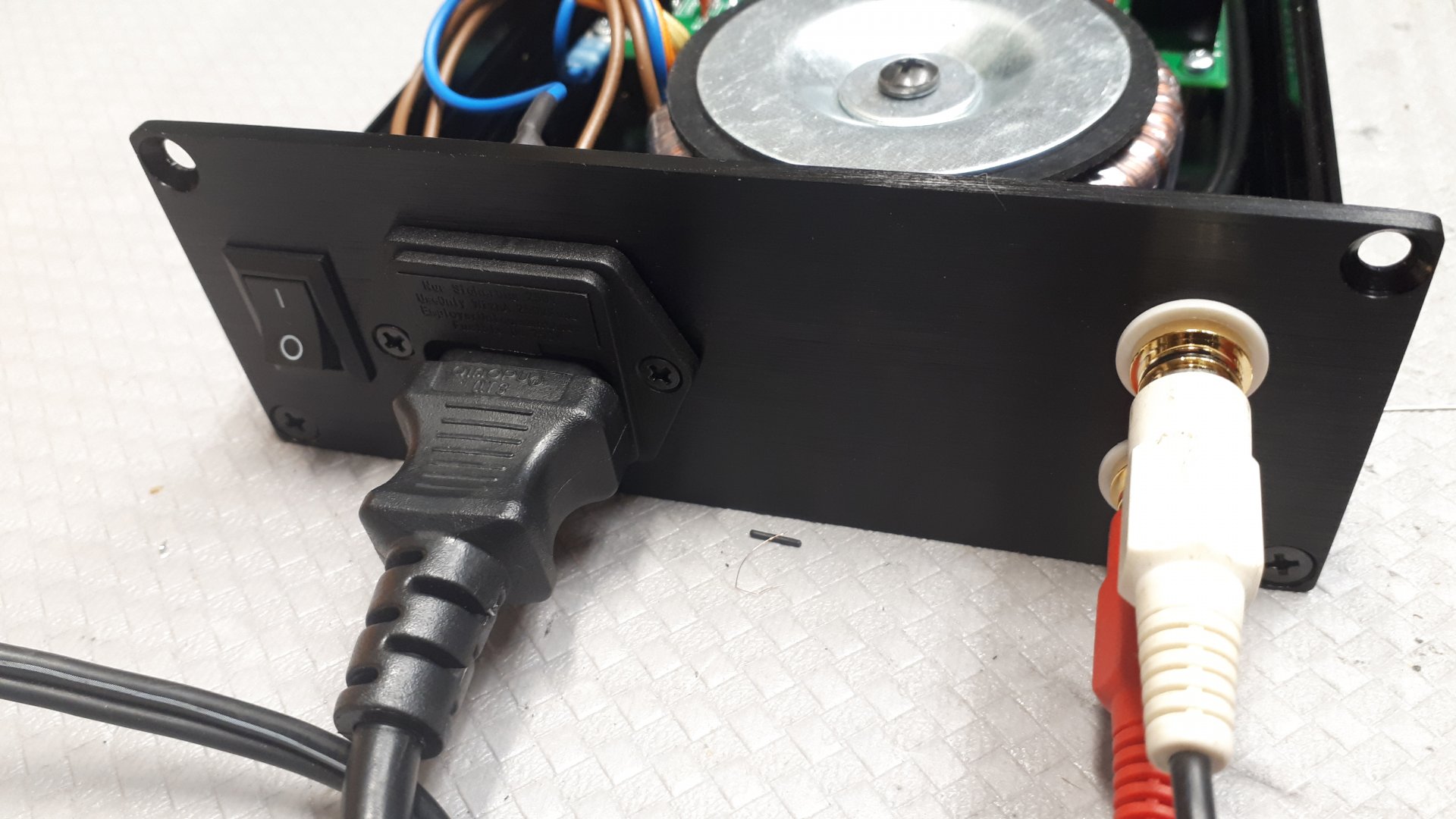

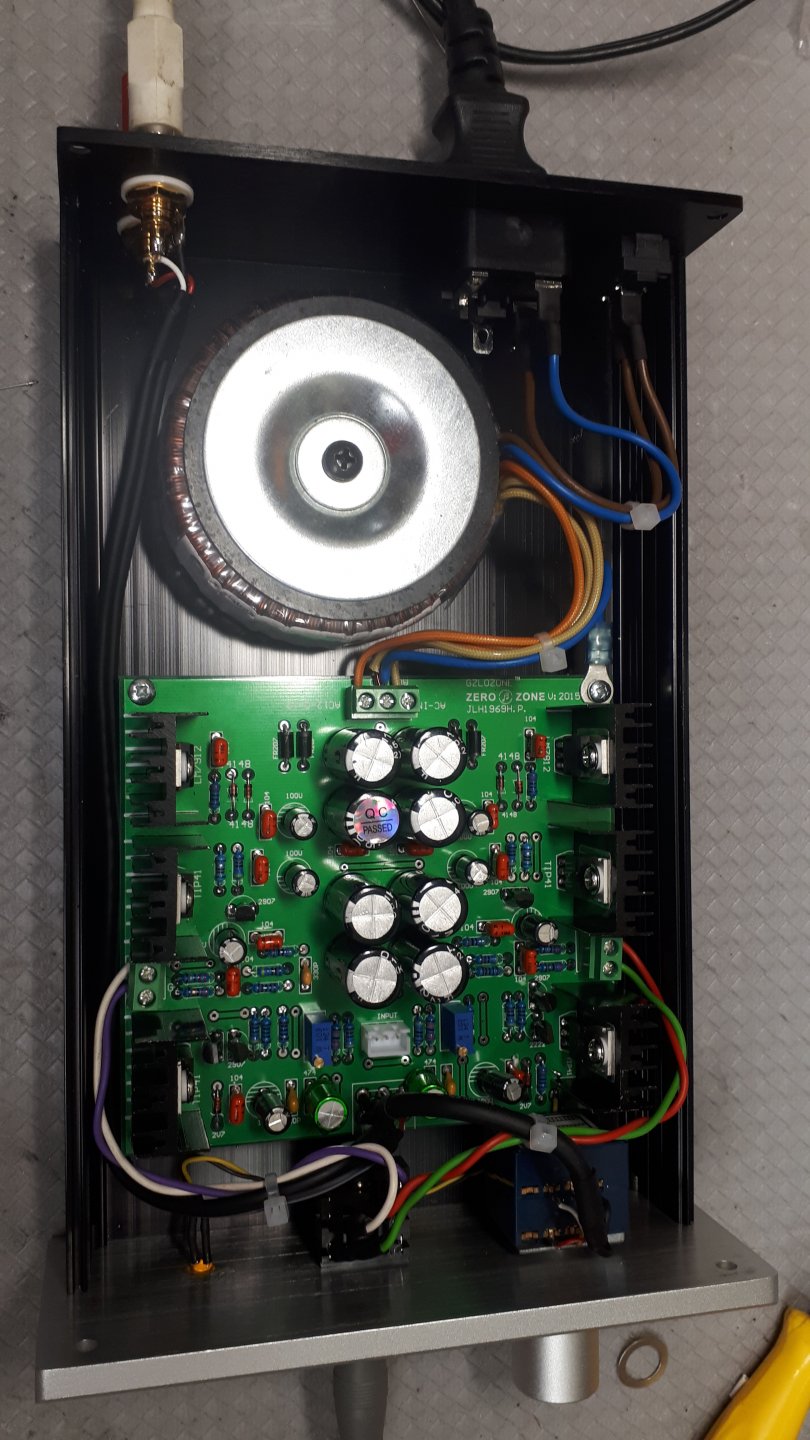

Καλημέρα. Τα πράγματα ήλθαν και συναρμολογήθηκαν το ΣΚ. Μετασχηματιστής από Ελλάδα (Γιατράς). Είναι αυτός εδώ:
https://www.ebay.com/itm/JLH-1969-C...h=item2cd5d8ee4f:g:XtcAAOSw5L9XD53t:rk:8:pf:0
Το αποτέλεσμα πάρα πολύ καλό! Τρομερή ανάλυση, καθόλου θόρυβος ή φύσημα, ικανότατος στην οδήγηση μεγάλης γκάμας ακουστικών (το δοκίμασα με 60, 34, 300 Ωμ) σε πολύ δυνατές στάθμες χωρίς παραμόρφωση με προτιμότερο τα AKG 701. Να πω και του στραβού το δίκιο, άλλαξα μερικούς πυκνωτές με καλύτερης ποιότητας, έτσι για να δώσω έναν ποιο audiphile τόνο στην κατασκευή. Σίγουρα βελτιώθηκε το άκουσμα από την φορά που τον άκουσα όπως το παρέλαβα. Τον άκουσα όλο το ΣΚ και ξανα-άκουσα πολλά από τα αγαπημένα μου κομμάτια σαν να τα άκουγα για πρώτη φορά. Για τα λεφτά του συστήνεται ανεπιφύλακτα!
Φιλικά,
Γιάννης

το κουτί απο που είναι;
2.599
4.587
Ωραία δουλειά, καλοάκουστος. Να υποθέσω πως το συνολικό κόστος ξεπέρασε τα 100€?
jpaudio
2.371
1.719
Ναι, λίγο...
Το κουτί από Ebay. Γενικά πλήρωσα λίγο παραπάνω αλλά ήλθαν όλα από Ευρώπη.
