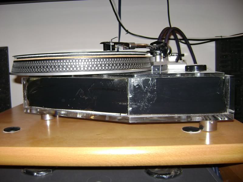

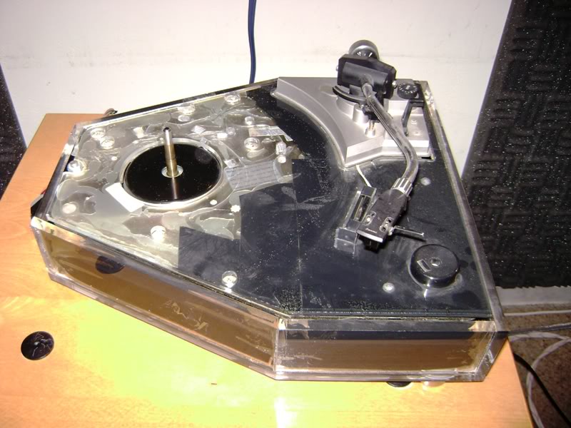

Το παρόν νήμα ξεκίνησε με μια ιδιοκατασκευή ενός πικάπ μιας συγκεκριμένης ποιότητας και κατηγορίας...
Έχοντας πολλά χρόνια DD πικάπ και ανεβαίνοντας έπειτα σε BD(με το ανεβαίνοτας κυριολεκτώντας), η όλη διαδικασία ήταν μια προσπάθεια και μια πρόκληση, για το που μπορεί να φθάσει η απόδοση ενός direct drive πικάπ...
Στο τέλος λοιπόν αυτής της κατασκευής, θέλησα να περιγράψω και τις διαδικασίες των ρυθμίσεων... Μαζί με τις άλλες ρυθμίσεις, περιέγραψα και μια μέθοδο ρύθμισης του anti skating force, που αφορούσε ΤΟ ΣΥΓΚΕΚΡΙΜΕΝΟ ΠΙΚΑΠ, και είναι Η ΠΙΟ ΑΚΡΙΒΗΣ ΚΑΙ Η ΠΙΟ ΚΟΝΤΙΝΗ στην απόλυτη ρύθμιση οποιουδήποτε πικάπ, αν δεν έχουμε άλλα εργαλεία...
Το ίδιο ακριβώς κάνει ο φίλος geovaz πριν ένα χρόνο χρησιμοποιεί ΑΚΡΙΒΩΣ την ίδια μέθοδο που περιγράφω παραπάνω με μόνη διαφορά που χρησιμοποιεί τα test tracks για ΕΠΑΛΗΘΕΥΣΗ των ρυθμίσεων...
http://www.avsite.gr/vb/showthread.php?77284-Anti-Skating&p=1021544#post1021544
Το να γίνονται copy-paste μαγικές θεωρητικές συνταγές μουσαντέ καθηγηταράδων του 60 που δεν τους γνωρίζει ούτε η μαμά τους, από περίεργα καρναβαλο-sites, και μάλιστα αυτά τα copy-paste να γίνονται από ανθρώπους που έχω την εντύπωση πως γνωρίζουν πέντε πράγματα, δεν είναι ωραίο και εκτίθενται και οι ίδιοι...
Εδώ είμαστε για να τα λέμε, να συμφωνούμε, να διαφωνούμε... πάντα φιλικά και στα πλαίσια της τρέλας μας... και το κυριότερο να είμαστε οι εαυτοί μας(!!!)...
