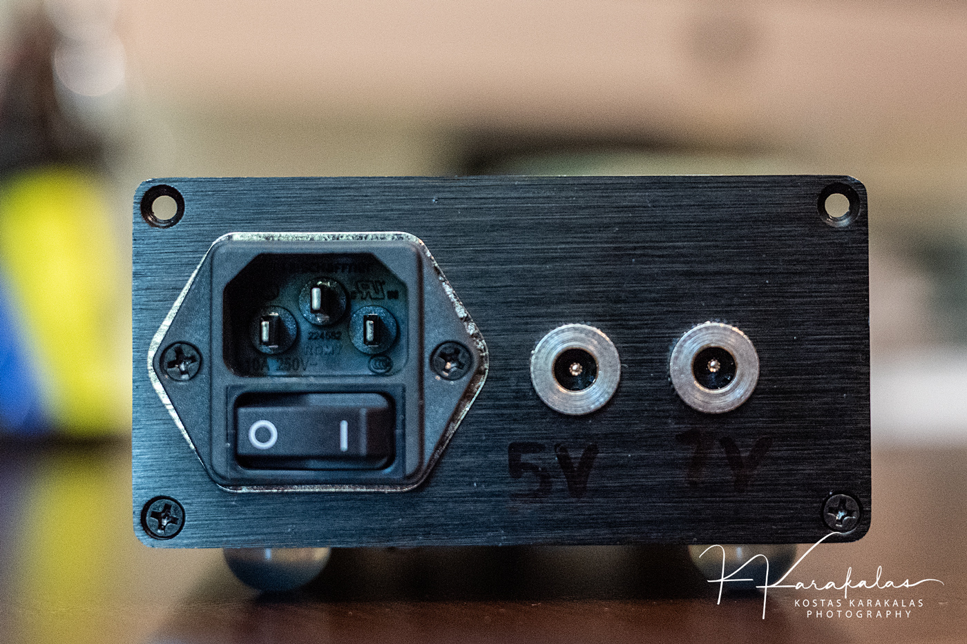

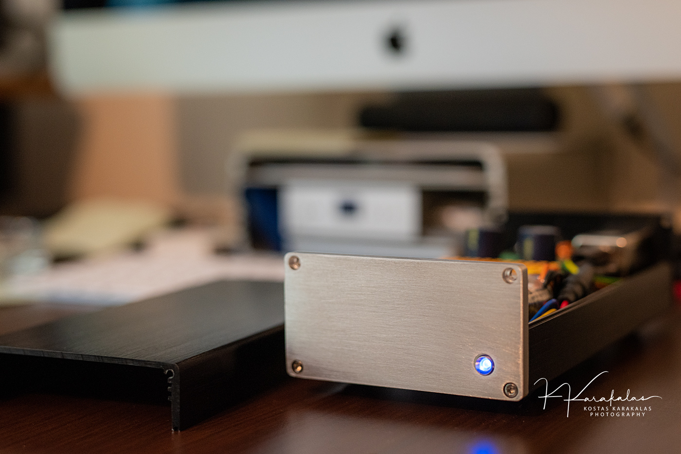

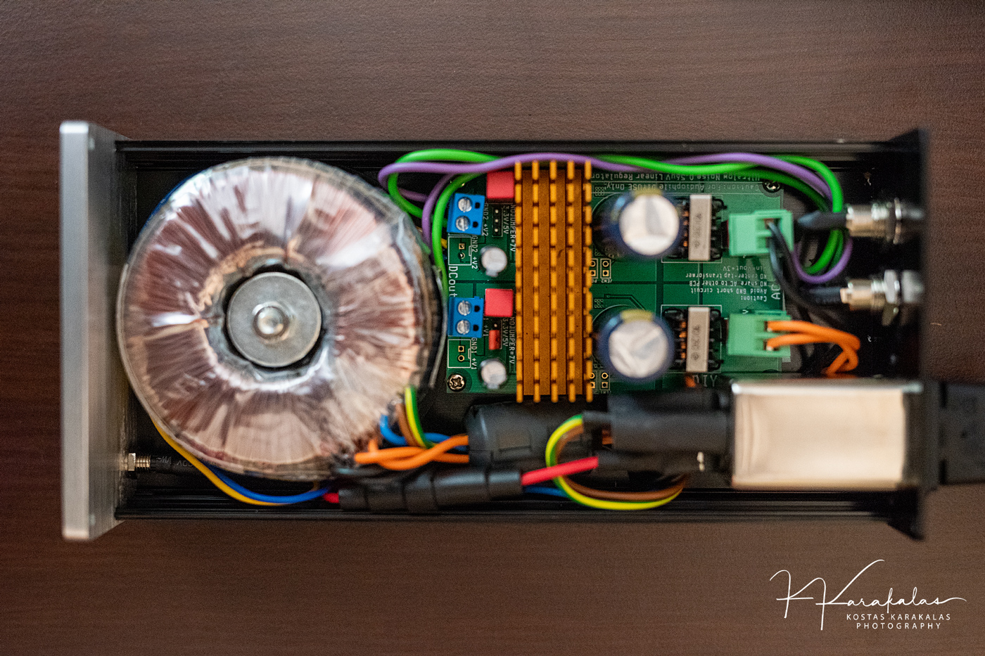

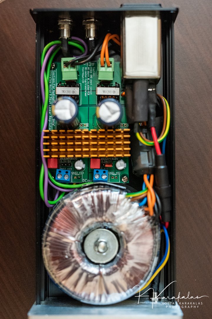

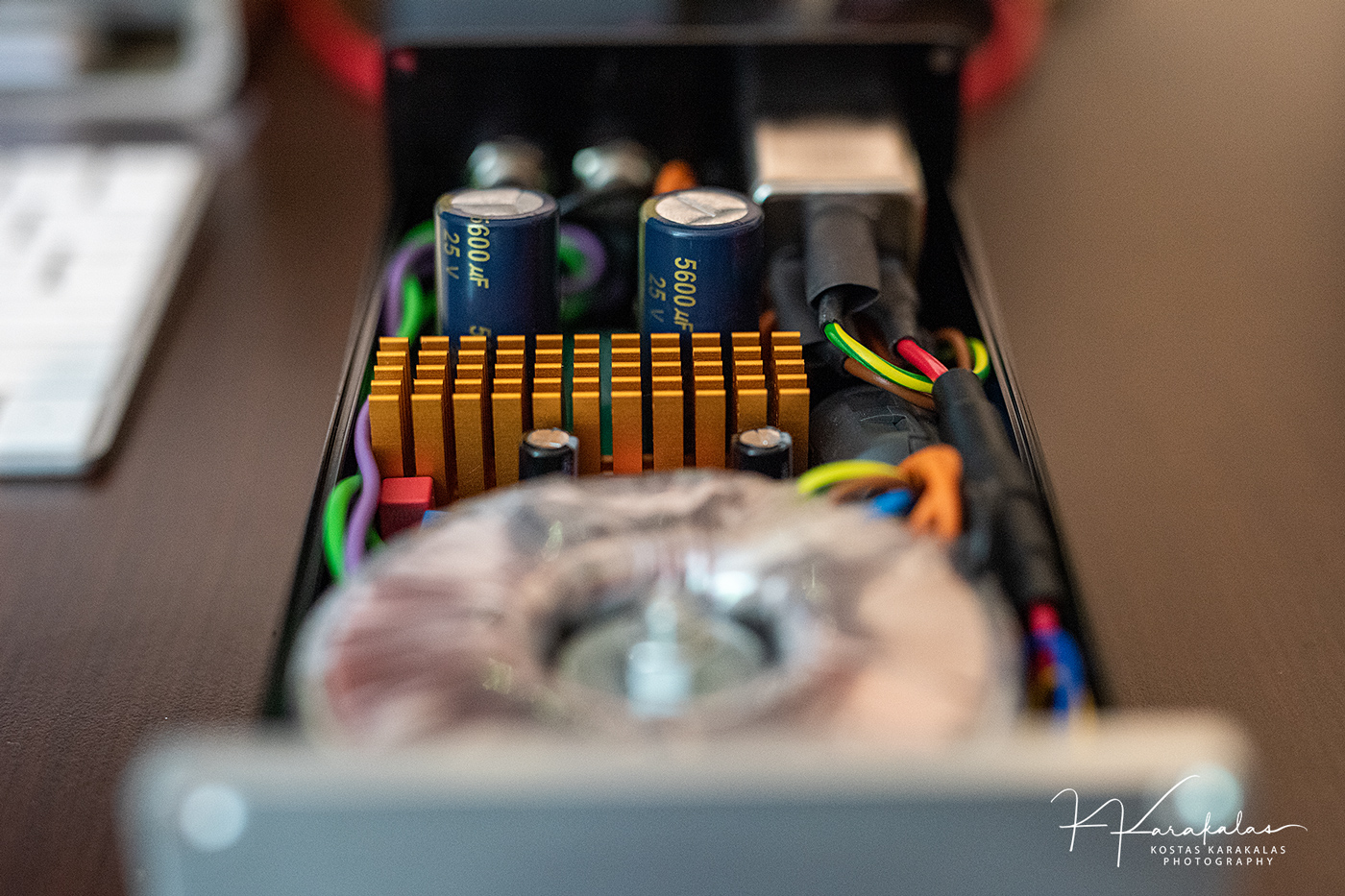

Ήθελα ένα τροφοδοτικό για το Ideon 3R και το Odroid C2. Έκανα λοιπόν αυτό:
Πλακέτα από εδώ https://www.diyinhk.com/shop/audio-kits ... 14ax2.html , 2 ράγες που δίνουν 3, 5, 7 V /1 A.
Το ερώτημα ήταν αν θα άντεχε το Odroid C2 που λέει 2Α. Στη περίπτωσή μου δεν έχει κάτι άλλο συνδεδεμένο πάνω.
Mετ/της από το Γιατρά, ρευματολήπτης με φίλτρο Schaffner FN9266A-4-06 και κουτί από Audiophonics.
Δύο έξοδοι 5V & 7V/1A. Συνολικό κόστος περίπου 150 ευρώ.
Όταν δοκίμασα την δεύτερη έξοδο στο Odroid C2 η θερμοκρασία στις ψύκτρες ανεβαίνει περί τους 15℃ από 40℃ στους 55℃, οπότε αποφάσισα να το αφήσω.

Καλημέρα, δεν είναι παράλογο που ανεβάζει 15C. Μιας και έχεις κλέμες πλακέτας βγάλε τον θετικό πόλο και μέτρα με το πολύμετρο την κατανάλωση. Με συνδεδεμένη την συσκευή που τροφοδοτείς φυσικά και αν έχεις κροκοδειλάκια -ακροδέκτες βιδωτούς στο πολύμετρο ακόμα καλύτερα ώστε να μην έχεις τίποτα παρατράγουδα.
πρώτα συνδέεις το πολύμετρο σε σειρά και μετά ανοίγεις συσκευές.

Το κουτί είναι εντελώς κλειστό, δε αερίζεται από πουθενά...
Ναι, αλλά το έχω ανοικτό.
