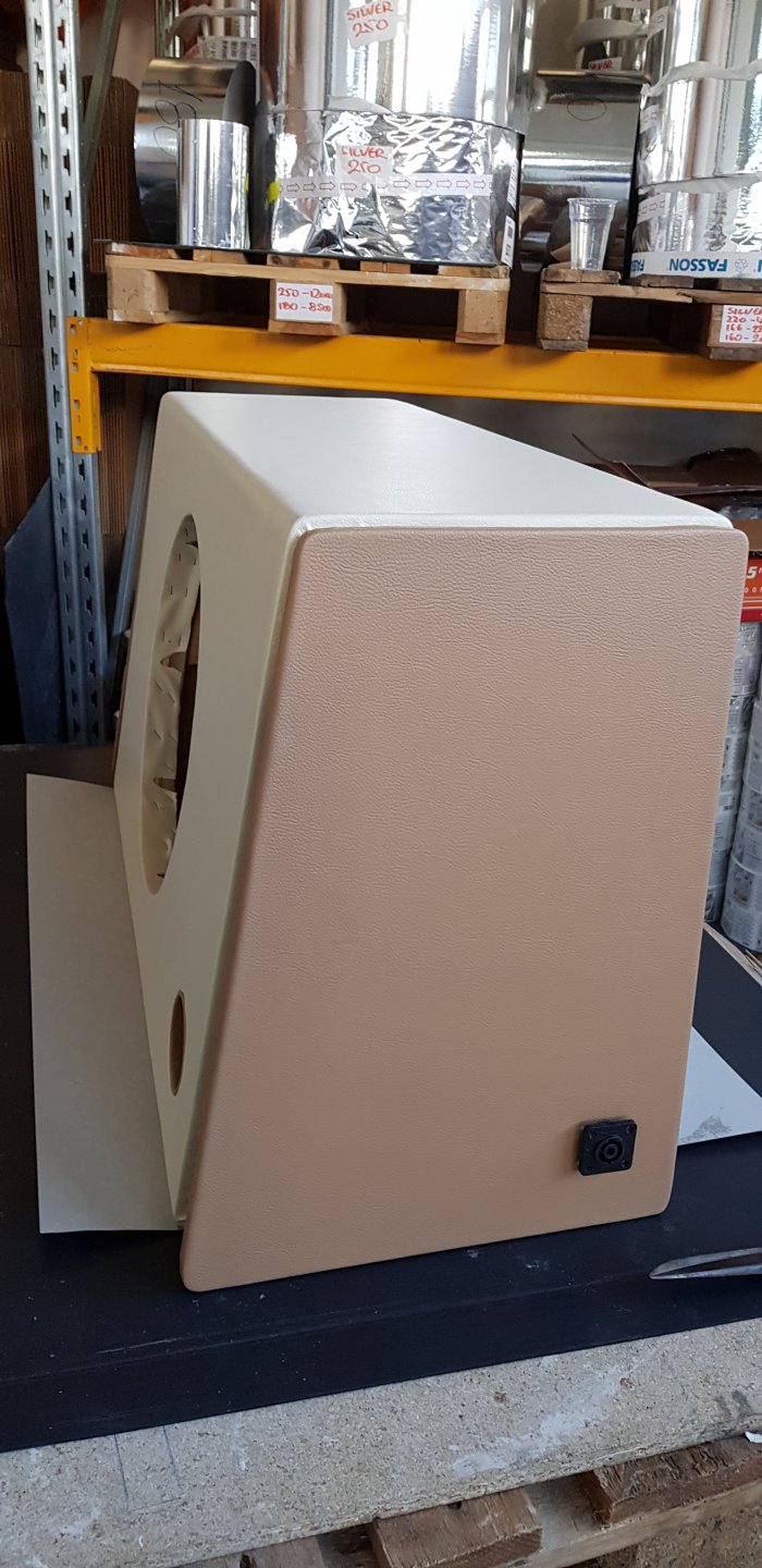

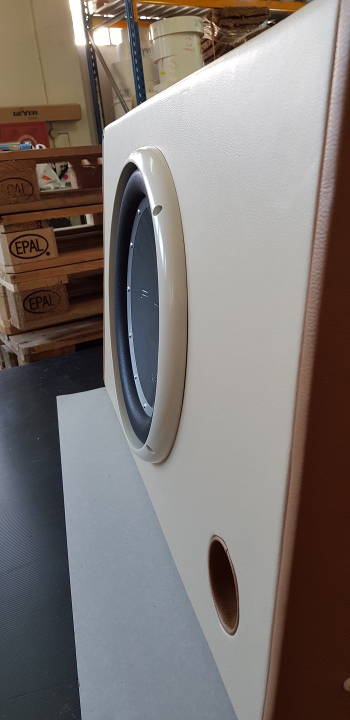

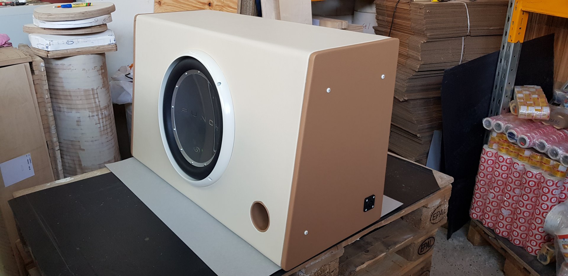

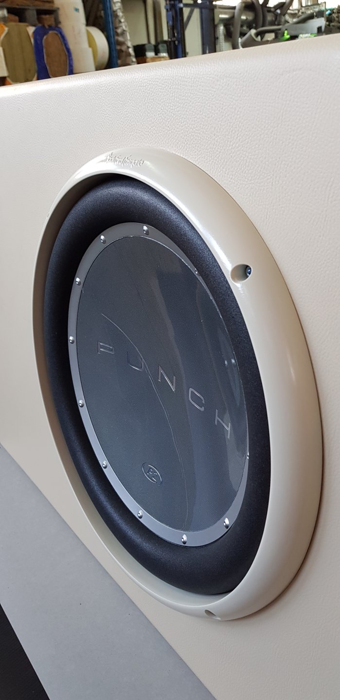

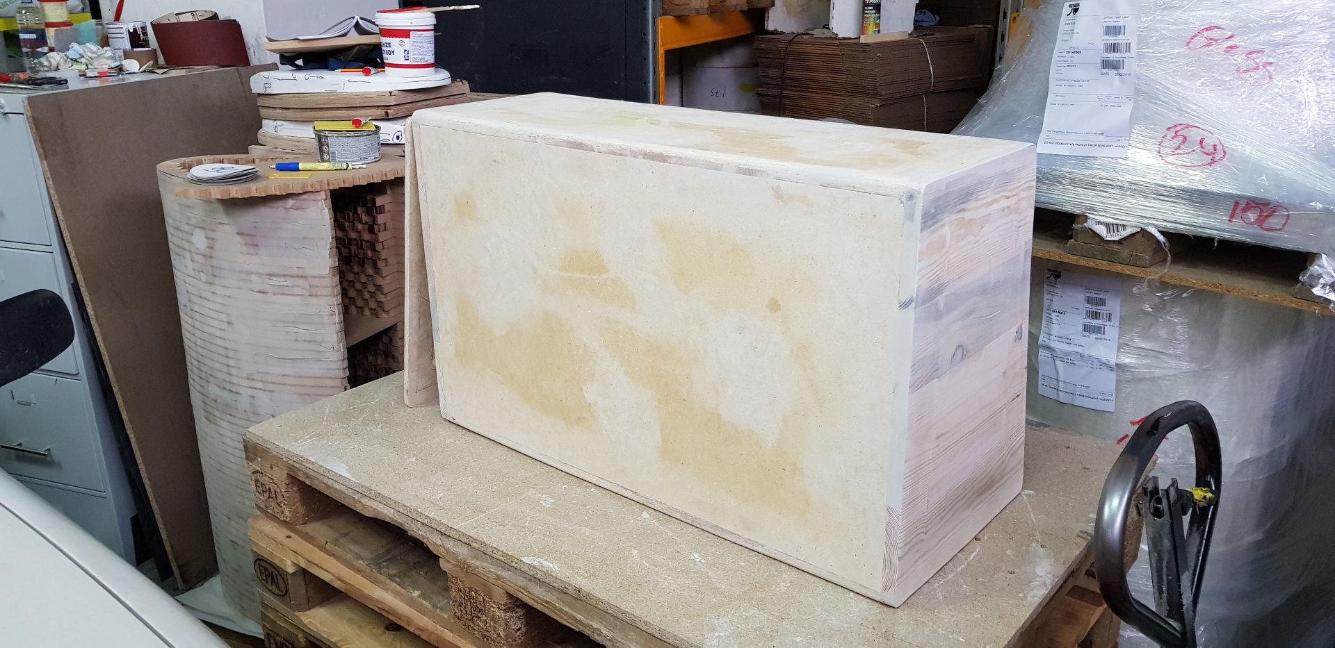

Μια ημερα ένας φιλος με πλησίασε για να τον βοηθήσω σε θεμα υπογουφερ ή αλλιως υποβαθυφωνου οπως εχει λεχθεί στο φόρουμ :) .
Ήθελε κάτι φθηνό και με μεγάλη διάμετρο για να κατεβαίνει χαμηλά. Ετδι του σχεδίασα ενα ηχείο bass reflex με την μονάδα P215S4 της Rockford Fosgate. Μια μονάδα 4Ωμ, η οποία ειναι απο τη σειρα punch και εχει καταργηθεί πανω απο 4-5 χρόνια, διότι εχει βγει αλλη σειρα.
Υποθέτω υπηρχαν πολλα μεγάφωνα στην αποθήκη οποτε πωλείται σε εξαιρετική τιμή.
https://www.skroutz.gr/s/2350630/Rockford-Fosgate-P215S4.html?from=account_favorites

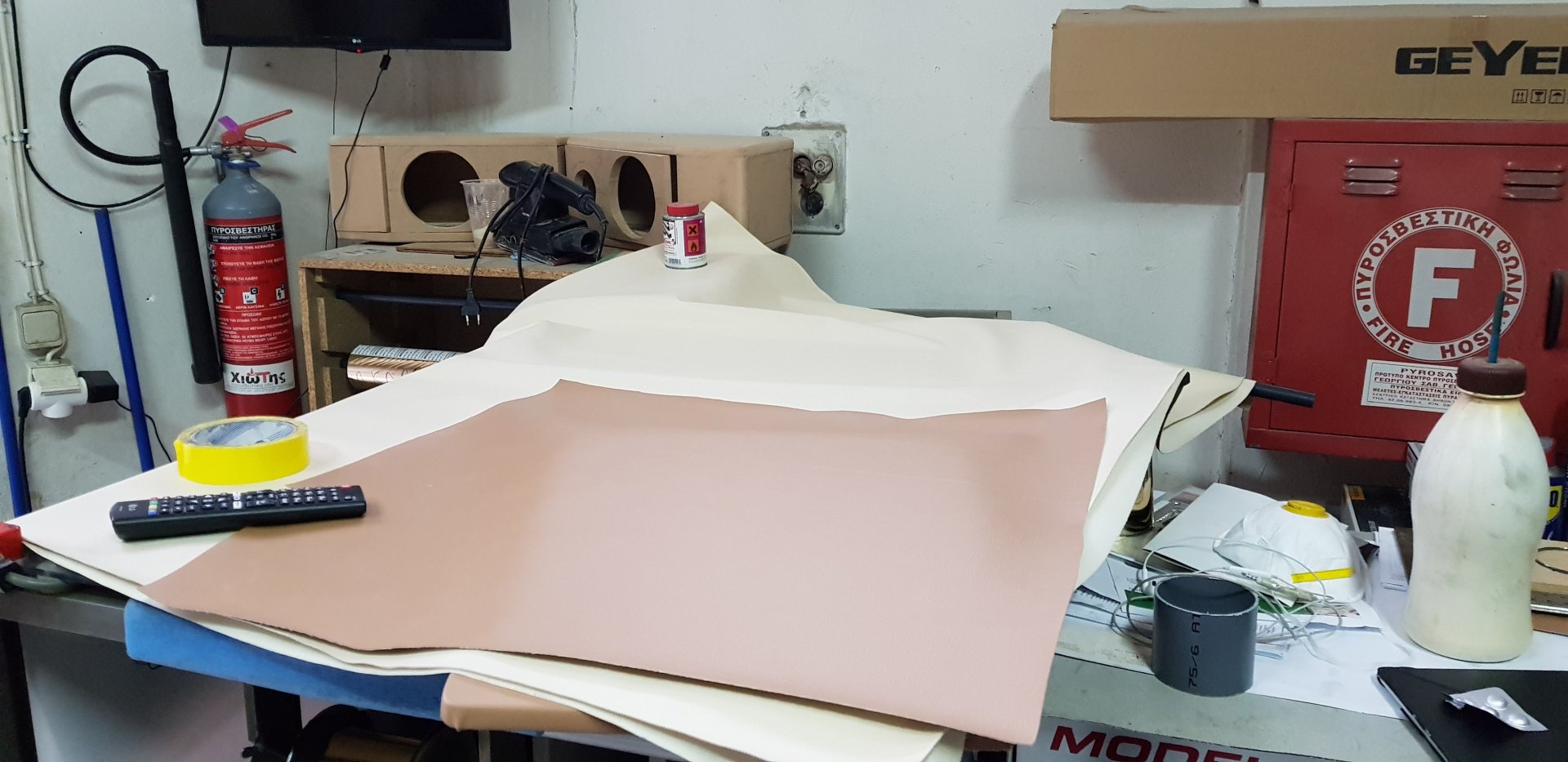

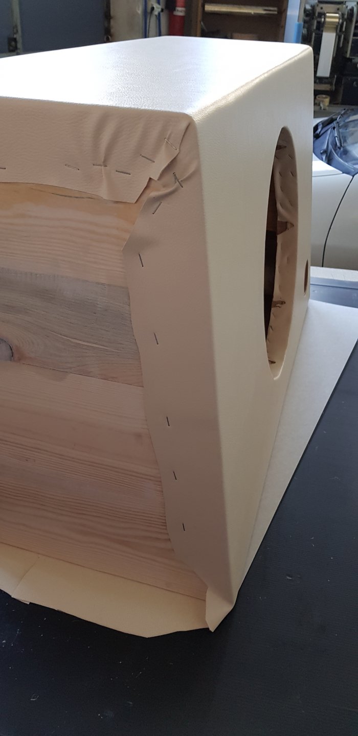

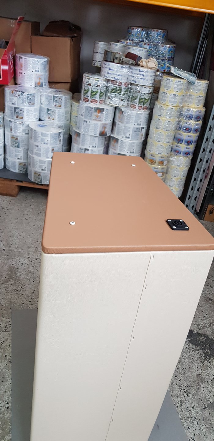

Αφού το λεω φτιάξει, δοκιμαστηκε και μειναμε ευχαριστοιμενοι, σκέφτηκα να κάνω και εγώ κανένα για το χωριό. Είπα να το κανω με επένδυση δέρματος - δερματινης, να δω αν θα μου αρέσει αλλά και αν εχω τη διαδικασία.
Οποτε ιδού τα σταδια:

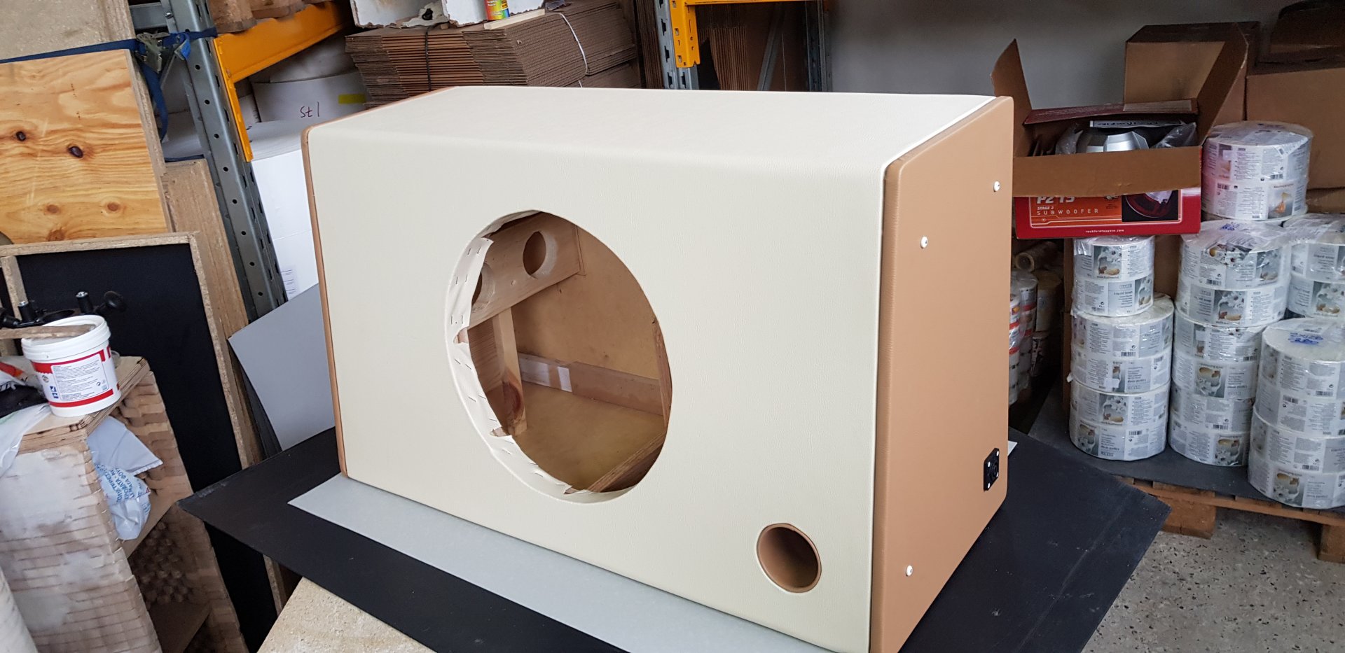

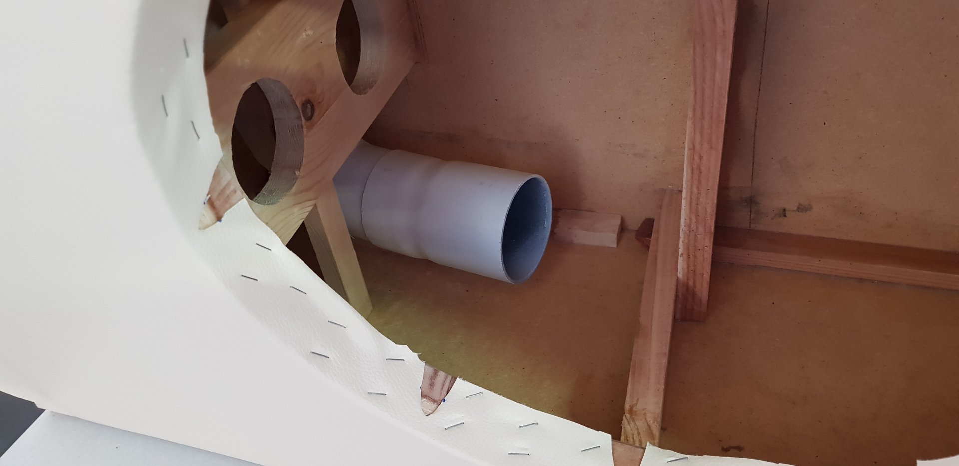

Ωραία κατασκευή και ωραίο μεγάφωνο.
Επειδή σε είχα ρωτήσει κι εγώ για κατασκευή και μου είχες προτείνει αυτή τη διαδικασία, έχω μερικές απορίες.

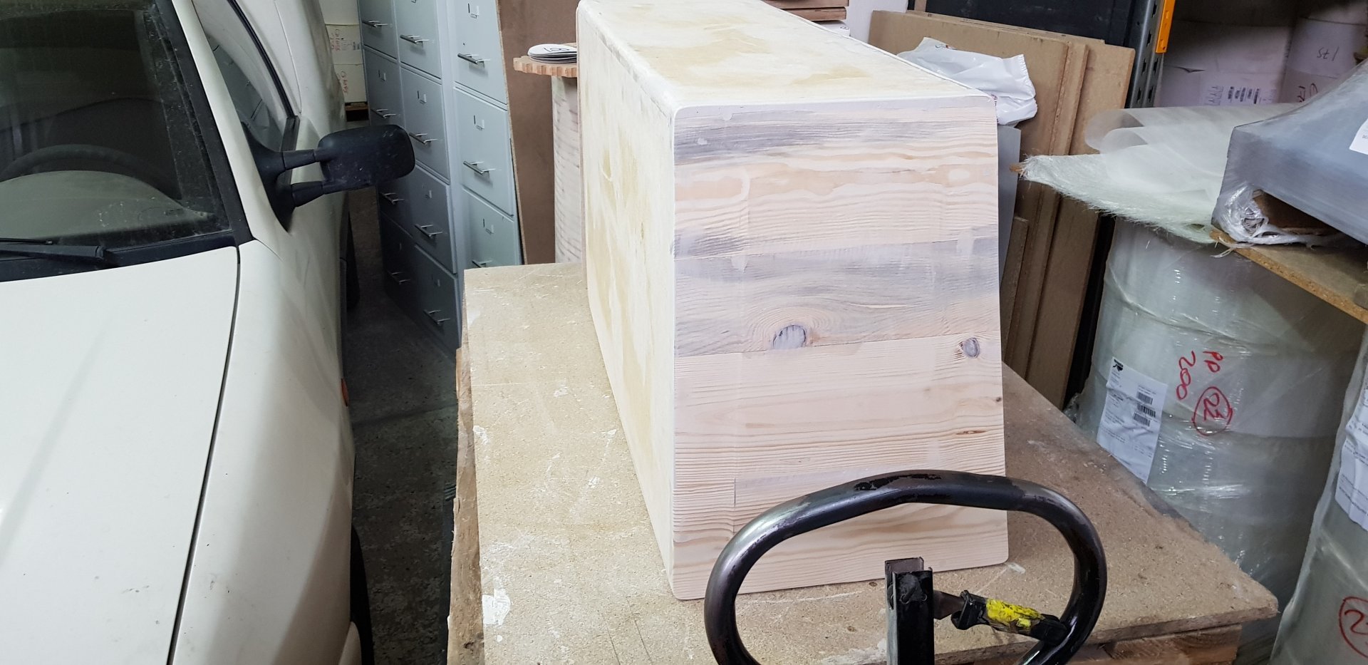

1. Η καμπίνα είναι 100 λίτρα; Τελικά φαίνεται μεγαλύτερο απ' ότι νόμιζα.

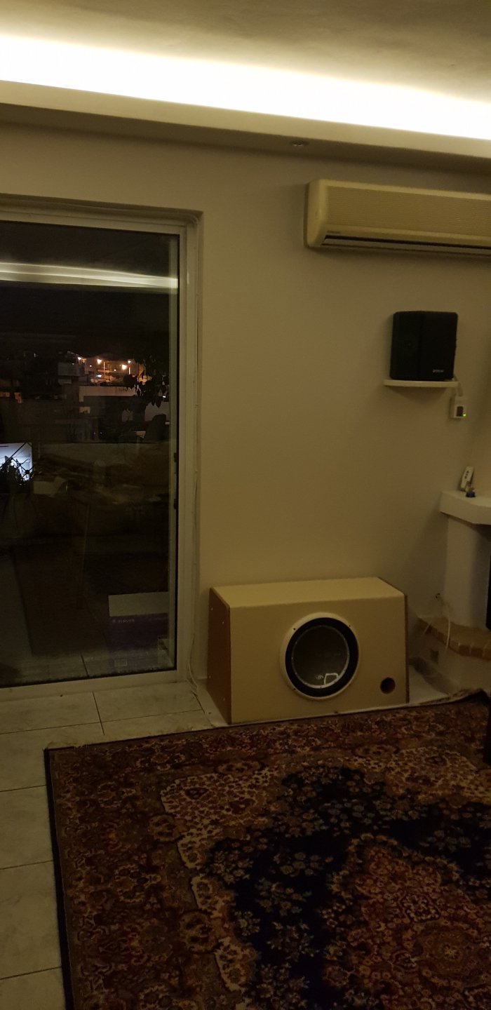

2. Με ποιό ενισχυτή θα το οδηγήσεις;
3. Υπάρχει δυνατότητα πριν το πας στο χωριό να το ακούσω;
4. Νομίζεις ότι το 15άρι αν συνδιαστεί με τα 5άρια Woofers των JBL 305 θα έχει τρύπα στη απόκριση συχνότητας; (τα 305 κατεβαίνουν μέχρι τα 43 αβίαστα).
PeterMeni
9.942
13.425

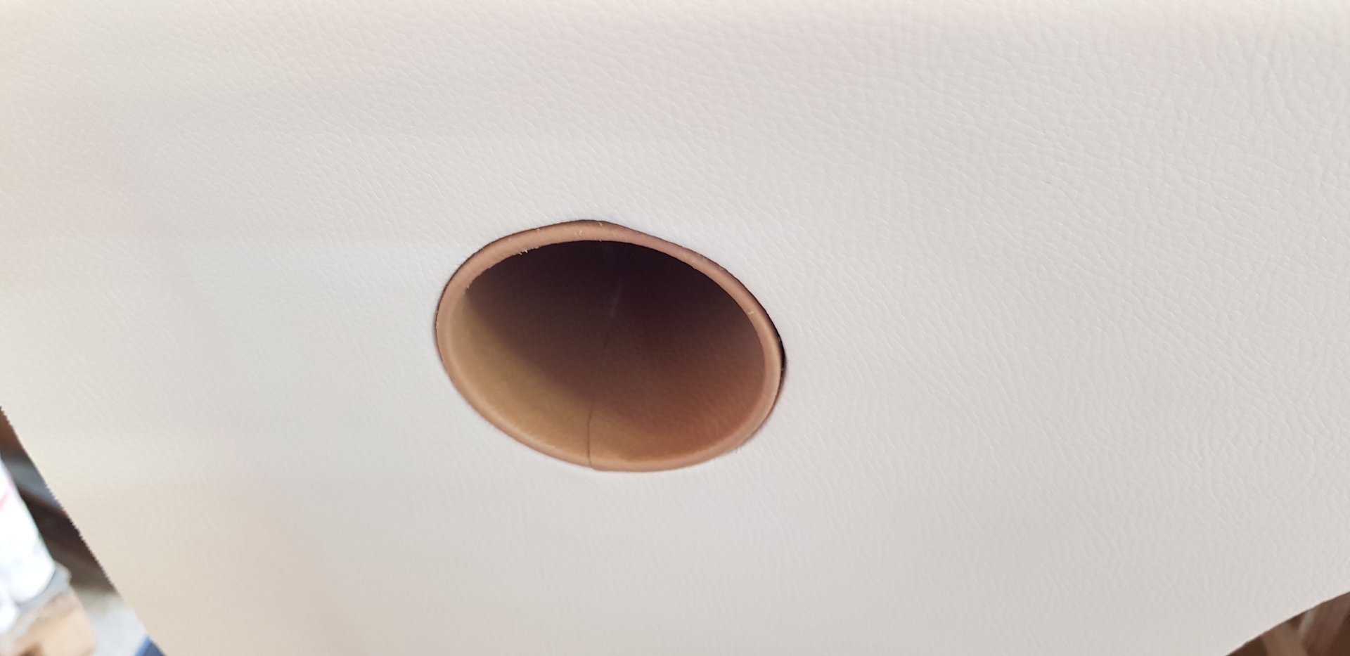

Πολύ όμορφη κατασκευή.
Ένα μεγάφωνο 15 ιντσών θέλει μια ελάχιστη διάμετρο του σωλήνα συντονισμού στα 12 εκατοστά.
Δεν ξέρω αν ξεγελάει στο μάτι, αλλά δείχνει αρκετά μικρότερη η δική σου. Για 8 cm την κόβω.
