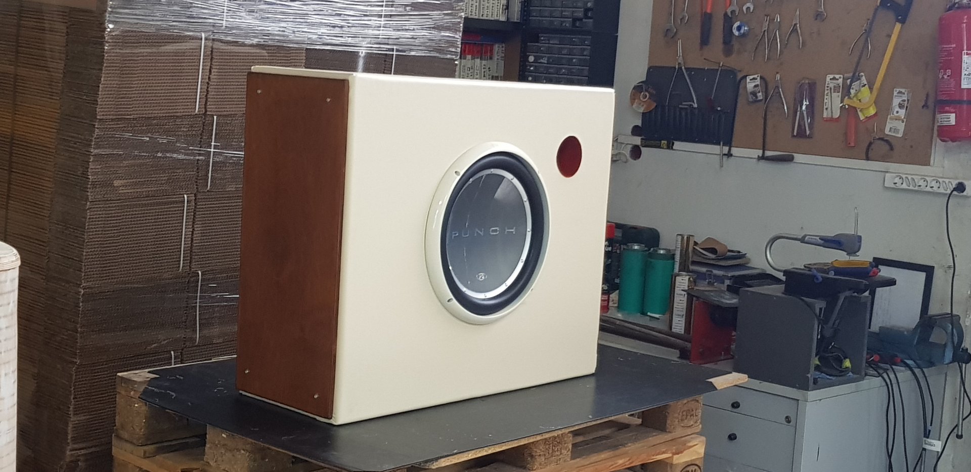

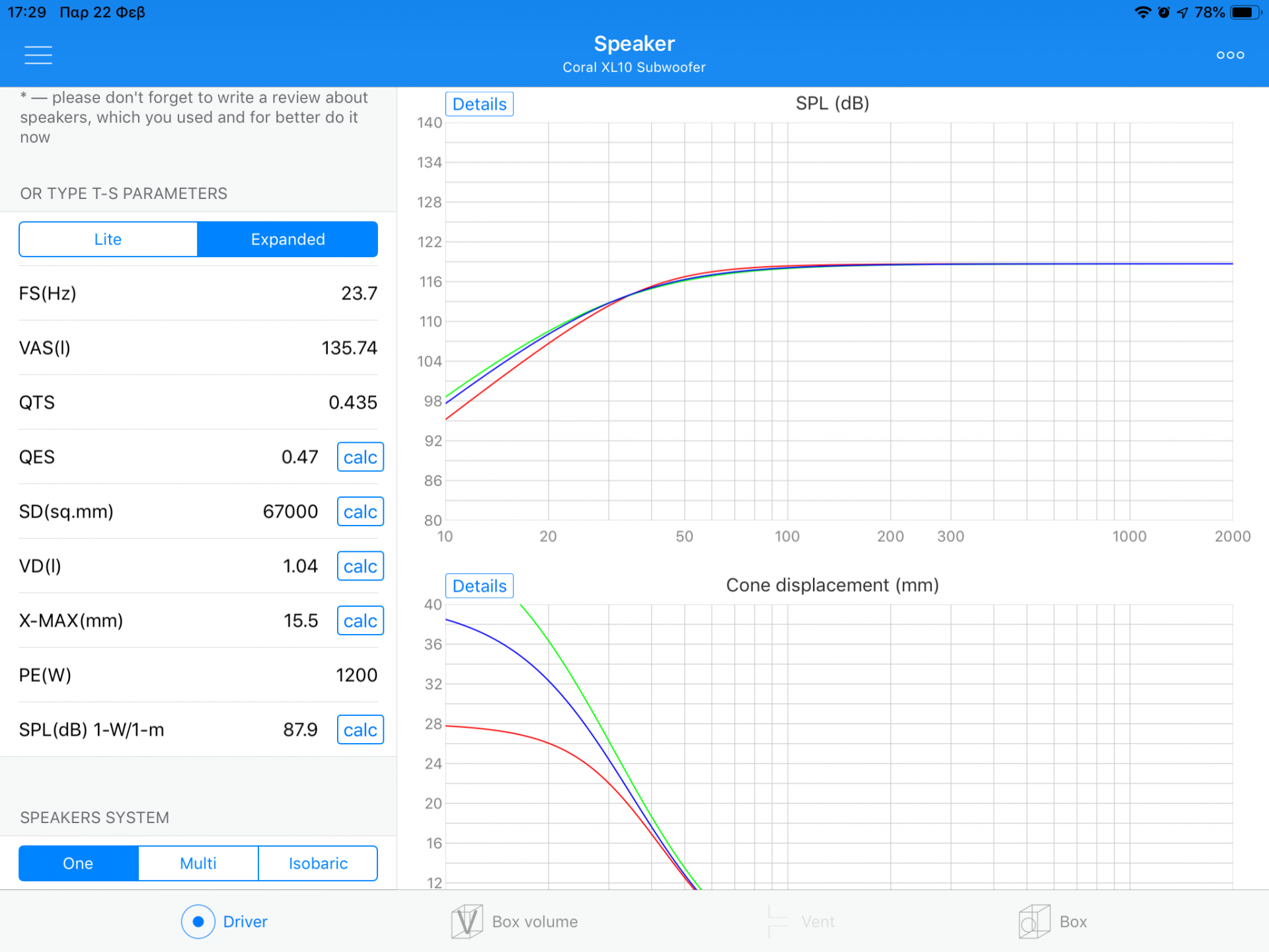

Το προγραμμα είναι το SpeakerBoxLite. Το έχω στο iPad, αλλά υπάρχουν και αλλά προγράμματα είτε για υπολογιστή είτε για ταμπλετ - κινητο. Το πρώτο πρώτο μου τέτοιο προγραμμα ήταν σε dos και το είχα σε δισκέτα 3,5¨... Αναμνήσεις.. :onthequiet:
Π.χ. Εδώ μετράω καμπίνα για ένα Ψωράλ 10” για ένα φίλο, που ουσιαστικά είναι ένα peerless της σειράς xxls.

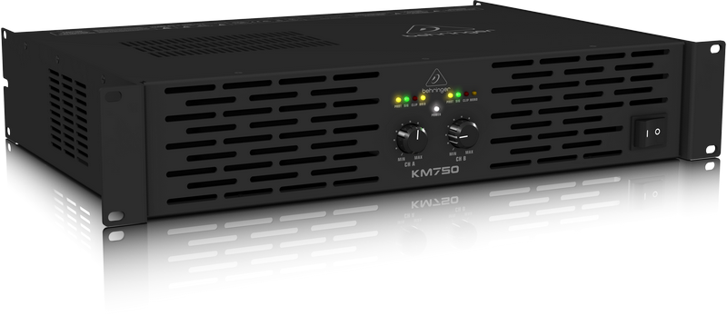

Από φασαρία των ενισχυτή ακόμα δεν ξέρω, γιατί είναι σε μεταφορά από Thomann. Και λίγο θόρυβο να κάνει θα φάει μοντιφια έξτρα. Έχω κανα 2 αθόρυβους ανεμιστήρες να κάθονται στην αποθήκη, όποτε όλα ήρεμα. Όταν ολοκληρωθούν όλα, θα βάλω μετρήσεις κτλ.
Ετοιμάζω μια πρώτη μέτρηση αυτές τις ημέρες στο σπίτι μου στην Αθήνα πριν το πάω χωριό. Πέτρο σχετικά με την οπή δεν γνώριζα τον δεύτερο λόγο που λες, έτσι όπως είχα μελετήσει το φαινόμενο, τον θορυβο φοβόμουν ποιο πολύ. Εντάξει δεν τρέχει και τίποτα. Έτσι και αλλιώς 2 subs θα βάλω στο χωριό. Το δεύτερο θα το καμω με 12αρα σωλήνα και θα μετρήσω και τα δυο όταν έλθει η ώρα να δούμε διαφορες. Δεν νομίζω να είναι τόσο μεγαλη διαφορά όσο λες βέβαια, αλλά θα το δω soon. Αυτό είναι κάτι που φτιάχνετε αν ισχύει, δεν είναι τίποτα. :)
Σχετικά με το συντονισμό καμπίνας μεγαφώνου στα 44hz το προγραμμα τα έχει υπολογίσει όλα, όποτε τα db που δίνω είναι ότι μου δίνουν τα προγράμματα. Βάλε το οποίο κέρδος από το χώρο, με ένα eq ειδικά στους 40-50 κυκλους θα κελαειδησει σαν πουλάκι. Έτσι εκανα και στο sub του φίλου μου που το δοκίμασα εδώ και έπαιξε surprisingly well! Εντάξει, sub χωρίς eq δεν πάει πουθενά ετσι και αλλιώς.
Το shield ωραία το λέτε, αλλά θέλει λίγο τεράστιες διαστάσεις η καμπίνα για ένα αξιοπρεπές qtc. Όποτε μια μικρή μελέτη πριν και πιστεύω όλα θα πάνε σούπερ. Δίνει πόνο το Rockford, έχει πλάκα :drinks:
Αναφέρεις τα λιτρα, αν κάνω μεγαλύτερη καμπίνα το x-max θα περάσει το όριο του μεγαφωνου. Έτσι και αλλιώς στα συγκεκριμένα db που δίνει, είναι αααααφθονα... και για την ισχύ του ενισχυτή τέλεια. Και για την απόλυτη ποιοτητα, εντάξει μην ξεχνάμε το κόστος της μονάδας, την διάσταση, τον προσιτό ενισχυτή και ότι για το χωριό είναι ΑΞΙΟΠΡΕΠΕΣΤΑΤΟ όσο δεν πάει. Φυσικά και πολύ πολύ όμορφο.. :dance2: Με ένα cross στους 60-70 κυκλους, ίσως και 80 και είσαι άρχοντας.
Εκεί θα παίξει με πηγή ένα παλιό υπολογιστή με οπτική έξοδο. Έναν παλιό Yamaha 5.1 και 2 ενεργά KRK Rockit 6 μπροστά και τα 2 sub στο χώρο, ένα μπροστά και ένα πίσω. Dsp το Apo eq και θα περνάνε οι ημέρες ξένοιαστα στις διακοπές :beach:

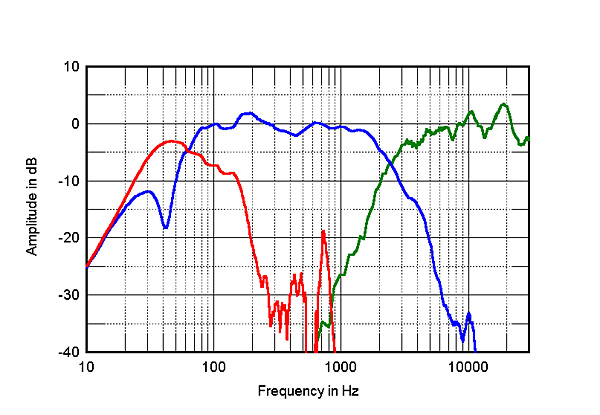

Ο συντονισμός του Focal Kanta είναι πάρα πολύ καλός και όσον αφορά την συχνότητα αλλά και την θέση του σωλήνα επάνω στην καμπίνα.
Βλέπουμε πως οι 41-42 κύκλοι (κόκκινη καμπύλη) είναι ακριβώς στο σημείο όπου το σύστημα καμπίνα-μεγάφωνο (μπλε καμπύλη) έχει χάσει στάθμη μεν, αλλά υπάρχει επάρκεια ενέργεια δε, σχηματίζοντας μια κορυφή χωρίς να απλώνει και ομαλότατη απόκριση. Επίσης το υψηλότερο σε στάθμη <<παράσιτο>> του σωλήνα, στα 300-400 Hz, είναι τουλάχιστον 20 db κάτω από την στάθμη:

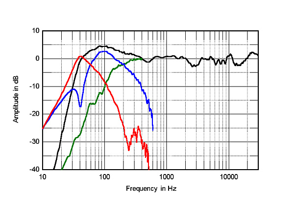

Εδώ ο απλά καλός συντονισμός του QAcoustics 500. Ο συντονισμός δεν σχηματίζει τόσο ξεκάθαρη γωνία αλλά απλώνει ελαφρώς και η <<βρώμα>> στους +700 Hz είναι οριακά κάτω από τα 20 db.

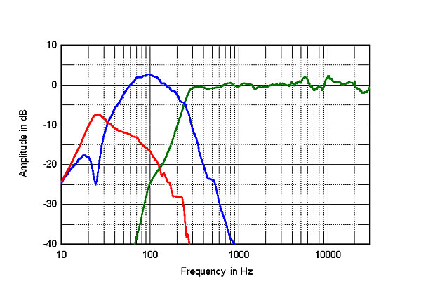

εδώ το Revel 228, όπου η θέση του σωλήνα είναι πολύ σωστή μεν με ελάχιστα <<σκουπίδια>>, αλλά η συχνότητα συντονισμού πολύ αισιόδοξη, με αποτέλεσμα την ελάχιστη συμβολή στη στάθμη στο επιθυμητό σημείο. Βλέπουμε πόσο κάτω είναι ο σωλήνας (κόκκινο) από τα woofers (μπλε). Εδώ θα μπορούσε να κοντύνει ο σωλήνας, ώστε να ανέβει η συχνότητα του 12-15 Hz. Λιγότερο εντυπωσιακό χαμηλά αλλά με περισσότερη ουσία.

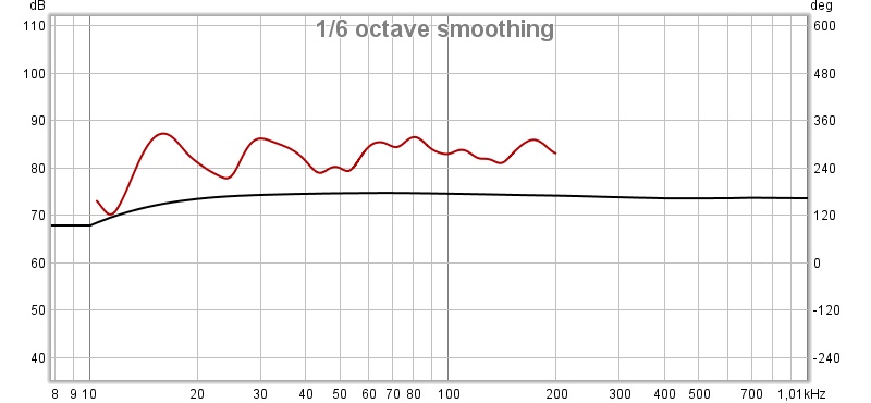

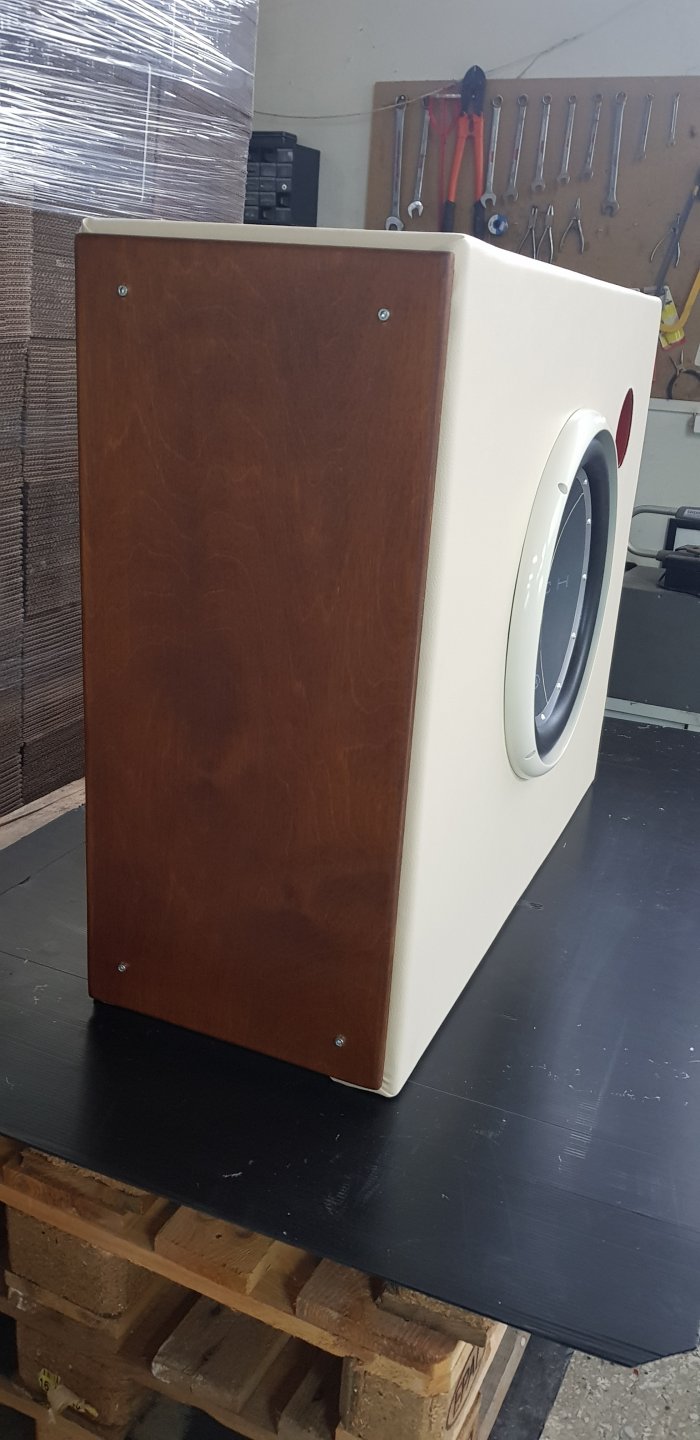

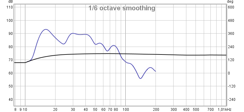

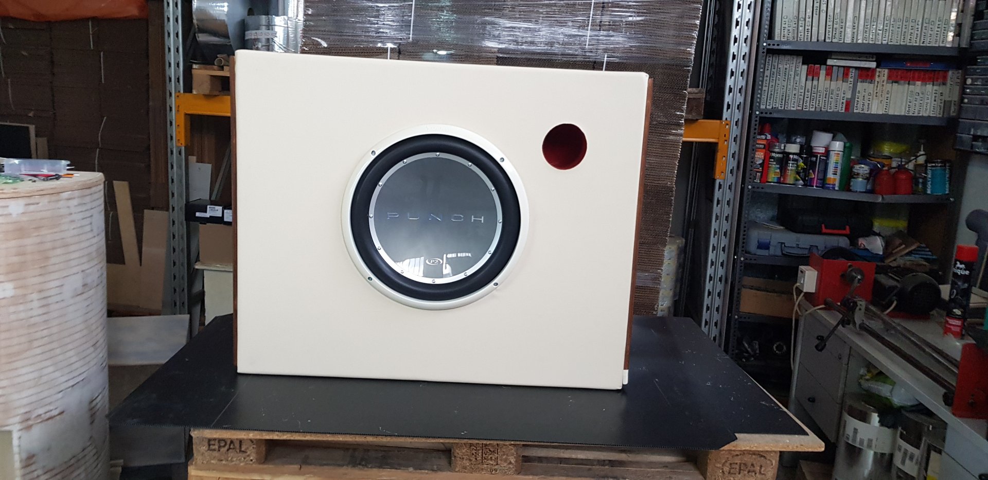

Λοιπόν, όπως ζητήθηκε έγιναν οι σχετικές μετρήσεις. Όπως και ένα μικρό καλιμπραρισμα από το minidsp.
Γενικά πέρα από μια τρύπα στους 24 κυκλους που κάνει λόγο θέσης λογικά, πάει χαλαρουιτα μέχρι 13 κυκλους που είναι ο συντονισμός της οπής και έχω βάλει και το cross με 48db/octave, στα 15hz. Ανάμεσα λοιπόν 15-50 έχει πολυυυυ δυναμη. Ποιο πάνω όμως πάσχει... δηλαδή ένα cross 55-60 βαριά βαριά ψηλά το θέλει. Αρα οποίος το πάρει να έχει υπόψην τα ηχεία τα main να κατεβαίνουν μέχρι 60 κυκλους και εκεί να γίνει το overlapp.
Πρώτη φωτογραφία, το sub αριθμιστο εντελώς, μαζί με τα main.

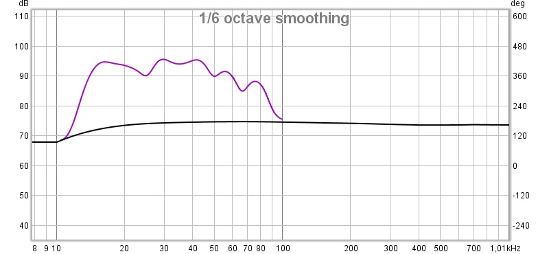

Δεύτερη φωτογραφία. Μόνο το sub, χωρίς dsp.
Τρίτη φωτογραφία μετά από 10 λεπτάκια dsp. Ε, Σάββατο βράδυ είναι. Μην το ... Γκουχ γκουχ.. :tongue:
Μια ιδέα την πήρατε νομίζω. Κάτω από 50 κυκλους δίνει πόνο. Τουλάχιστον στον δικό μου χώρο, δικά μου ενισχυτικά και δίκη μου κούτα, όπως την έχω φτιάξει.
Αυτά :)
Υστ. Πέτρο, παρα πολύ ωραία αυτά που έβαλες. Μου έμαθες κάτι καινούργιο :thumbsup:
Diylover
Φτιάχτε ενεργά!!!
684
1.992

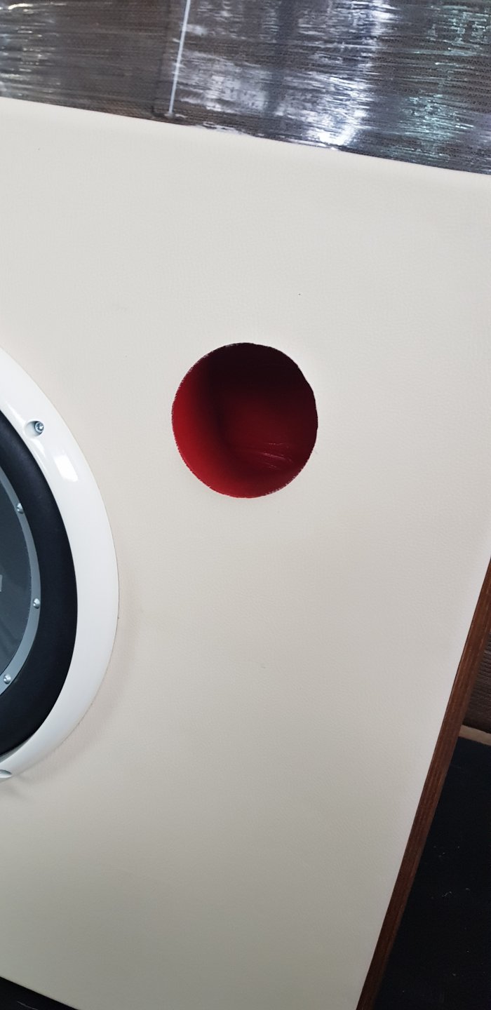

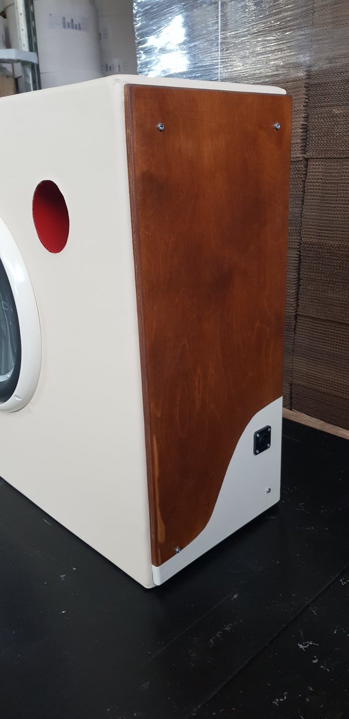

Ολοκληρώθηκε και το δεύτερο. Ιδια μοναδα, η καμπίνα εδώ ειναι 120 λίτρα, η διάμετρος του reflex 94mm και ο συντονισμός 14hz οπως το προηγούμενο.
Μετρήσεις για τοιχον διάφορες σχετικα σύντομα ελέω αργιών και διακοπών :drinks:
