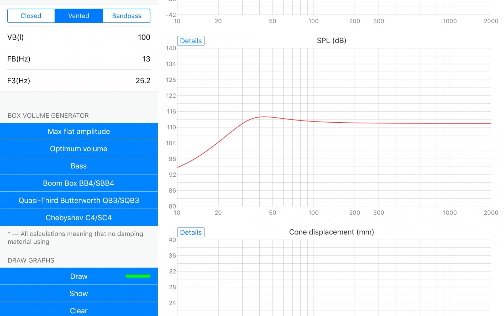

Όπως ειπα και νωρίτερα τώρα που γύρισα θα βάλω τα specs της καμπίνας κτλ κτλ.
Η καμπίνα είναι εσωτερικά 100 λιτρα, σε τραπέζια μορφή η κούτα, για αισθητικούς λόγους και να μπαινει σε τοίχο. Το Bass reflex είναι ρυθμισμένο στους 13 κυκλους. Με διαστάσεις Φ75 και 75 πόντους μήκος.
Ως συνήθως τα subs μου αρέσουν κάπου στους 15-16 κυκλους να πέφτει το cross, όποτε υπάρχει φουλ αξιοποίηση του reflex αλλά ελάχιστα από τα άσχημα του. Αναφέρθηκε ότι ίσως η τρύπα είναι μικρή, όμως λόγω “λίγων” watt δεν έχει πρόβλημα θορύβου. Επίσης σε φουλ δυναμη με 20 κυκλους που δοκιμάστηκε με το REW δεν είχα Κανένα θέμα. Όπως υπολογίστηκε.
Με 250w δινει στα χαρτιά 104+ Db στους 20 κυκλους και 114db στους 40 και 50 κυκλους. Αυτές οι τιμές χωρίς καν να μπει στο παιχνίδι ο χώρος.. που ανάλογα την τοποθέτηση θα δώσει από +8 έως ίσως και +12. Μιλάμε για σοβαρά db.
Ο προγραμματισμός της καμπίνας και τα τελικά specs πριν την κατασκευή.
Η ..μπουχάρα μου για το χειμώνα είναι very hot και μου φέρνει και το Rt στα ίσια του μέχρι να κάνω τα αλλά μου κόλπα στο χώρο :smile:
Να λύσω και τις απορίες που υπάρχουν, δεν έβαλα κάτι μέσα γιατί δεν χρειάζεται. Έχει τόσα δεσίματα που αποκλείεται να έχει κραδασμούς, επίσης δεν είναι shield για να ξεγελασω το μεγάφωνο ότι έχει μεγαλύτερο χώρο όποτε δεν χρειάζεται να βάλω βατά η κάποιο άλλο υλικό.
Ο ενισχυτής που θα το δουλέψει είναι αυτός, Behringer KM750 με 2x400w στα 4 omh.

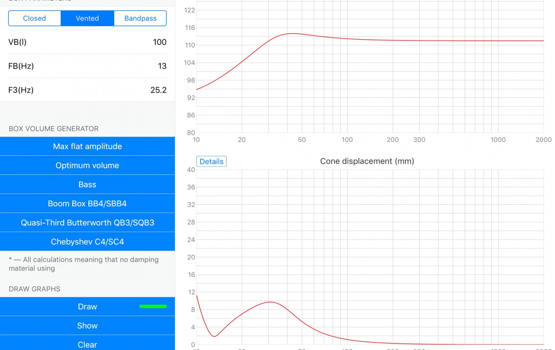

Αν έχεις προσέξει σε όλα τα προγράμματα αλλά και τους τρόπους κατασκευής ενός ηχείου με <<σωλήνα συντονισμού>> γίνεται αναφορά για <<ελάχιστη διάμετρο σωλήνα>>. Αυτή συνήθως αναφέρεται στο 1/3 της ενεργής διαμέτρου του κώνου.
Αυτό βέβαια δεν γίνεται τυχαία αλλά έχει πολλοί συγκεκριμένους λόγους. Ο ένας λόγος μόνο είναι ο θόρυβος που ανέφερες. Ο άλλος και σημαντικότερος είναι η στάθμη σε σχέση με το μεγάφωνο.
Δυο λόγια για το πως δουλεύει ένα σύστημα <<συντονισμένου σωλήνα>> για να γίνει καλύτερα κατανοητό:
Κάθε σύστημα Καμπίνας-Μεγαφώνου έχει περιορισμένη απόκριση στις χαμηλές συχνότητες.
Προκειμένου να ενισχύσουμε την στάθμη αυτή εκμεταλλευόμαστε την οπίσθια ακτινοβολία του μεγαφώνου. Αυτή βέβαια είναι σε διαφορά φάσης 180 μοιρών με την εμπρόσθια, οπότε αν βγει έξω όχι μόνο δεν θα ενισχύει αλλά αντιθέτως θα ακυρώνει.
Με την χρήση όμως ενός σωλήνα συγκεκριμένων διαστάσεων, καταφέρνουμε εντός του σωλήνα να αναστρέψουμε την φάση της επιθυμητής συχνότητας και πλέον να μπορεί να αθροιστεί μετά την έξοδο της με την στάθμη της μονάδας μας.
Οποιοσδήποτε σωλήνας δεν είναι κάτι περισσότερο από έναν Helmholtz resonator. Μια παθητική διάταξη δηλαδή που απλά αποδίδει συγκεκριμένη συχνότητα αναλόγως της στάθμης που θα δεχθεί.
Πάμε τώρα στην περίπτωση της παραπάνω σχεδίασης...
Από τα χαρακτηριστικά του μεγαφώνου γίνεται φανερό πως είναι σχεδιασμένο για κλειστή καμπίνα και μόνο αλλά αυτά δεν είναι λίγες οι φορές που παρεκκλίνουν.
Με τα 100 λίτρα της καμπίνας, που είναι πολύ λιγότερα από τα ιδιανικά για το συγκεκριμένο μεγάφωνο, ο συντονισμός καμπίνας-μεγαφώνου βρίσκεται στους 44 Hz.
Από εκεί και κάτω αρχίζει η βουτιά της στάθμης, η οποία στους 13 Hz που είναι συντονισμένος ο σωλήνας δεν είναι καθόλου ευκαταφρόνητη.
Με δυο λόγια η ενέργεια που δέχεται ο σωλήνας επάνω στον συντονισμό του είναι πολύ μικρότερη της στάθμης του μεγαφώνου. Αν σε αυτή την ήδη μειωμένη στάθμη υπολογίσεις την μεγάλη διαφορά των επιφανειών, θα δεις ότι σίγουρα είσαι πάνω από 20 db διαφοράς.
Σε γενικές γραμμές δεν μπορείς να συντονίσεις όπου επιθυμείς ένας σωλήνα bass reflex.
Το κάνεις σε συγκεκριμένο σημείο, όπου υπάρχει πληθώρα ενέργειας από τον συντονισμό καμπίνας-μεγαφώνου και μόνο, ώστε να έχεις απόδοση εκεί που την χρειάζεσαι.
Στην περίπτωση σου, είναι τόσο μειωμένη η στάθμη από τον σωλήνα reflex, που είτε υπάρχει είτε όχι δεν έχει κάποια διαφορά.
