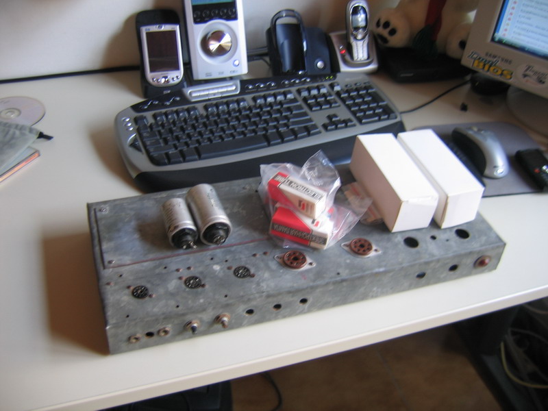

Λοιπον.
Τελικα θα παλεψω εναν 20W PP για κιθαρα, με πιθανοτατα 2 σταδια προενισχυσης, ενα καθαρο κ ενα πιο βρωμικο. 2 x 6L6 + 1 x 12AX7 στον Poweramp, και απο 2 x 12ΑΧ7 σε καθε καναλι προενισχυσης. Βρηκα και σπονσορα, ολα κομπλε! Απο βδομαδα παω να παρω υλικα και αρχιζω κατασκευες. I'll keep the tread posted.
Να ευχαριστησω πολυ τον Μιχαλη για την πολυτιμη βοηθεια του.
2.632
2
Τα χοντρα-χοντρα αγοραστηκαν (εκτος απο τους μετασχηματιστες). Μενουνε τα ψιλα. Προς το παρον σειρα εχει το σουλουπωμα του σασι και η προεργασια.
