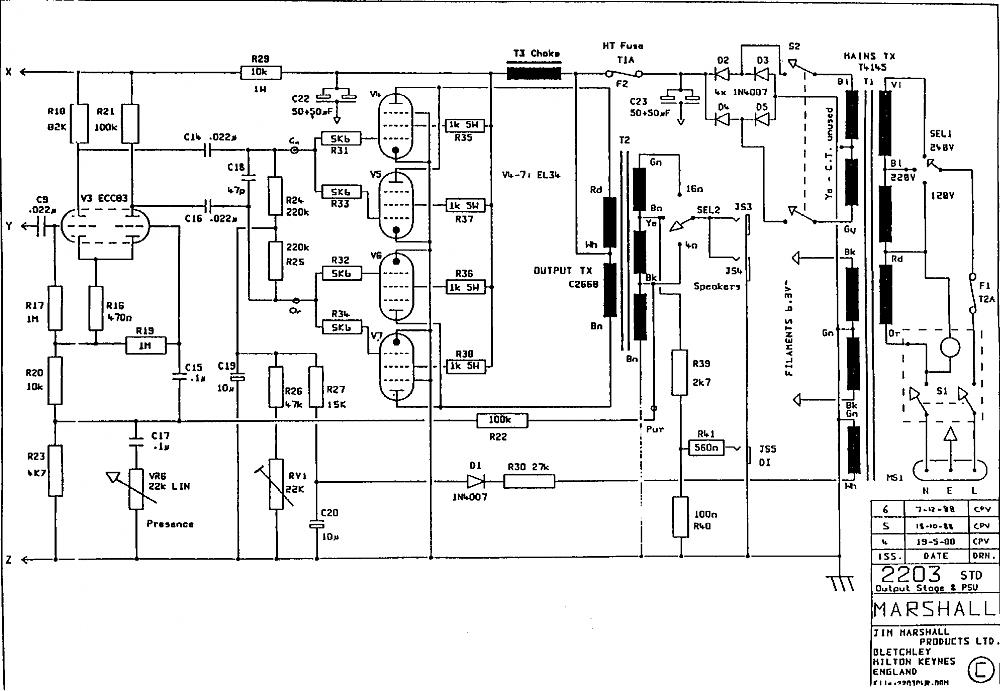

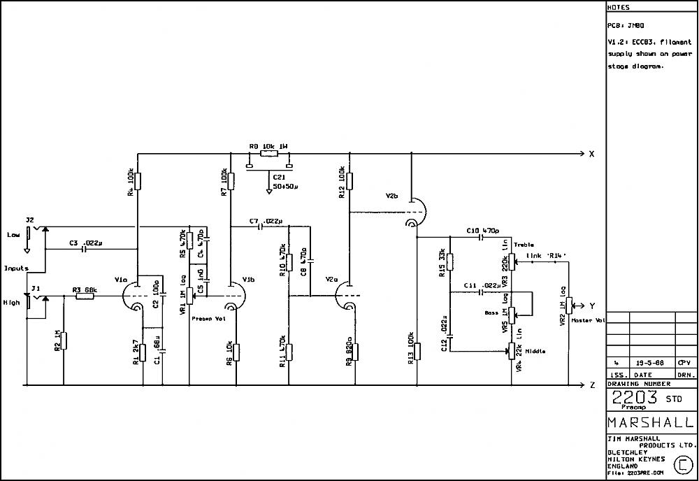

Λοιπον Nick
Για να ξεμπερδεψουμε τα σχεδια τα βαζω εδω.
Ουσιαστικα στην παραπομπη σου υπαρχουν 2 σχεδια για προ και 2 για τελικους που στην πραγματικοτητα ειναι ιδια εαν εξαιρεσεις μια αρχικη εκδοση του προ.
Δεν υπαρχει καμμια βαθμιδα που να επαναλαμβανεται σε αυτα που θα δεις εδω. Ειναι πληρως υλοποιησιμα, με διαφορους βαθμους οικονομιας οπως σου εγραψα πριν.
Τα μονα εξαρτηματα που δεν περιγραφονται στα σχεδια ειναι οι μετ/στες. Ο εξοδου πρεπει να ειναι 100Watt, με 2.2ΚΩ απ' ακρη σ' ακρη στο πρωτευον, και 4 / 8Ω στο δευτερευον.
Ο τροφοδοσιας πρεπει να εχει
Πρωτευον : 220 v
Δευτερευον 1 : 320 V / 1 Amp
Δευτερευον 2 : 6.3 V / 7.5 Amp
Δευτερευον 3 : 35 V / 0.1 Amp
Στα παρακατω σχεδια υπαρχουν μερικα σημεια προσοχης.
Επισης εγω θα προτεινα μερικες αλλαγες στο τροφοδοτικο (μεγαλυτερους Ηλεκτρολυτικους και καταργηση του choke) και την προσθηκη μιας αντιστασης 10Ω / 1Watt / 1% στην καθοδο της καθε EL34. Εαν δεν χρησιμοποιησεις ματσαρισμενες λαμπες, οι αντιστασεις αυτες να γινουν τουλαχιστον 47Ω.
Υπαρχουν και μερικες ακομη λεπτομεριες που θα συζητησουμε εαν πεις οτι θα βαλεις μπρος να τον φτιαξεις.
Στειλε ΡΜ εαν θελεις κατι αλλο απο εμενα.
Τον προυπολογισμο των 450 Ε τον βλεπω σαν ελαχιστο πιθανο κοστος, εκτος και αν το παρακανεις στην οικονομια. Πραγμα που θα σου γυρισει μπουμεραγκ. Ο φιλος spresv, χρησιμοποιησε πχ πλαστικα ποτανσιομετρα παντου και τωρα πρεπει να τα αλλαξει ολα, γιατι ξυνουν φρικτα και οι αξονες ειναι τοσο χαλαροι που αν τους δεσεις επανω ενα μολυβι, γραφεις 8αρια.
Επισης ειχε καποιες αναζητησεις για συγκεκριμενη Ηχητικη συμπεριφορα, που το συγκεκριμενο σχεδιο (δικης του επιλογης) δεν τις προεβλεπε εξαρχης. Τον εφερα σε επαφη με συνεργατη μου επαγγελματια μουσικο-DIYer που τον βοηθησε σε καποιο βαθμο, στο θεμα αυτο.
Πραγματι δεν χρησιμοποιηθηκε κανενα χαιενταδικο εξαρτημα καθως δεν ειναι απαραιτητο.
Πες μου εαν εχεις καποιες αλλες κατασκευες στο ενεργητικο σου.

Έχω μερικές απορίες για τα σύμβολα πάνω στα σχέδια.
Καταρχήν στο σχέδιο του τελικού τι συμβολίζει το σχήμα RV1?
Οι τιμές των R31-34 και R23?
To N E L στους μετασχηματιστές τροφοδοσίας?
Σας παραθέτω την λίστα των εξαρτημάτων για επιβεβαίωση.:respect:
1.935
13
Re: Απάντηση: DIY Tube Amp - Help needed
Το RV1 ειναι τριμμερ αντιστασεως, δηλαδη ποτανσιομετρο χωρις αξονα, για ρυθμιση με κατσαβιδι. Αυτο παει εσωτερικα του σασσι και ρυθμιζει την ταση πολωσης (τα αρνητικα), δηλαδη θετει το ρευμα ηρεμιας των EL34. δεν χρειαζεται να ειναι πολλων στροφων ή βαρεως τυπου. Ενα απλο τριμμερ διαμετρου 15mm.
Oπου βλεπεις σε αντισταση κατι τετοιο 5Κ6 σημαινει 5.6 ΚΩ
Αρα 2Κ7 = 2.7 ΚΩ κτλ.
Εαν δεις καπου 2Μ2 = 2.2ΜΩ
ΝΕL =
N = neutral ουδετερος του 220
E = Earth γειωση της μπριζας
L = Live φαση του 220
Δεν χρειαζεσαι μετ/στη τροφοδοσιας με 110 Βολτ, αρα δεν χρειαζεσαι επιλογεα 110/220.
Εχεις δει πως ειναι απο μεσα κανενας τετοιος Ενισχυτης ?
Εχει μεγαλη σημασια η θεση των διαφορων εξαρτηματων στην επανω μερια του σασσι (που στα compo ειναι κατω μερια) Παραδειγμα οι 3 διπλοτριοδες μπροστα, και τα ποτανσιομετρα στην προσοψη, το καθενα οσο πιο κοντρα γινεται στην λαμπα που αντιστοιχει.
Ο μετ/στης τροφοδοσιας πισω αριστερα, ο μετ/στης εξοδου πισω δεξια, Λυχνιες εξοδου πισω κεντρο.
Εαν χρησιμοποιησεις Ηλεκτρολυτικους Vintage με στηριξη βιδας, που βγαινουν επανω απο το σασσι, πρεπει να πανε κοντα στον μετ/στη τροφοδοσιας.
Επειδη ομως δεν θα βρισκεις ευκολα τετοιους (και δεν χρειαζεται κιολας), μπορεις να βαλεις καρφωτους (Ραντιαλ) και στον προενισχυτη ξαπλωτους (Αξιαλ)
Εαν αγορασεις αντιστασεις μην παρεις λιγοτερο απο 1 Βαττ.
Ορισμενες μαλιστα πρεπει να ειναι παραπανω.
Γενικα πριν αγορασεις οτιδηποτε απο τα ψιλα εξαρτηματα να καταστρωσεις ενα χωροταξικο πλανο, για δεδομενο σασσι, εχοντας στα χερια σου Μετ/στες, βασεις λυχνιων, Ηλεκτρολυτικους της Υψηλης τασης, οτιδηποτε παει στην προσοψη και στην πλατη.
Τελος παντων, ειναι πολλα αυτα που πρεπει να ξερεις και δεν γινεται δουλεια ετσι. παρε τηλ 210 5810 029 ή με ΡΜ ή Εμαιλ.
