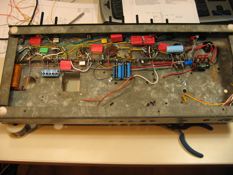

Αυτο λοιπον που βλεπετε, οσο και αν δεν σας γεμιζει το ματι, ειναι ενα πολυ μεγαλο μερος του Poweramp. 3 αντιστασουλες κ 2 πυκνωτακια ακομη και ολοκληρωθηκε. (Μιχαλη περιμενω σχολια :cool_3: )
1.935
13
Καπως καλυτερα, ε?
"Παλευω με τα μπρατσα, τα σιδερα, τα γρασσα"
Δειξε του τι αντρας εισαι αλλα κυττα να μην βγαλεις στο τελος το γαλβανι απο το πολυ τριψιμο. :crazy_3: :crazy_3: :crazy_3:
Πηγε στραφι η 30χρονη Παλαιωση που του εκανα....
Σου λειπουν μερικες Αντιστασεις και ενας ΕLΚΟ...

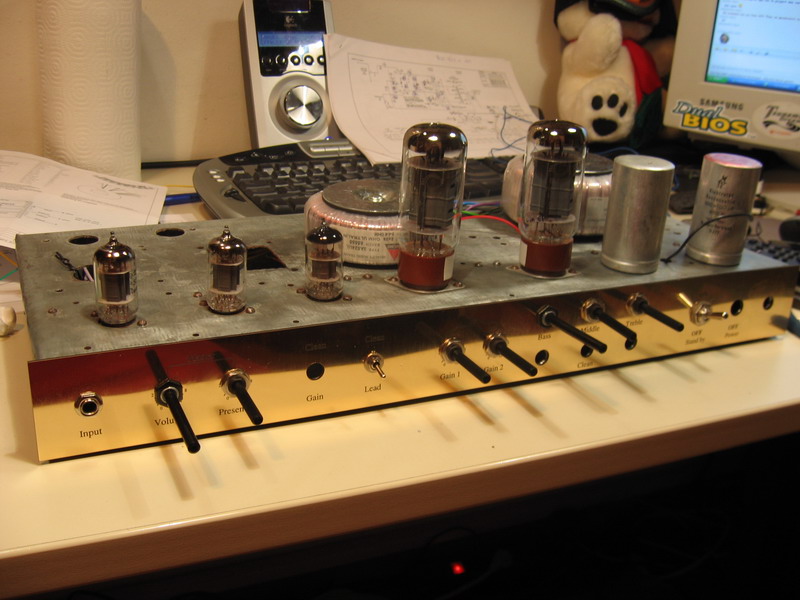

2.632
2
Δεν ξερω απο τι ειναι, αλλα αλλαξαν χρωμα τα χερια μου για να το τριψω το ρημαδι! 1.7mm pure λαμαρινα λεμε...
Εχει να πεσει πολυ κολλητηρι σημερα....
EDIT μαλλον ξερω, απο τα χερακια του Μιχαλη ειναι...

F*ck yeah, it worx. Αυτα προς το παρον :happy_5:
Αυριο φευγω τριημερο, οποτε απο βδομαδα περισσοτερες λεπτομερειες και sound clips. Αμεση σειρα εχει μια καμπινα :happy_8:
