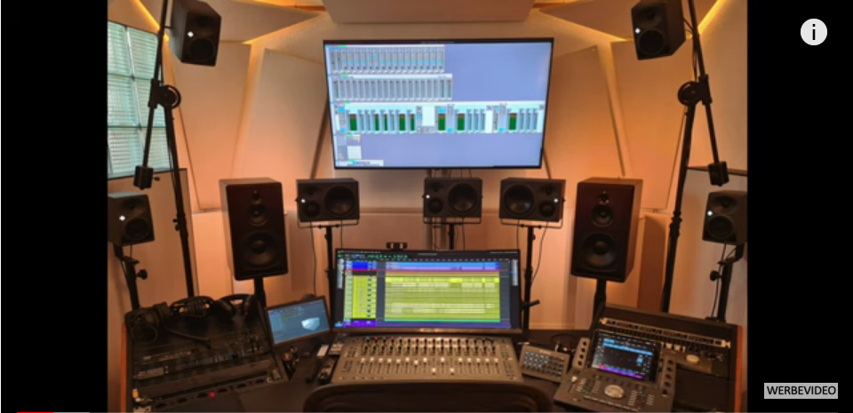

Ο Roger Baltensperger ειναι μηχανικος ηχου και λειτουργει το δικο του Tonstudio. Ασχολειται με παραγωγες ταινιων, σειρων και μουσικης σε 3D Format Dolby Atmos αλλα και Auro 3D.
Σε παραγωγες ταινιων dolby atmos για τον κινηματογραφο χρησιμοποιουνται κατα κανονα 128 Objects. 10 απο αυτα χρησιμοποιουνται για το λεγομενο <<Bed>> 7.1 συν τα 2 καναλια οροφης και κατοπιν τα υπολοιπα 118 μπορουν ελευθερα να τοποθετηθουν στον χωρο. Για την μεταφορα ομως της ταινιας σε ενα μεσο οπως το blue ray πρεπει εξαιτιας των τεχνικων περιορισμων (bitrate & Daten) να μειωθουν στα λεγομενα Object – Gruppen τα οποια και ειναι 16 τον αριθμο. Γενικα ειναι μια δυναμικη διεργασια οπου γινεται προσπαθεια παρα τον περιορισμο των αντικειμενων να αποφευχθει μια αντιληπτη διαφορα στο ηχητικο αποτελεσμα. Σεκαθε περιπτωση ομως προκειται για εναν συμβιβασμο απο την στιγμη που εχουμε αυτη την μειωση σε αντικειμενα.
Οσον αφορα τα καναλια οροφης θα μπορουσε κανεις να διατηρησει 2 μονον καναλια αλλα σε αυτη την περιπτωση δεν μπορει να υπαρξει κινηση μπρος πισω και το αντιστροφο. Θεωρητικα μπορει κανεις να χρησιμοποιησει τα 2 καναλια οροφης του <<Bed>> αλλα τοτε θα εχουμε ηχο μονον κατω ή πανω. Με 4 ηχεια υψους η μετακινηση ενος αντικειμενου ενεργοποιει και τα 4 δημιουργοντας στον μεσο μια phantom πηγη ηχου.
Κατα την μιξη ενος dolby atmos και την κινηση των αντικειμενων στον χωρο δεν γνωριζει βεβαια ο μηχανικος ηχου των αριθμο των ηχειων και την διαταξη του σετ απ του τελικου καταναλωτη. Το ελαχιστα αποδεκτο συμφωνα με την αποψη του Roger ειναι μια διαταξη 5.1.4 , βεβαια θα μπορουσε κανεις να τοποθετησει μονον 2 οροφης αλλα δεν θα ειχε ικανοποιητικο αποτελεσμα για τους ανωτερω λογους.
Για μιξεις dolby atmos για οικιακο κινηματογραφο υπηρχε η συσταση να χρησιμοποιηθει κατα την μιξη η διαταξη 7.1.4 ενω για μουσικη 9.1.4. Αυτη ειναι και η διαταξη που χρησιμοποιει ο Roger στο στουντιο για τις μιξεις του.
Τι γινεται ομως με την προσθηκη ακομη 2 ηχειων οροφης δλδ 6 συνολικα ηχειων υψους?
Η τοποθετηση 6 ηχειων ηταν αρχικα η προταση/συσταση της dolby για μιξεις υλικου για οικιακο κινηματογραφο πριν ξεκινησει η ιστορια με την 3D μουσικη. Παντα υπαρχει η συζητηση σχετικα με την τοποθετηση των μπροστινων ηχειων υψους και την γωνια ανυψωσης τους, για παραδειγμα εαν προτιμουμε τα μπροστινα ηχεια υψους να ειναι πιο κοντα στα μπροστινα καναλια ετσι ωστε να βρισκεται πιο κοντα σε μια διαταξη Auro 3D ή εαν θελουμε να ακολουθησουμε την γωνια των 45 μοιρων που προτεινει η dolby κατι που σημαινει πλεον οχι heights αλλα top πανω περιπου απο τα frontwides μονο που σε αυτη την τελευταια περιπτωση λειπει η ακουστικη συνδεση με τα προστινα κατι που πρωτα απ ολα στην μουσικη ειναι μη καταλληλο. Μια γωνια 30-35 μοιρων ειναι σε αυτη την περιπτωση καταλληλη και ειναι κατι που εχει εφραμοσει ο Roger στο δικο του στουντιο, Ειναι ενας συμβιβασμος ετσι ωστε να μπορει κανεις να δουλευει ολα τα φορμα χωρις να αναγκαζεται να μετακινει τα ηχεια.
Οταν εχουμε τωρα 4 ηχεια υψους και επιπλεον 2 ηχεια οροφης τοτε η κινηση ενος αντικειμενου ενεργοποιει τα αντιστοιχα ηχεια και δεν υπαρχει η αναγκη ενος ηχου phantom στο κεντρο κατι που αυξανει την ευκρινεια και αποτελει πλεονεκτημα. Εαν εχουμε για παραδειγμα ενα αντικειμενο που βρισκεται ακριβως πανω απο τον ακροατη τοτε στην περιπτωση των 4 ηχειων θα πρεπει για τους ανωτερω λογους να ενεργοποιηθουν και τα 4 ηχεια. Εαν ομως ενας επεξεργαστης οπως για παραδειγμα ο τρινοφ γνωριζει οτι υπαρχουν ηχεια οροφης τοτε ενεργοποιει μονον τα ηχεια οροφης. Ενα αντικειμενο δεν σημαινει οτι πρεπει απαραιτητα να βρισκεται σε κινηση. Το τελικο αποτελεσμα εξαρταται σε μεγαλο βαθμο απο τον μηχανικο ηχου που πραγματοποιει και την μιξη. Σε περιπτωσεις μπορει να ακουγεται πιο ευχαριστα το αποτελεσμα μιας πηγης phantom στον κεντρο απο 4 ηχεια υψους σε συγκριση με την ενεργοποιση 2 ηχειων οροφης για ενα στασιμο αντικειμενο πανω απο το κεφαλι μας, εξαιτιας και της μικρης αποστασης αυτων των 2 ηχειων απο τον ακροατη. Σε γενικες γραμμες το τελικο αποτελεσμα επιρρεαζεται σε μεγαλο βαθμο απο τον μηχανικο ηχου που πραγματοποιει την μιξη ή και τον σκηνοθετη και βεβαιως βεβαιως ειναι και θεμα χρονου, δουλειας και κοστους.
Μια διαταξη 9.1.6 μπορει να αφησει ανηκανοποιητο τον ακροατη εαν η μιξη εξαιτιας διαφορων παραγοντων δεν ειναι αυτη που θα επρεπε να ειναι με απλα λογια.
Υπαρχει επισης μια παραξηγηση που καλο θα ηταν να λυθει αναμεσα σε κινηματογραφικες μιξεις στις οποιες κινουνται πολλα αντικειμενα και στο τι βλεπει ο ακροατης ως κινουμενα αντικειμενα σε εναν επεξεργαστη οπως ο τρινοφ. (2 αντικειμενα για παραδειγμα που δεν κινουνται στον χωρο)
Γνωριζω απο αμερικανους συναδελφους που φτιαχνουν ταινιες για την Disney και Skywalker οτι συχνα απο τα 128 αντικειμενα δεν φτιαχνουν απλα μια μιξη με 16 αλλα χρησιμοποιουν εναν κομπιουτερ ως μηχανη ηχογραφησης και παιζουν ολοκληρη την μιξη με τα 128 αντικειμενα σε ενα προπαρασκευασμενο <<Object - Bed>>. Φτιαχνουν για παραδειγμα ενα 7.1 με 4 αντικειμενα επανω και ηχογραφουν την αρχικη μιξη των 128 αντικειμενων ετσι ωστε η κινηση των διαφορων αντικειμενων να <<εισρευσουν>> στην νεα μιξη. Ετσι το γεγονος οτι αντικειμενα στην τελικη μιξη δεν μετακινουνται δεν σημαινει οτι η κινηση αυτη δεν υπαρχει και με αυτον τον τροπο που περιγραφηκε πιο πανω ερχεται κανεις πλησιαστερα στην αρχικη κινηματογραφικη μιξη.
Ετσι δεν σημαινει αυτοματως πως η απουσια αντικειμενων ειναι Fake Atmos ή Upmix. Ειναι πιθανον να εχει πραγματοποιηθει η μιξη με την ανωτερω μεθοδο.
Τελος η κουβεντα επιστρεφει στον πληθος των καναλιων και την διαταξη των ηχειων στον χωρο.
Σε καθε περιπτωση μπορει ο Roger να προσυπογραψει οτι μια διαταξη 5.1.4 εχει λογικη και ειναι προτιμοτερη απο την διαταξη 7.1.2 αν και για κινηματογραφο μια διαταξη 7.1.4 αποτελει Standard.
Έξυπνο, γιατί έτσι κάνει ο μηχανικός ότι θέλει και όχι ότι θέλει ο renderer στον AVR.
Και βασικά, αυτό κάνει αυτόματα ο render του Auro3D στην μίξη. Ο μηχανικός δουλεύει ένα object (ναι μπορεί να έχει objects το Auro3D αλλά μόνο στην μίξη), δουλεύει positions και 3D reverbs του object, και μόλις τελειώσει όλο αυτό το πακέτο γίνεται κανάλια ήχου. Μετά ο κάθε ήχος πάει στο αντίστοιχο κανάλι ως waveform.
Με αυτόν τον τρόπο μπορεί να βάλει και πολλά παραπάνω objects στην κινηματογραφική version της ταινίας, αλλά θέλει πολύ παραπάνω χρόνο και βέβαια χρήμα.
Πιθανότατα να πήραν την ιδέα από το workflow του Auro3D.
Διόρθωση, ο renderer στο export των Pro Tools.

Σε αυτο το σημειο αναφερει οτι με αυτη την τεχνικη εχει ο υπευθυνος μιξης περισσοτερο ελεγχο στην μορφη του τελικου προιοντος και δεν εξαρταται απο το τι φτιαχνει κατοπιν ο receiver και αυτο γινεται αντιληπτο στο τελικο αποτελσμα οπου η αποφαση δεν αφηνεται σε καποια συσκευη που ο ιδιος ως μηχανικος δεν γνωριζει.

Μιλάει για 5.1.4 στο σπίτι..
Το 7.1.4 είναι το στάνταρ για τον κινηματογράφο

Εγω πάντως στα κρύβω όσα ηχεία και αν θες να βάλεις :D
Προτιμώ βεβαίως να μπω πριν τους μπογιατζήδες, κλπ, αλλά και έτοιμο αν τον έχεις τον χώρο, με μερεμέτια δυστυχώς, δεν γίνεται αλλιώς, εξαφανίζονται και ηχεία bookshelf στο ταβάνι.
Τα προβλήματα έρχονται σε "ασυμβίβαστες" περιπτώσεις, που δεν μπορούμε να κάνουμε κάτι, αν προϋπάρχει γυψοσανίδα π.χ., αν στις ιδανικές θέσεις ηχείων υπάρχουν joints π.χ. τον τρώμε, και πάμε σε "συμβιβασμούς"... που συνήθως φέρνουν παραπάνω μερεμέτια, αλλά με εμπιστοσύνη, υπομονή από την W(AF) γίνονται αόρατα ή έστω σχεδόν αόρατα :D
Κι εγω για σπίτι αν το budget δεν, ή ο χώρος είναι δύσκολος, ή η γυναίκα δαγκώνει, προτιμώ 5.1.4 ως "minimum" για immersive setup. Δεν θα έβαζα 7 bed αφήνωντας 2 μοναχούλια στα υψηλά ύψη :D
Ε ναι, τα ίδια λέω. 🙂
Μια χαρά κατάλαβα τι κάνει.
To 7.1.4 είναι το default layout των studios για Home Cinema.
Το αντίστοιχο κινηματογράφου είναι 9.1.6

το θεμα αποτελει και αντικειμενο συζητησης μεταξυ των ειδικων του χωρου. Στην ουσια γινεται συζητηση σχετικα με το σετ απ σε ενα στουντιο και τις διαφορες αποκλισεις ενος πολυκαναλου σετ απ σε οικιακο χωρο. το βασικο προβλημα ειναι οτι ο μηχανικος που εργαζεται στο στουντιο εχει το basic layout αλλα προκαλει ερωτηματικα ποσο κοντα στο αποτελεσμα βρισκεται ο τελικος καταναλωτης με το δικο του πληθος και διαταξη ηχειων. Δεν ειναι τοσο απλο οσο το δικαναλο. Me 2 μονον ηχεια στο ανω επιπεδο το αποτελεσμα θα ειναι αρκετα μακρια απο αυτο που δημιουργησε ο μηχανικος στην μιξη.
Συμφωνα με τον Roger το ελαχιστα αποδεκτο για ενα ικανοποιητικο αποτελσμα ειναι μια διαταξη 5.1.4 σε ενα σπιτι ενω εξτρα καναλια οπως sb ή fw ειναι ενα θεμα που εχει να κανει και με αλλους παραγοντες οπως γυναικα ,παιδια κτλπ.
Παντως ναι μεν εχει καθιερωθει για τον οικιακο κινηματογραφο ενα standard 7.1.4 αλλα σε καθε περιπτωση μια διαταξη 5.1.4 ειναι καλυτερη σε συγκριση με μια διαταξη 7.1.2
