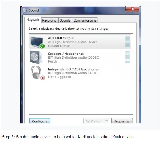

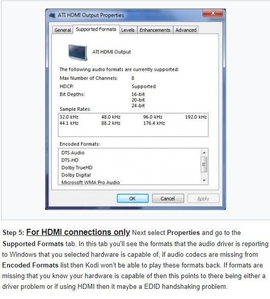

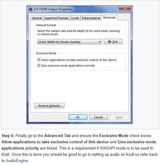

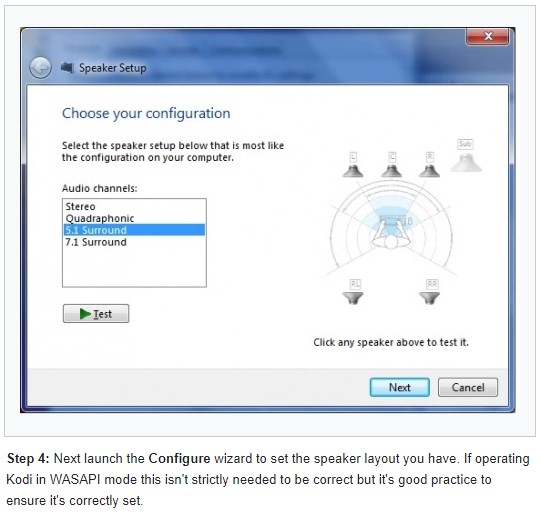

Τέλος,δες και αυτές τις ρυθμίσεις της κάρτας ήχου των windows (εκτός kodi δηλαδή)
Αυτό δεν ξέρω αν ισχύει για intel audio ή για ati που δείχνει το screenshot

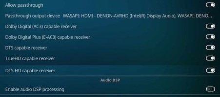

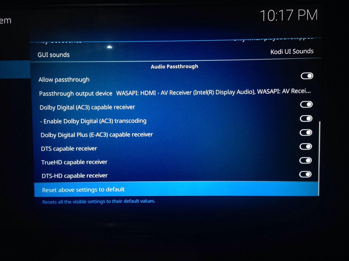

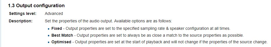

Για παίξε με το output configuration να δεις
[DOUBLEPOST=1550428929][/DOUBLEPOST]δες και αυτήν την καρτέλα να είναι όμοια..
με το dsp processig μόνο να είναι disabled.
Σε πρώτη φάση εμένα δεν εμφανίζει το dsp processig
Από εκει και πέρα έπαιξα και με τις τρεις ρυθμίσεις στο output configuration με τα ίδια αποτελέσματα στο κλείδωμα του ήχου.

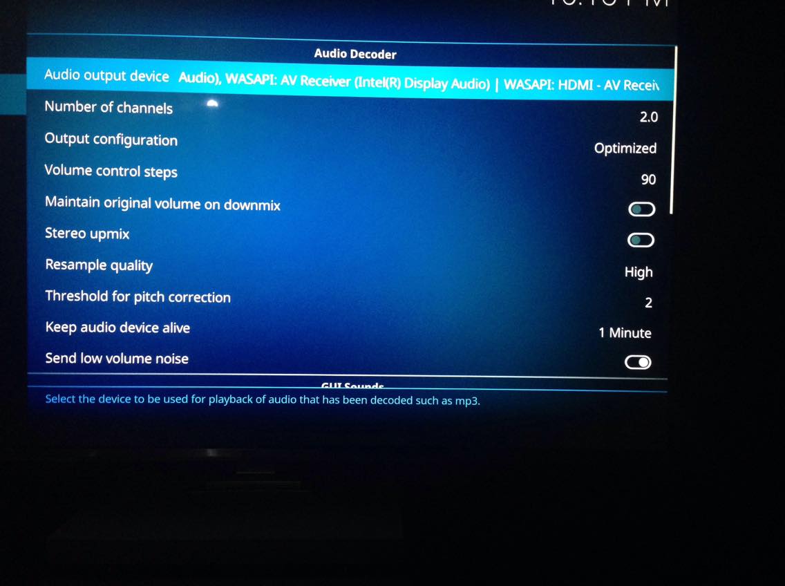

περνάω και κάποιες φωτό που πήρα με το τηλ για να δειτε.

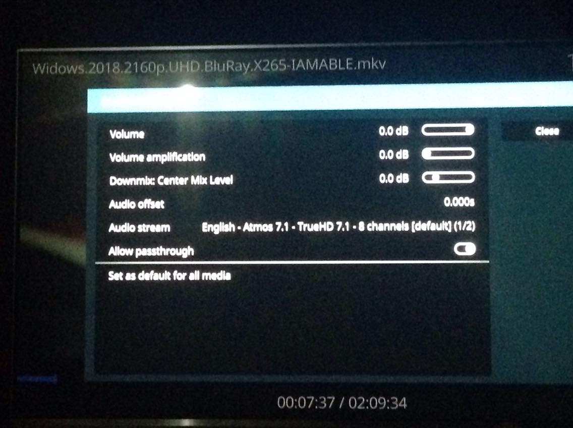

kodi3.jpg εδώ μέσα από την ταινία ανοίγω τον ήχο και δείχνει ότι ειναι ατμο;
kodi4.jpg και εδώ δείχνει ότι ο ενισχυτής έχει κλειδώσει σε άλλο φορματ

Αυτό το "number of channels -->2.0 "δεν το αλλάζεις σε κάτι 7.1?
όταν το είχα σε 7.1 δεν κλείδωνε καθόλου. όταν το γύρισα στο 2.0 , κλειδώνει αλλά σε dolby digital μόνο.
