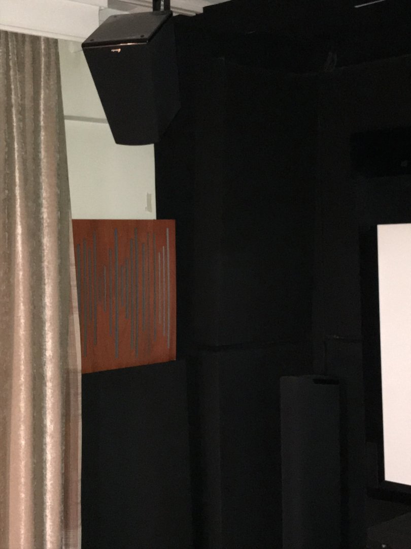

Εγώ τα έχω έτσι (4), κάτι ανάμεσα σε top/height, με κλίση, μπροστά από τα fronts και τα backs, (όχι ακριβώς) ανάμεσα στις αποστάσεις των Left-Right surrounds, και ανάποδα.

Θέλεις να σου δείξω χομ σινεμά σε Auro 3D layout που τα ηχεια ειναι στην οροφη?
Εαν κάθεσαι μακριά από την οθόνη και θέλεις να διατηρήσεις την γωνία ανύψωσης των 30 μοιρών, τότε θα πρέπει να τοποθετήσεις τα ηχεία αναγκαστικά στην οροφη, για τυπικά ύψη οροφής,

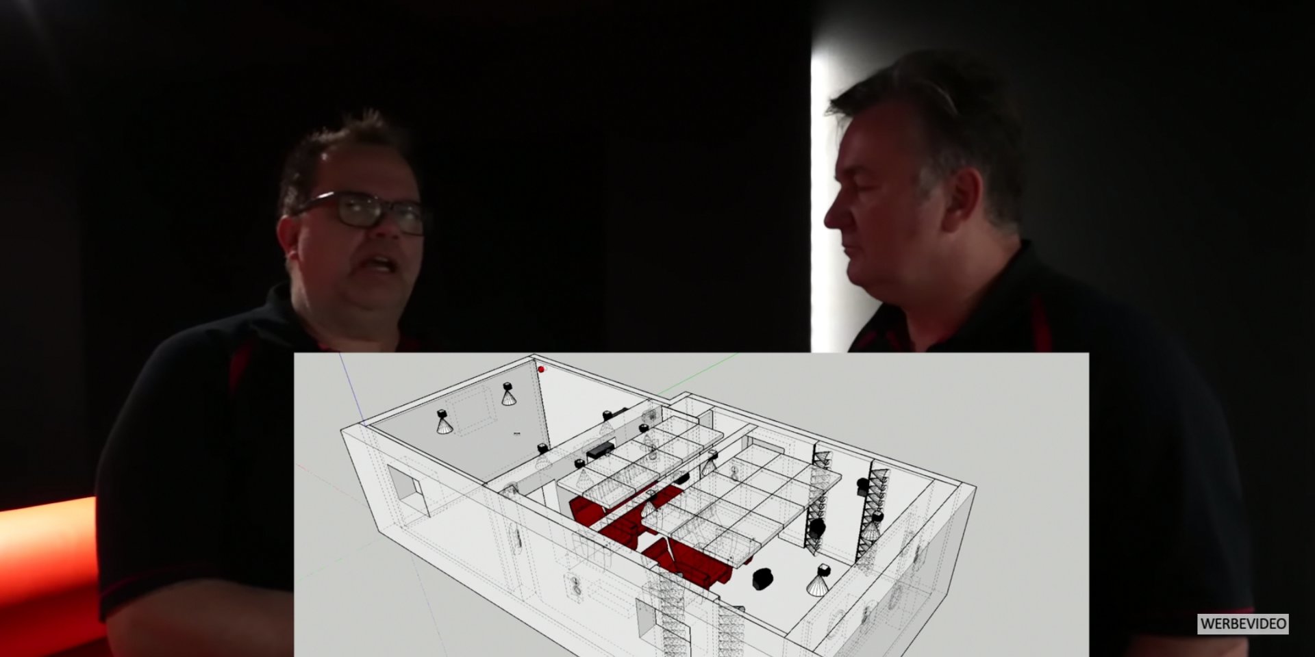

Πριν αρχίσεις να τρυπάς κλπ, καλό θα ήταν να παρακολουθήσεις αυτό εδώ
Αν έχεις όρεξη, υπάρχει και το αντίστοιχο thread στο αμερικάνικο forum. Πίστεψέ με, αξίζει να το διαβάσεις.
Εγώ ακολούθησα τις οδηγίες του, έφερα τα atmos πιο κοντά και η διαφορά με πριν (που είχα τα atmos στις 45 μοίρες μπρος πίσω), είναι απλά χαώδης. Αν ψάξεις, τa ίδιa λέει και ο Anthony Grimani.
