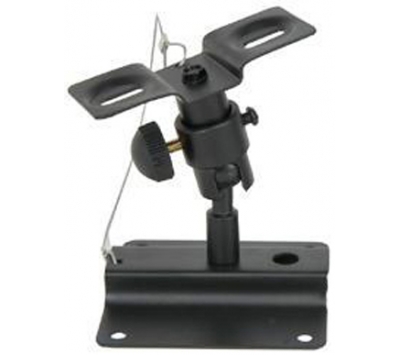

να τα βάλω με τα τουίτερ προς τα εμένα?
με τα τουίτερ προς την οθόνη
με γωνία 90 προς τη θέση ακρόασης?
ή με τα τουίτερ προς τα έξω?
γιατί έχω βάσεις συρταρωτές
ώστε να μπουν εντελώς παράλληλα με ο ταβάνι χωρίς να χάσω ύψος
(από ασφάλεια δεν ξέρω τι λένε)
έχω και από τις άλλες με το συρματόσχοινο με κόστος στο ύψος

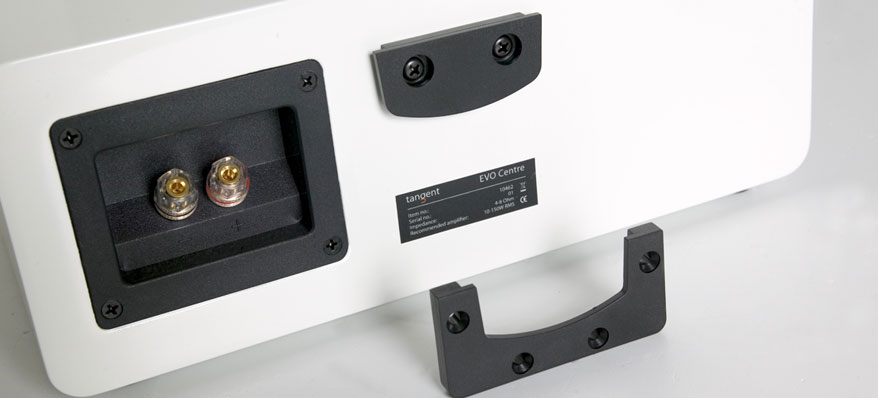

Σε ποιά Tangent αναφέρεσαι;
αυτά τα σκ@τουλάκια
έχω (και έχω 6 τέτοια...αν δεν κάνουν μήπως να τα δώσω όλα και να πάω σε κάτι άλλο)
