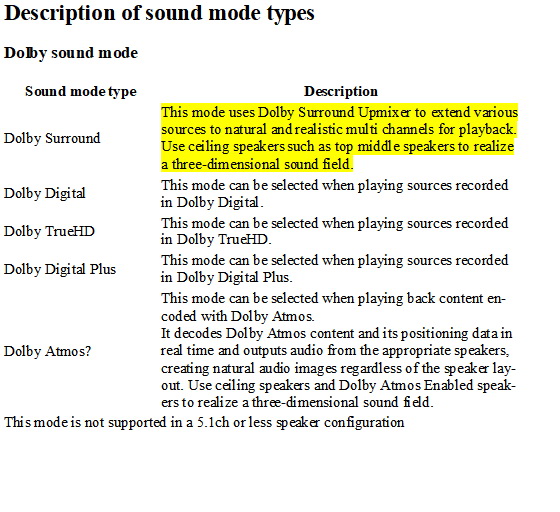

Ωραία όλα αυτά, αλλά εμένα δεν μου λύθηκε η απορία, ακόμα και με τις δοκιμές που έκανα! ας πούμε με stereo ήχο, και κλειστό ή ανοιχτό το Audyssey, παίζουν όλα τα ηχεία! το δοκίμασα ακόμα και με τα κανάλια της tv, και εκεί τα ίδια! δηλαδή ότι ήχο και να βάλω, εκτός και γυρίσω τον DENON σε μόνο, ή στέρεο, παίζουν όλα τα ηχεία! το λογικό θα ήταν, σε 5.1 ή σε Dolby Prologic, να μην ακούγονται τα Atmos, αφού τα έχω ορίσει ''top middle'', ή κάνω λάθος;

Δεν είναι ''πρόβλημα'' βρε Κώστα, ωραία ακούγεται, αλλά εγώ θέλω να ακούγεται και σωστά! δηλαδή το 5.1, να μην ακούγεται σαν Atmos! τώρα υποψιάζομαι κάτι, αλλά για να σιγουρευτώ, θα πρέπει να αλλάξω τα ηχεία surround! βλέπεις τα δικά μου δεν είναι ακριβώς δίπολα! έχουν και μεγάφωνο μπροστά προς την θέση ακρόασης, επίσης είναι τοποθετημένα λίγο ψηλά, όλο αυτό μπορεί να κάνει τον ήχο, να ακούγεται σαν να έρχεται απο παντού, ακόμα και απο τα Atmos, θα κάνω τις αλλαγές και θα επανέλθω!

Λοιπόν, παραδέχομαι ότι γέρασα, και η αντίληψή μου, και οι γνώσεις μου, είναι ελλιπείς! ασφαλώς και βρήκα τι συμβαίνει με τον DENON, ο οποίος βέβαια δεν έχει τίποτα, απλά ο ενισχυτής, κάθε φορά καταλαβαίνει, τι ήχο έχει αυτό που του βάζεις να παίξει, και γυρνάει μόνος του! εγώ που δεν το καταλάβαινα, άλλαζα τον ήχο αμέσως απο το remote, και τα έκανα μαντάρα! όσο για τον 3D ήχο της TV, το κάνει ο ενισχυτής (χρησιμοποιεί και τα Atmos!), για να έχουμε ''τρισδιάστατη αίσθηση'', το ανακάλυψα απο ένα πινακάκι του DENON!
