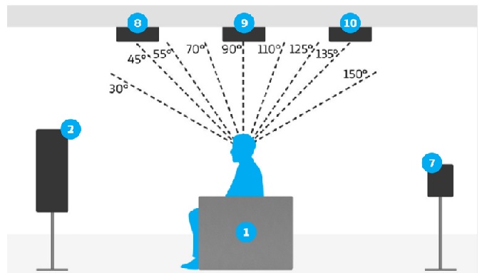

άρα στην ουσία κρατάνε τα άτμος ηχεία ως είχαν και συμπλήρωσαν height speakers
οπότε μελλοντικά οι 7.1.4 users στην ουσία θα μπουν απλά στη διαδικασία να συμπληρώσουν τα height και να αφήσουν τα .4 ως έχουν
αυτοι που ειναι αρκετοι τι θα κανουν που ταχουν βαλει σε γυψοσανιδα ;
αν τους εχει και αυτη την τοποθετηση στον επεξεργαστη που εχουν την γλυτωσαν, αλλιως θελουν ξηλωμα ολα η καποια ηχεια..
