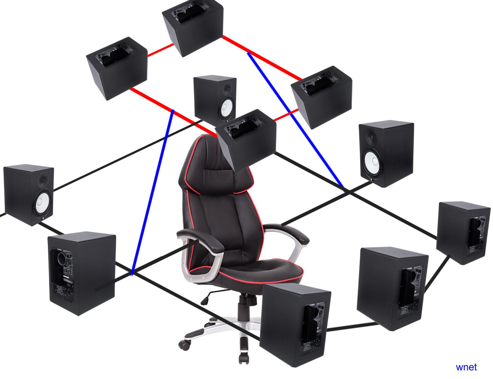

Ισχύουν όλα αυτά... απλά υπερέβαλλες με το 2χ2 για να τονίσεις πως ανάλογα με την απόσταση υπάρχουν και κατάλληλα ηχεία...
Γιατί αν δεν ήταν υπερβολή, τότε έχω τη λύση :p
Καρέκλα πολυκάναλη... :p
(subs δεν έβαλα για να βάλετε μπόλικα όπου βολεύει)

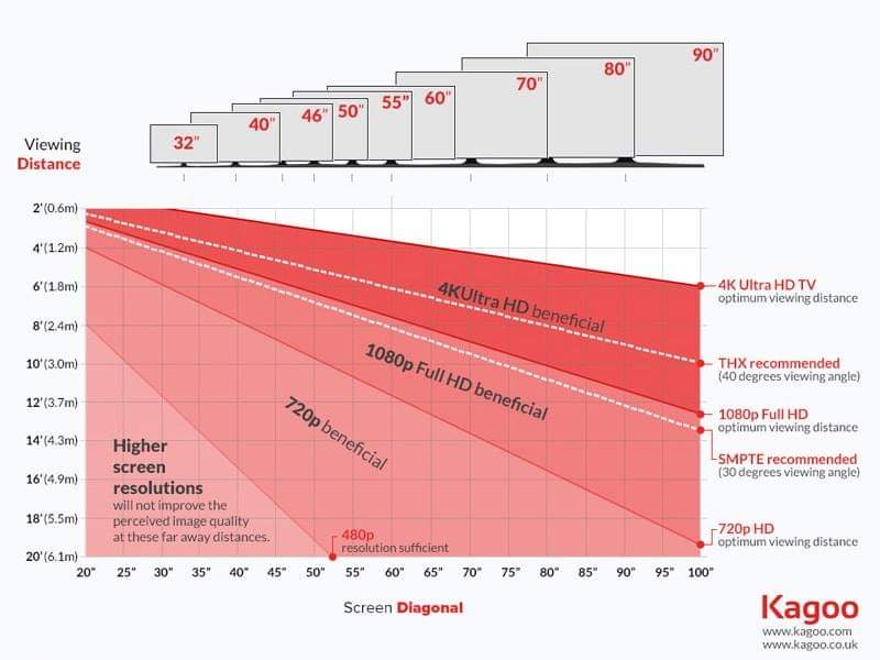

Α μπράβο. Με ρωτάνε μερικές φορές τη να πάρουν σε 4Κ στις 65" ή στις 55" και τους λέω.
- Απόσταση θέασης;
- Τη σχέση έχει;
- Αν είσαι στα 3m και 65" να πάρεις πεταμένα λεφτά είναι δεν θα δεις διαφορά από FullHD.
- Γιατί; Αφού είναι 4Κ.
- Ας είναι και 8Κ. Η διαφορά στην ανάλυση πρέπει να είναι ορατή στο μάτι και όχι απλά specs. Είσαι πολύ μακριά για 65". Ή θα πάρεις 80" ή θα πας στα 2.20cm max.
- Γιατί; Δεν το καταλαβαίνω αυτό;
- Για αυτό
- Τη είπες τώρα; Δεν το ειχα σκεφτεί ποτέ έτσι; Τη παπάτζα μας πουλάνε ρε φίλε; Πωωωωωω
Αυτή η κουβέντα έχει γίνει Χ φορές.
