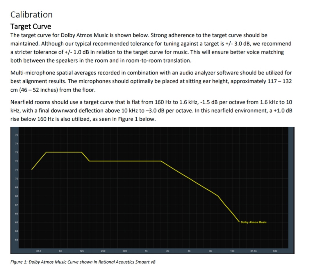

γιατί να έχουμε τέτοια διαφοροποίηση σε eq μίξης από eq αναπαραγωγής?
Όπως έγραψα παραπάνω, σύμφωνα με όσα είπε μόνο έτσι θα μπορέσουμε να ακούμε σωστά όπως ακούμε εκτός Studio.
Μη ρωτάς παραπάνω, δεν κατάλαβα γιατί. Δεν είπε και πολλά.
58.013
143.379
Ε, 6-7 ντεσιμπέλ πτώση, ψιλά γράμματα..
Για το μέσο όρο των συστημάτων, είναι μια χαρά βοήθεια. Πόσα συστήματα νομίζετε ότι έχουν καλιμπράρισμα με ταργκετ κερβ 10dB καθωσπρέπει;

χαμηλώνει πρίμα το Room correction με την target curve, χαμηλώνουν τα μαστέρια στη μίξη κατά dolby, χαμηλώνουν τα αυτιά μας λόγω ηλικίας... άμα είναι να πετάξουμε τελείως τα τουίτερ και να ακούμε από bass-mid χωρίς κροσόβερ να σχολνάμε :p ... που καθόμαστε και ψαχνόμαστε με ενεργά και dsp και 1002 παπαριές... :p
( @JOHN MARKOU τζάμπα τα πλήρωσες τα ψολάρ... δε χρειάζονται τελικα !!! )

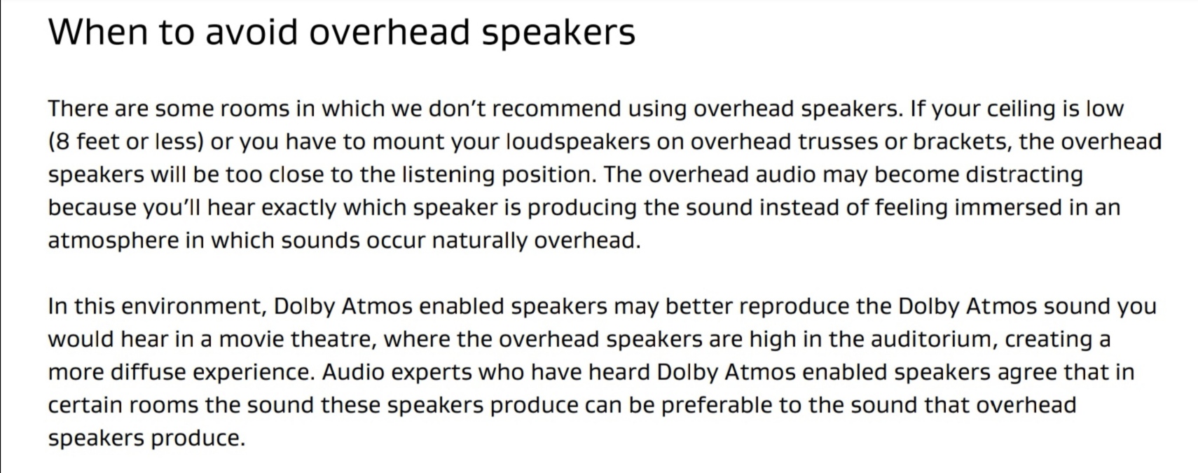

Εδώ σε paper για Home Cinemas η Dolby μας λέει ότι αν τα overhead speakers είναι τοποθετημένα σε ύψος μικρότερο από 2.40m καλύτερα βάλε enabled speakers.
Η απόσταση είναι μικρή και ο εντοπισμός του ηχείου θα είναι εύκολος, κάτι που είναι λάθος. :biggrin:
Στο πάνω layer πρέπει να επικρατεί μια ατμόσφαιρα διάχυσης και εντυποσιασμού και όχι να είσαι σε θέση να καταλάβεις ότι ο ήχος τώρα παίζει από το τάδε ηχείο.
Οπότε, το near field πεδίο στο immersion by Dolby πάει περίπατο.
Μαζί και όλα τα σχετικά ηχεία.

όσο και να πεις... σε μικρά ύψη και γενικά μικρούς χώρους είναι ..."κάπως" τα "κλουβιά" με τα ηχεία...
1.249
1.873

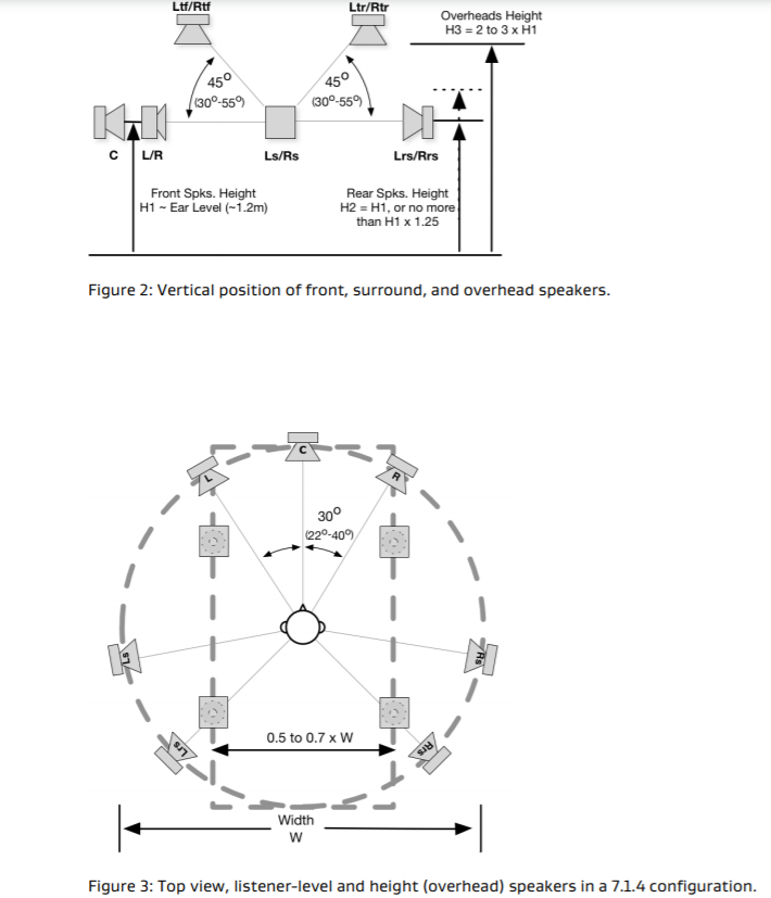

2 εως 3 φορες το υψος των ηχειων δαπεδου.

Το ίδιο λέει. Όχι λιγότερο από 2.40m
Στα 2.40m και κάτω το πάνω πεδίο είναι πολύ point source, κάτι που δεν θέλουμε.

το αλλο σημαντικο, που αγνοουν πολλοί, ειναι το 0,50 εως 0,70 επι το πλατος του δωματιου για την αποσταση αναμεσα στα ηχεια οροφης.
41.134
83.146
θεωρώ ότι είναι μια ακόμα γενικότητα
εξαρτάται σε μεγάλο βαθμό από τον λοβό-διασπορά του ηχείου αλλά και τις προδιαγραφές του
58.013
143.379
Με ύψος τουιτερ των ηχείων δαπέδου στα 90cm το Χ3 είναι 2,7μ και τα περισσότερα ταβάνια είναι στα 2.8μ.
Βεβαίως δε "χρειαζεται" να είναι Χ3, αρκεί και Χ2, οι προδιαγραφές είναι ξεκάθαρες, οτιδήποτε μεταξύ Χ2 έως Χ3 είναι οκ.
Όταν λέει 2-3 Χ το ύψος του τουιτερ του ηχείου δαπέδου, προφανώς το 2,5Χ είναι το άριστο, το ιδανικό, ο "χρυσός μέσος όρος", και υλοποιείται σε οποιονδήποτε χώρο, χωρίς πρόβλημα, εφόσον δεν υπάρχει παντόφλα να το απαγορεύει βέβαια.., 🤣
Άρα, βάλε το τουιτερ των ηχείων δαπέδου στο 1μ άνθρωπε, και τα πάνω ηχεία γύρω στα 2,5μ είναι τέλεια.
ΥΓ. Με ύψος 90cm το Χ2,5 είναι στα 2.25μ.😎

Η πραγματικότητα είναι ξεκάθαρη, το ύψος του τουιτερ, και για την ακρίβεια του ακουστικού κέντρου του ηχείου, οφείλει να είναι επακριβώς στο ύψος του αυτιού του καθήμενου ακροατή, ώστε αυτός να προσλαμβάνει σωστά τον on axis λοβο του ηχείου, και έχετε δει όλοι τι παπαριές βγάζουν τα ηχεία στον κάθετο άξονα διασποράς, είναι ελάχιστα τα περιθώρια ακόμα και σε διδρομα τζενελεκ. Μόνο τα ομοαξονικά έχουν ομαλότερη απόκριση στον κατακόρυφο άξονα, και πάλι δε βλέπω το λόγο να μην είναι το ακουστικό κέντρο του ηχείου στο ύψος του αυτιού σου όταν κάθεσαι, ε, μέτρα το ρε φίλε.. 😜
Βεβαίως στο pdf τοποθέτησης της dolby, δείχνει ξεκάθαρα πως το ύψος τοποθέτησης των ηχείων εδάφους (το ακουστικό κέντρο αυτών) πρέπει να είναι στο ύψος του αυτιού του καθημενου ακροατή. Μόνο για τα πίσω ηχεία δίνει "περιθώρια" έως Χ1.25 του ύψους του αυτιού (δηλαδή αν είσαι στα 90cm, τότε έχεις περιθώριο μέχρι 112,5cm στα πίσω ηχεία).. 😎
Το ύψος του αυτιού σου όταν κάθεσαι σε μια ωραία αναπαυτική πολυθρόνα, βεβαίως δεν είναι στάνταρ, εξαρτάται από την πολυθρόνα και από το ύψος του κορμού σου. Τυπικά, αυτό κυμαίνεται μεταξύ 80 και 120 cm.
Στο δικό μου σεταπ, έχω 2 ειδών πολυθρόνες, και όταν κάθομαι στη μία (καθιστός, όρθια πλάτη, όχι ανακλιση εννοείται) τότε το αυτί μου απέχει 105cm από το δάπεδο, ενώ στον άλλη πολυθρόνα, όταν κάτσω η απόσταση του αυτιού μου είναι 95cm από το δάπεδο. Έχω ύψος 1.87cm. 😎
Σε τυπική χαλαρή θέση σε αναπαυτική πολυθρόνα χαϊεντά, η απόσταση αυτιού από το δάπεδο είναι σχεδόν πάντα στα 90cm. Τόσα χρόνια στο δικάναλο, στα 90cm φέρναμε το τουιτερ, παλιά μου τέχνη κόσκινο. 😜😁😂

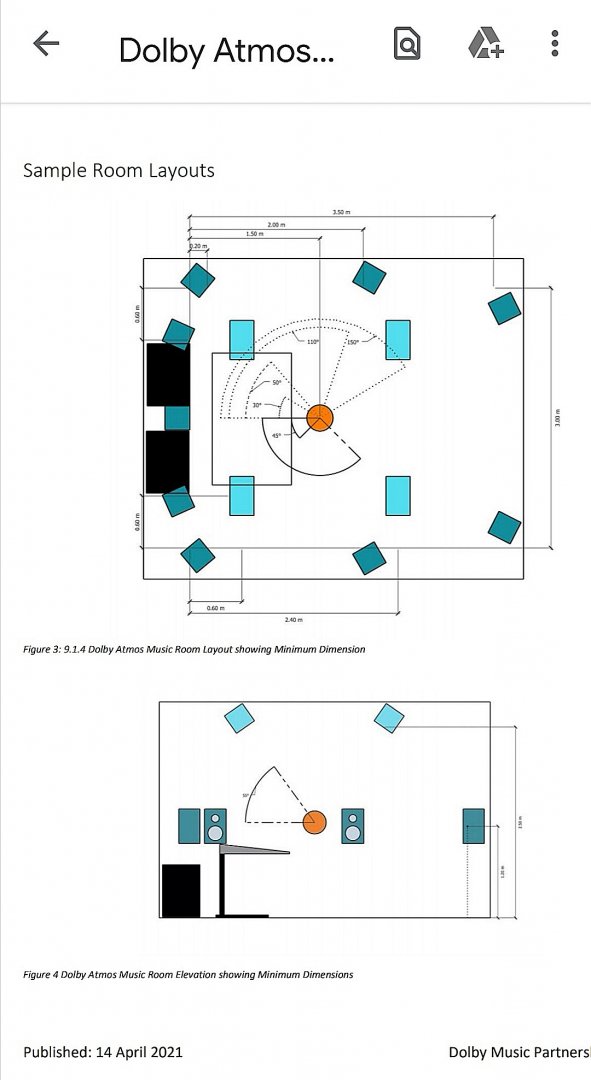

'Οταν κάποιος θέλει να τα κάνει όλα by the book πρέπει να επιλέξει τι θα στήσει. Atmos για μουσική ή για ταινίες; Και τα δύο δεν γίνεται. By the book αυστηρά μιλάμε πάντα.
Αυτό είναι ένα δωμάτιο σχεδόν 20m2 και είναι σεταρισμένο για 9.1.4 για μουσική. Όχι για ταινίες.
Για ταινίες δεν θα πάρει άδεια ούτε για 5.1.
Βλέπουμε ότι τα ηχεία είναι στο επίπεδο του αυτιού, κάτι που δεν συμβαίνει στα setups για ταινίες.
Τα 9.1.4 ηχεία για το χώρο αυτό είναι εξωφρενικά πολλά για ταινία.
Δεν μπορεί να γίνει σωστά ούτε η μίξη αλλά ούτε και η αναπαραγωγή.
