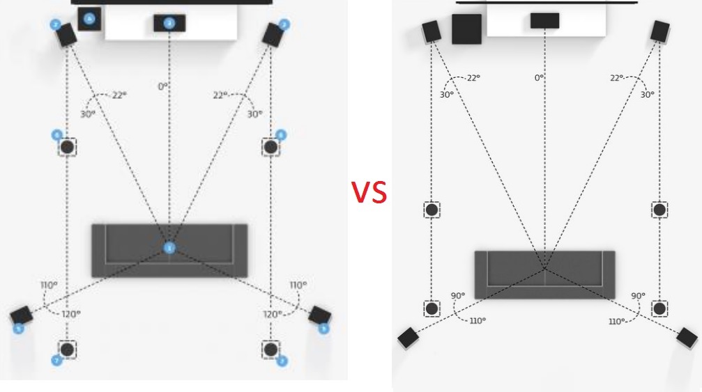

για πείτε ρε παιδιά...τελικά η τοποθέτηση πως γίνεται?
πειράματα με τα ταβάνια μας κάνουν αυτοί?>:(
εδώ έχω βρει
https://www.dolby.com/us/en/technol...tmos-home-theater-installation-guidelines.pdf
+ η dolby μας δείχνει στο 5.1.2 αυτό ...από πάνω όκ...
στην τομή όμως του σχεδίου κάτω δεξιά ...δείχνει το ηχείο να μπαίνει μέσα στα όρια του καναπέ..:idk::headbang:

Χθες το συζητούσα. Τα σχέδια δεν μπορούν να δείξουν το ύψος του ταβανιού προφανώς, οπότε πας με μοίρες.
ποιες από όοοοοοολες? με βάση το σχέδιο της ''τομής'' που δείχνει το κεφάλι?

το αριστερα με 110-120 ειναι απο το PDF της dolby (το σωστο)το αλλο που το βρηκες βρε ;

Μοίρες στα overhead. Το τελευταίο σχέδιο για 'σένα, που θα βάλεις 2 να έχουμε να κοροϊδεύουμε. :D
λες να φάω λίγο τον τοίχο να βάλω 4 ? :p:roflmao::roflmao:

τα ηχεια να κοιτουν κατω ευθεια πατωμα η με κλιση και ποση ; ξερεις ;
γιατι οι μισοι εδω μεσα εχουν κλιση(οσο θελουν) και οι αλλοι μισοι κοιταει ευθεια πατωμα !!
:roflmao::roflmao:
εγώ κατάλαβα ευθεία πάτωμα
και ο PPG το πρωί έτσι μου είπε..νομίζω και ο Ζιζικ έτσι μου είπε..δεν θυμάμαι αν τον ρώτησα...έχω ενοχλήσει πολλούς αυτές τις μέρες:p:D
αλλά και σε άλλα setup ''σωστά'' που έχω δει...ήταν χωρίς κλίση

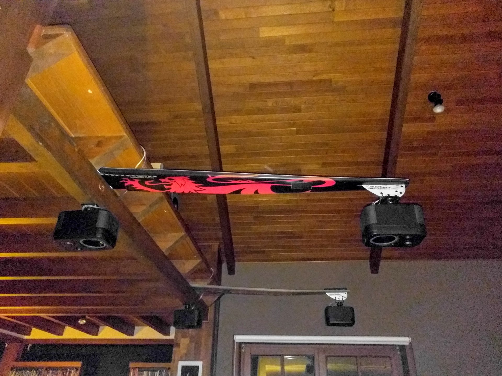

να ξερει ο κοσμος πως να βαλει atmos SUR σε μοιρες ....και τα υψους πως να κοιτουν :D
22.273
15.548
Ρέφερενς ρεεεε! :p:p:p
Άθλια νυχτερινή:
δεν μπορουσα να κοιμηθω απο τα γελια και ειπα να βαλω μια φωτο ..:roflmao:
με κλιση απευθειας στο κεφαλι :p εχει και λιγες μοιρες ...:D
δεν του αρεσε και τα αλλαξε :roflmao:
[DOUBLEPOST=1515541223][/DOUBLEPOST]οτι ναναι κανει ο καθενας !!!!!! :roflmao::roflmao:
