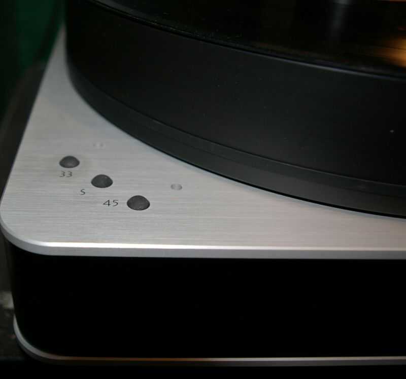

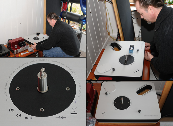

Εκτός από τα εύκολα κατανοητά από τις φωτογραφίες, την απόσβεση δηλαδή με υλικά το μονό διπλό ή και τριπλό μοτερ, τους διπλούς βραχίονες με μεταβλητή απόσταση, ο "ειδικός" στις μετρήσεις ακρίβειας περιστροφής ακολουθεί μία διαφορετική προσέγγιση στην προσπάθεια για καλύτερο αποτέλεσμα…
Αντί να ελαχιστοποιεί την τριβή του πλατό στον άξονα που το στηρίζει, την αυξάνει, χρησιμοποιώντας μάλιστα και γράσσο κοινό για ρουλεμάν. Το μοτέρ βρίσκεται έτσι σε μόνιμη "προσπάθεια" λόγω των αυξημένων δυνάμεων τριβής, οπότε οι μικροδιαφορές απο την τριβή της κεφαλής στο πλατό και κάθε άλλη θεωρητική αντίσταση στην κίνηση γίνονται αμελητέες.
Το "χειρότερο" είναι ότι ο "άτιμος" έχει βάλει δυο κουμπάκια (τρυπίτσες) επάνω απο τα κουμπιά ρύθμισης των στροφών για 33/45, με τα οποία με ένα απλό πάτημα αυξάνεις ή μειώνεις ελάχιστα τις στροφές για τέλεια ρύθμιση.
Όσοι προσπαθούν να το κάνουν αυτό σε ένα Linn lp12 αλλάζοντας την γωνία της κλίσης του άξονα του μοτέρ με 2 βίδες καταλαβαίνουν την "εμπάθειά" μου….

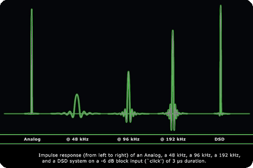

Ωραιοτατο χωρις πολλα mambo jumbo...
Oμως απορω πως κανεις δεν ειπε κατι γι΄αυτο:
Ισως εδω ειναι ολο το ζουμι...
Alex_Zapantis
3.070
3.369
Oμως απορω πως κανεις δεν ειπε κατι γι΄αυτο: View attachment 30854
Οι εξάmoonοι είναι γνωστοί καραγκιόζηδες.
Η εν λόγω ζωγραφιά, από μόνη της, δε λέει τίποτα.

Τι να πω βρε Νικόλα;
Πολύ, μα ΠΟΛΥ, χοντρικά και μπακάλικα:
Περίοδος 1μsec αντιστοιχεί σε ημίτονο 1MHz.
Περίοδος 3μsec αντιστοιχεί σε ημίτονο 333,3kHz.
Συχνότητα δειγματοληψίας 48kHz σημαίνει ανώτατη συχνότητα 24kHz.
Συχνότητα δειγματοληψίας 96kHz σημαίνει ανώτατη συχνότητα 48kHz.
Συχνότητα δειγματοληψίας 192kHz σημαίνει ανώτατη συχνότητα 96kHz.
Μέχρι πού "ανεβαίνουν" τα πικάπ, μέχρι πού μπορεί να "ανέβει" ένα μαγνητόφωνο, μέχρι πού ανεβαίνουν τα μικρόφωνα, και, τέλος, μέχρι πού ακούμε;
Χώρια που η κρουστική απόκριση ενός ψηφιακού συστήματος εξαρτάται και από το είδος των φίλτρων.
Π.χ. με ένα φίλτρο τύπου apodizing, η κρουστική απόκριση των εν λόγω PCM-based ψηφιακών συστημάτων δε θα παρουσίαζε pre-ringing.
