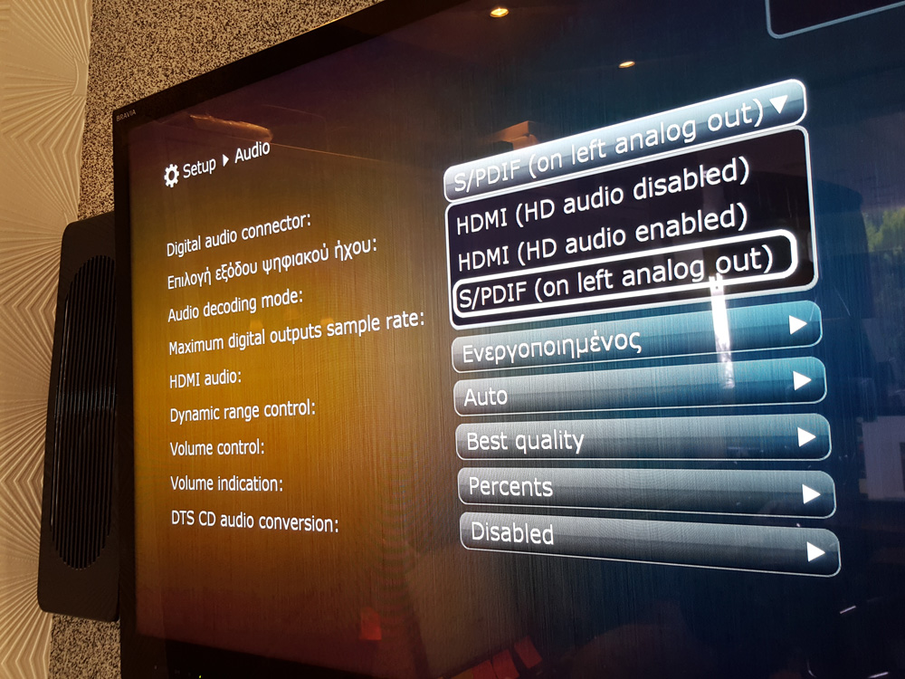

FYI, το Solo 4K διαθέτει Coaxial S/PDIF από την έξοδο A/V, επιλέξιμο μέσω των ρυθμίσεων Audio. :thumbsup:
...και copy-paste από την ιστοσελίδα της DuneHD (θα βρείτε το σχετικό στα Specifications)
  • Connectors: 2x USB 2.0 (1x rear, 1x front), HDMI 1.4b, composite video and analog stereo audio (via 3.5mm A/V connector with 3xRCA adapter included), coaxial S/PDIF (on A/V connector via software switch), IR extender port with IR eye cable included, Ethernet 10/100/1000 Mbit/s, two external Wi-Fi antennas, DVB-T/T2 RF IN, 12V DC IN power connector with on/off switch

Οχι analog δεν θέλω. Απλώς στο DUNE HD Base 3D χρησιμοποιώ ΚΑΙ τις δύο ψηφιακές εξόδους που έχει! Coaxial στον Yamaha για ταινίες, optical στο DAC της Accuphase για μουσική.
Οπότε ακόμα και η μία που έχει το Solo4Κ δεν βολεύει. Θέλει switch box... Μανούβρα και extra καλώδια...

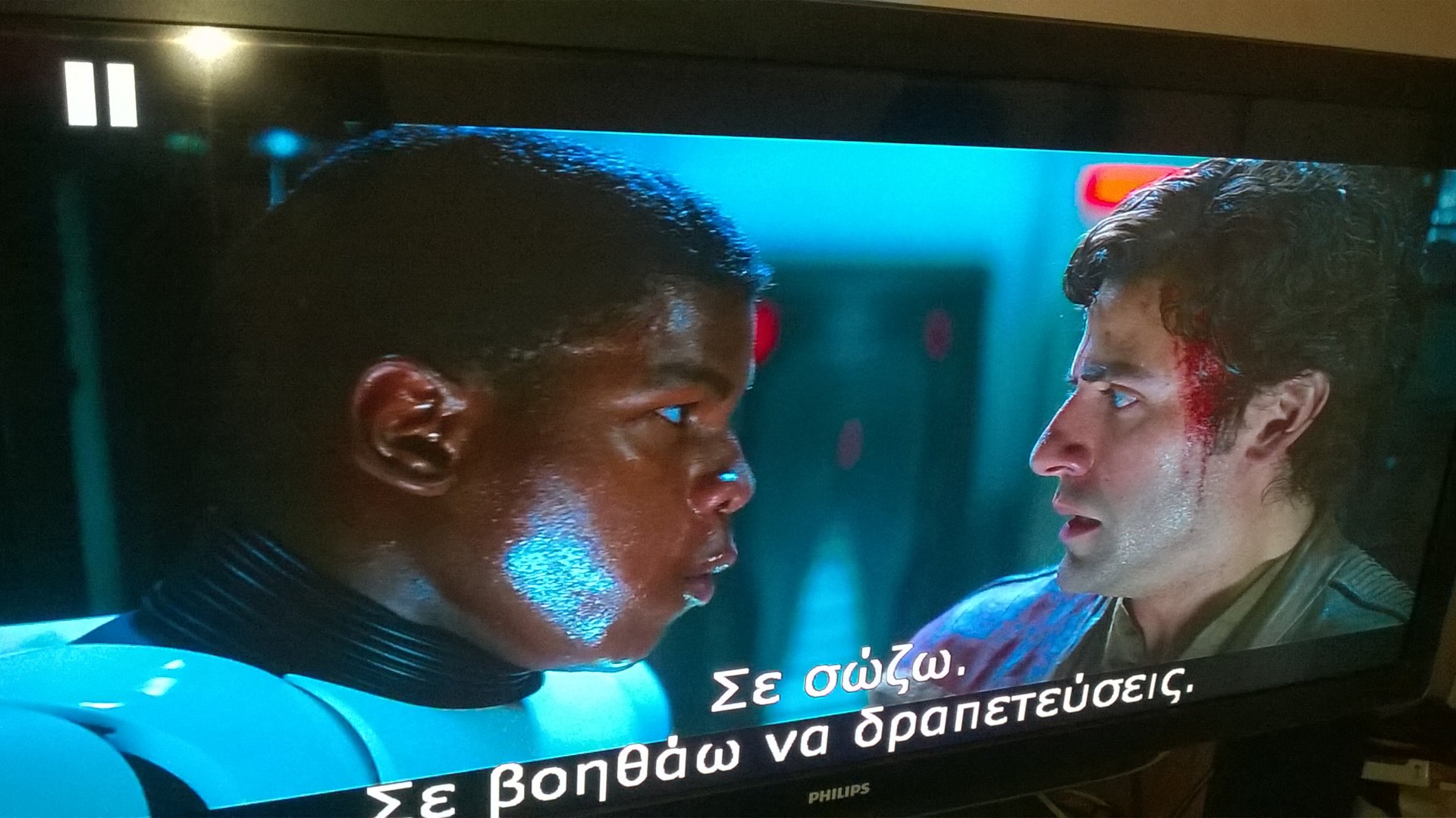

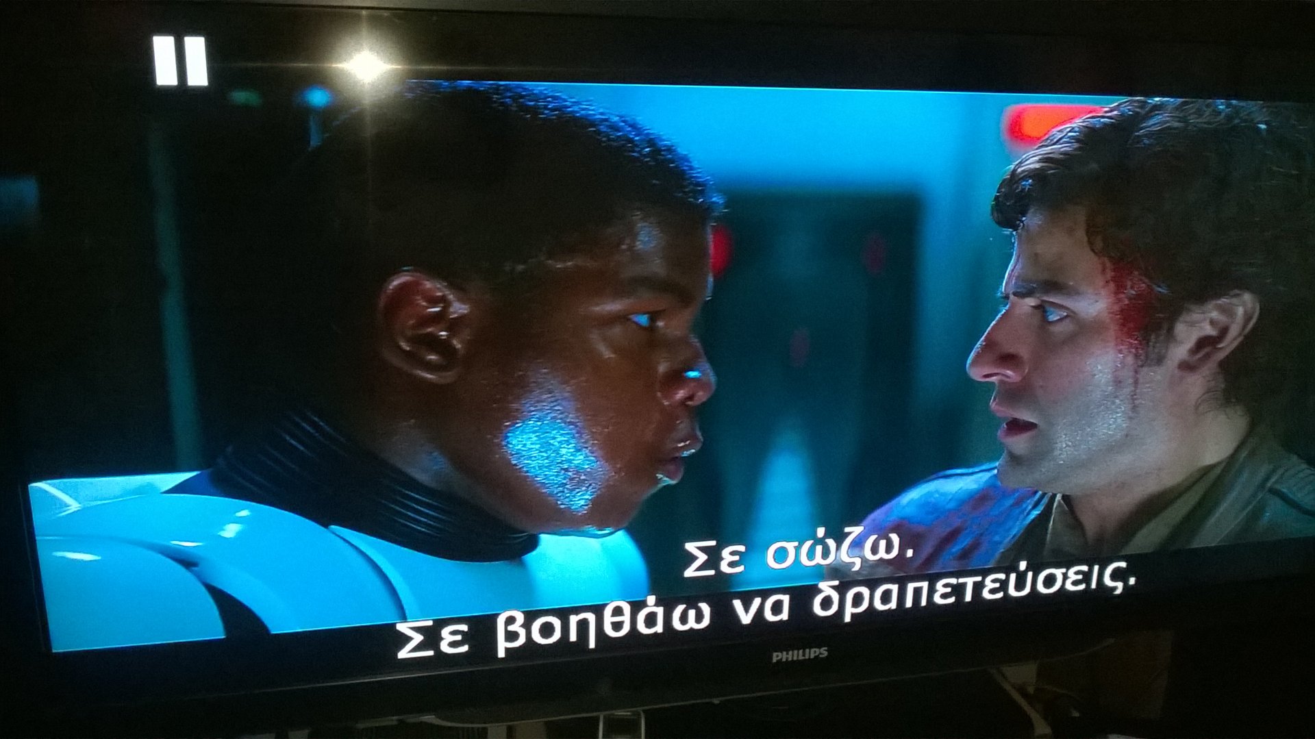

Το πιο πανω δεν ισχυει καθως με το τελευταιο firmware ακομα και ριπαρισμενα blu ray ο επεξεργαστης vxp επεμβαινει και βελτιωνει την εικονα και μαλιστα αυτο γινεται μεσα απο ρυθμιστικα σε 20 βηματα. Αναφερομαι στις επιλογες
VXP shadows enhancement και τα VXP highlights enhancement adaptive contrast (ναι το τελευταιο δεν ειναι οτι καλυτερο για τα καλιμπραρισμενα μας jvc προβολια αλλα κατι τηλεορασουλες της εισαγωγικης και μεσαιας κατηγοριας τις μεταμορφωνει )
Η ρυθμισεις αφορουν τοσο τα αρχεια mkv m2ts οσο και τα BD iso και βεβαια οι αναλογες ρυθμισεις γινονται και στo tv tuner .
Μαλιστα διαφερει και ο τροπος που γινεται η ρυθμιση στα αρχεια iso αλλαζει απο το πληκτρο info ενω στα υπολοιπα αρχεια απο το top menu .

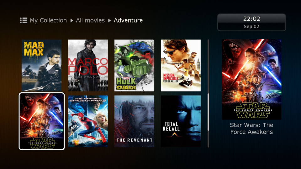

Πλεον υπαρχει υποστηριξη απο external movie scraper
http://dune-hd.com/support/my_collection/
