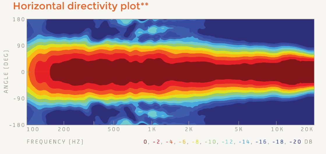

Υπάρχει κάποιο λινκ με καθαρότερα διαγράμματα να μην ψάχνω; Από το pdf που βάλατε, αυτό δεν το βλέπω. Το πικ στους 400 τι ρόλο παίζει;
Η συμπεριφορά του DD πάντως είναι α-παι-χτη, από άλλο πλανήτη λέω!
(1/6 oct. smoothing) ΧΩΡΙΣ τα σαμπγούφερς, σαν δίδρομο!! Λάθος έγραψα πριν! Η δε απεικόνιση σταματά στους 100 επειδή τα όρια του ανηχοϊκού δεν επέτρεπαν ακρίβεια πιο κάτω.

Τώρα διάβασα το νήμα (στα γρήγορα και διαγώνια).
Να πω μόνο, οτι όλα τα λεφτά και το όσκαρ πάνε στις πλάγιες τρύπες του 8C, και όχι στα ηλεκτρονικά του (θαυμάσια και αυτά). Γιατί; Επειδή κατάφερε με έναν απλούστατο τρόπο - κομψοτέχνημα, να επιτύχει ομοιόμορφη κατευθυντικότητα από άλλο πλανήτη.
Κοιτάξτε προς το τέλος του ποστ#2 την απόκριση συχνότητας στις 45° , και στο ποστ#3 το εξωπραγματικό διάγραμμα οριζόντιας κατευθυντικότητας που κατεβαίνει μέχρι τα 100Hz !!! Όλα χάρη σε λίγες τρύπες στρατηγικά τοποθετημένες στο πλάι!
Γι' αυτό είναι λίγο "εκτός θέματος" οι συγκρίσεις με Kii , Γκέιτεν, "στάθμες μόνο για στέρεο σαλόνι" κλπ, αλλού πρέπει να δοθούν τα μετάλλια. Διότι ΚΑΙ ΧΩΡΙΣ τα ηλεκτρονικά, το 8C κάπως έτσι συμπεριφέρεται (όχι βέβαια ως τα 100Hz, εκεί παίρνουν το χαλινάρι τα ηλεκτρονικά και η έξυπνη εκτός φάσης χρήση του πίσω γούφερ). Το 8C λοιπόν ΕΙΝΑΙ ηχείο "σαλονιού" και μαγκιά του, με την έννοια οτι λόγω ομοιόμορφης κατευθυντικότητας μπορεί να παίξει εξιοπρεπέστατα σε αφρόντιστο χώρο. Αλλωστε έτσι το ξεκίνησε ο δημιουργός του.

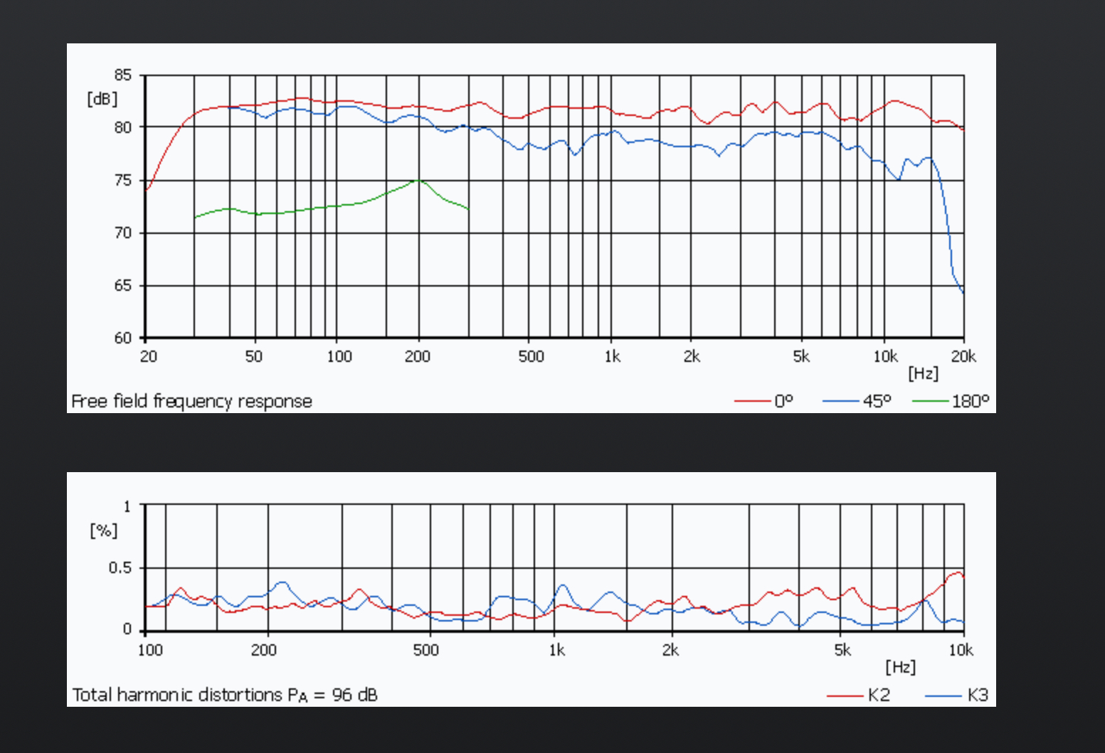

Οι παραμορφώσεις τσιμπάνε σε υψηλές στάθμες. Μάλλον δεν κάνουν για τους πολύ γκαζιάρηδες

Αμφιβάλλω για την αξιοπιστία της μέτρησης παραμόρφωσης.
Σε μια άλλη μέτρηση που είδα, ήταν μια χαρά στα - 40 ντεσιμπέλ (1%) στα 96dBspl και στις συγκριτικές ακροάσεις που είδαμε από στουντιάδες κανένας δε παραπονέθηκε.
Τες πα, είναι γεγονός πως ο καρδιοειδης λοβος δεν έρχεται δωρεάν, χάνονται καμιά 10-αρια ντεσιμπέλ χρήσιμης στάθμης για ακύρωση της οπίσθιας ακτινοβολίας, οπότε τα μεγάφωνα ζορίζονται περισσότερο και μειώνεται η μέγιστη δυνατή στάθμη.
Από μετρήσεις σε πολλαπλά ριβιους, το ντατς κενταει.
