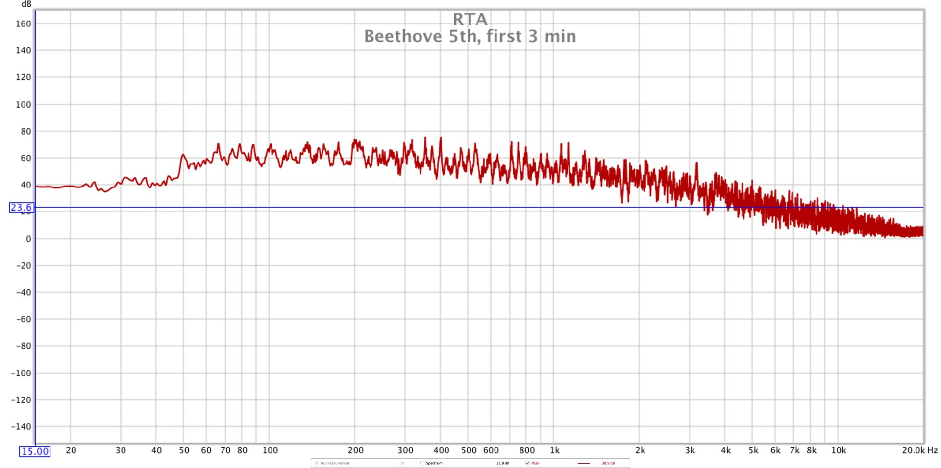

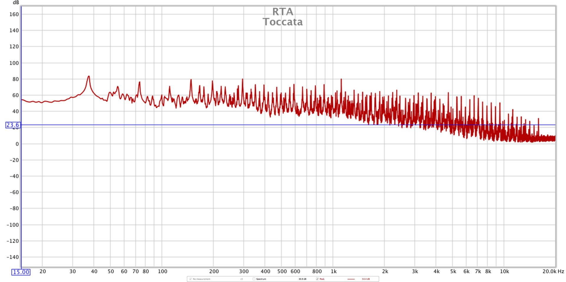

Μόλις έκαν ενα πειραματάκι
Μέτρησα μεγιστα RTA σε δυο πασίγνωστα κομμάτια κλασικής, τα πρωτα 3 λεπτα της 5ης του Beethoven και την Toccata απο την Toccata and Fugue του Bach.
Επισης το πασιγνωστο Why Does My Heart του Moby.
Ολα φυσικά σε FLAC, οχι mp3.
Αυτο το έκανα για να δουμε την καταναμή ενέργειας στο φάσμα, σε διαφορετικά αλλα απαιτητικά γνωστά κομμάτια.
Η μέση στάθμη ηταν σχετικά χαμηλά, πρωτον γιατι ειναι βραδυ :D, και δεύτερον για να μην υπάρχουν αμφιβολίες για την ικανότητα αναπαραγωγής του συστήματος χαμηλά σε υψηλές στάθμες.

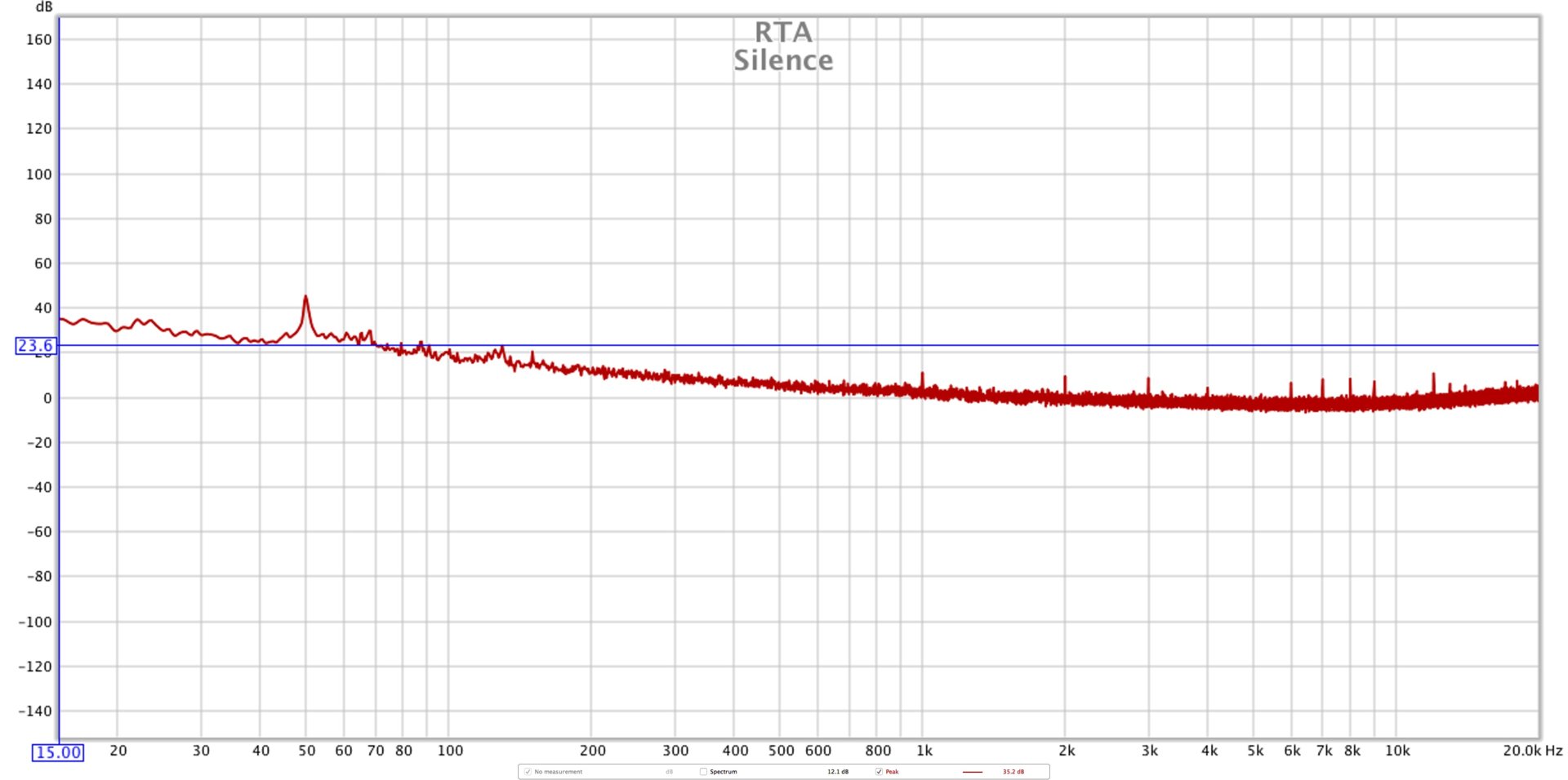

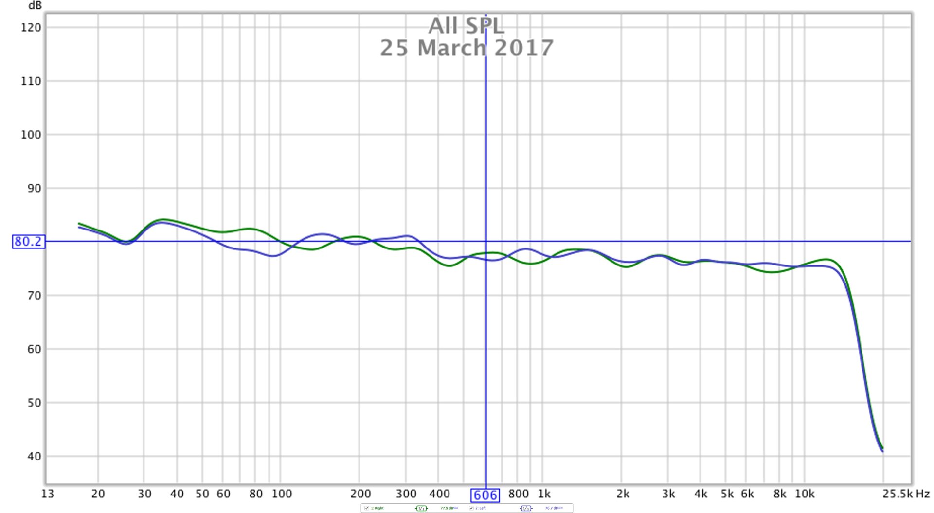

Ας αρχίσουμε με δυο μετρήσεις του συγκεκριμένου συστηματος-χώρου:
Μέτρηση RTA background noise (περίπου μισό λεπτό)
Μέτρηση του συστήματος με το φίλτρο Dirac (ιδιο) που έπαιξε τα τρία κομματια, ιδια θέση μιροφώνου, τώρα, 1/3 smoothing

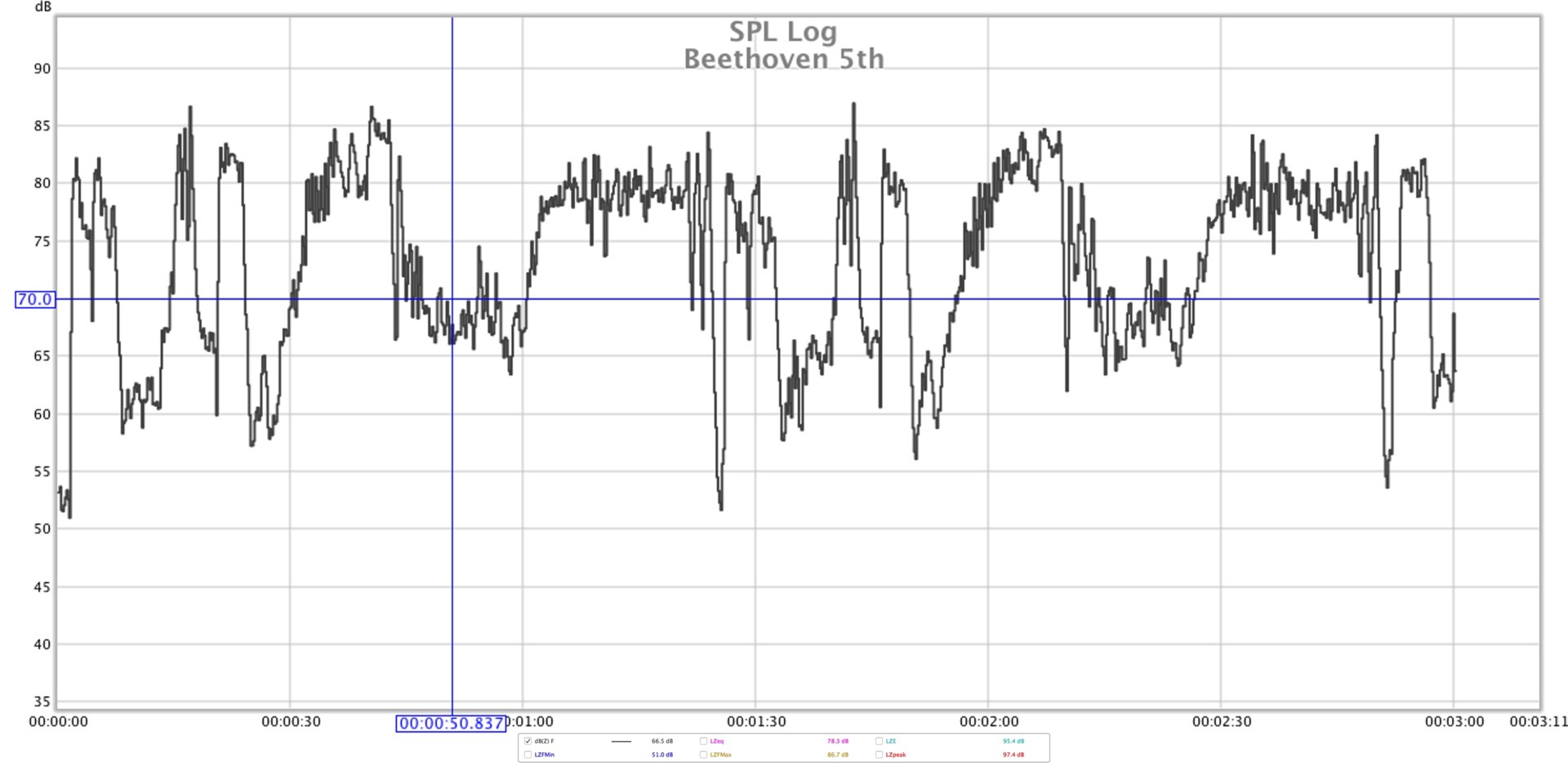

[DOUBLEPOST=1490478555][/DOUBLEPOST]Beethoven 5th
To RTA
Και η στάθμη που έπαιξε
Είπαμε σιγά....
32.354
93.282

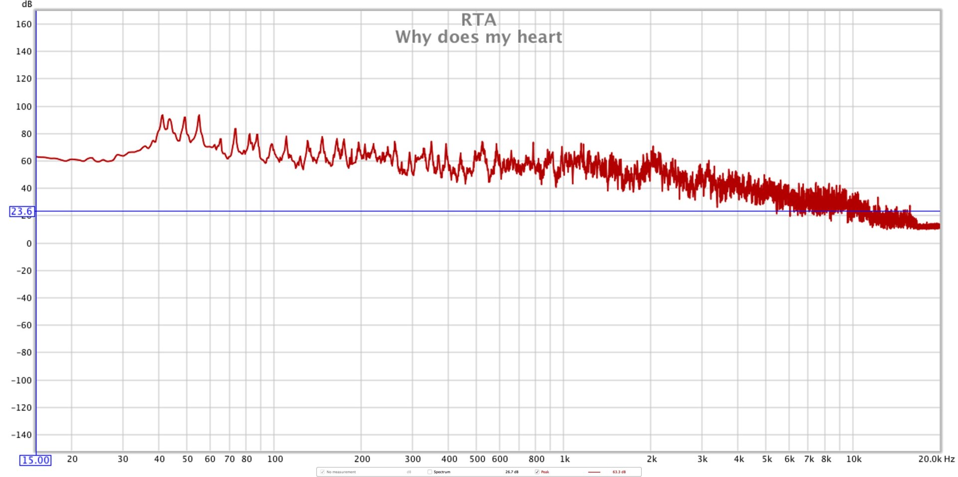

Bach
Moby
Βλέπουμε πόσο πιο απαιτητικό σε χαμηλες συχνότητες ειναι το εκκλ. όργανο, και ακόμα πιο απαιτητικό το κομμάτι του Moby.
Για να πάρουμε μια ιδέα τι απαιτήσεις dynamic range/headroom εχουν τρια γνωστά κομμάτια, κυρίως απο τις χαμηλές συχνότητες.
