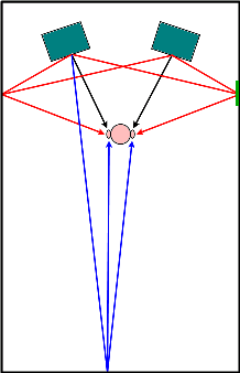

Βάζει και αυτήν την απλοποιημένη μεθοδολογία υπολογισμού του χρόνου καθυστέρησης πρώιμων ανακλάσεων και αντίστοιχη επιλογή ακουστικού treatment:
2.274
968
Πολύ ωραία. Αν το ακολουθήσουμε λοιπόν αυτό (... δεν έχω κανένα πρόβλημα), βλέπουμε ότι σε πολύ μικρούς οικιακούς χώρους δεν χρειάζεται να λάβουμε απολύτως κανένα μέτρο για τα early reflections. Όμως, όσο μεγαλώνει ο χώρος δεν θα ήταν άσχημα να χρησιμοποιηθούν σκεδαστές ή ακόμη και αυτοί οι "σιχαμένοι" και ανάξιοι λόγου απορροφητές.
Εφόσον λοιπόν πάρουμε μέτρα για τα early reflections, τονίζει ως πρώτη επιλογή τους σκεδαστές. Εφαρμόζοντας όμως τους πρακτικούς υπολογισμούς που ο ίδιος δίνει στο ανωτέρω σχέδιο, αν κάνουμε τις πράξεις βλέπουμε ότι για ένα μέτριο προς μεγάλο οικιακό χώρο ελληνικού σπιτιού, πολύ γρήγορα οι σκεδαστές βγαίνουν εκτός επιλογής, με μοναδικό εναπομείναντα παίκτη τους απορροφητές.
