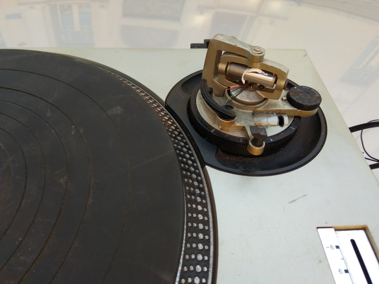

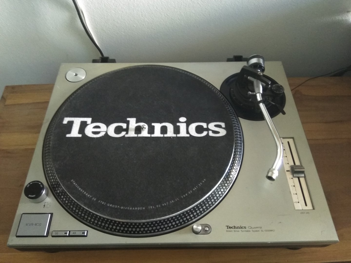

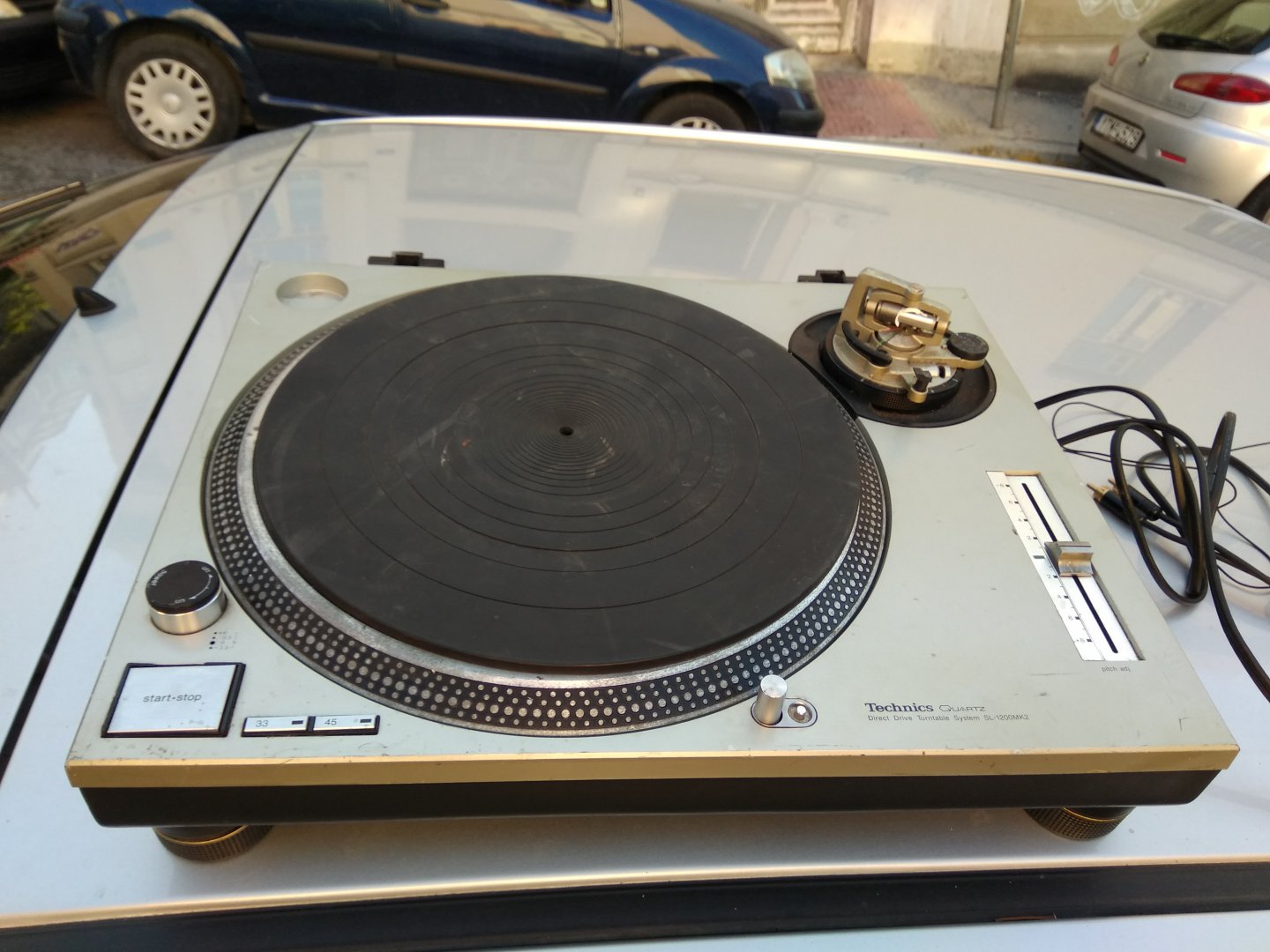

Αντιλαμβανομαι αυτο που λες και σ ευχαριστω για τη συμβουλη να μην το ψειριζω. Ομως το σκεφτομαι οτι δεν ειναι αυτο που πρεπει. Ενταξει τι να κανουμε δεν μπορεις να τα εχεις ολα..
Η κεφαλη που μου προτεινε το East Electronics ηταν μια Audio Technica (AT VMN 95E) η οποια μπηκε κιολας.
Το Technics SL-1200 MK2 που πηγα για επισκευη ηταν αυτο
View attachment 147264 View attachment 147265
Αυτο που πηρα απο τον τεχνικο ειναι ακριβως αυτο με την μαυρη βαση .
Μαλλον απο Τechnics SL-1210 MK2 .
Από το 1210 είναι ο βραχίονας, είσαι οκ.
Η απορία μου ήταν για το βάρος ανάγνωσης και το antiskating για αυτό ρώτησα για την κεφαλή. Μια χαρά είναι η A. T που σου πρότειναν, στα λεφτά της σούπερ! Το 2,20γρ που βλέπω σαν ρύθμιση (εκτός αν με ξεγελάει η γωνία λήψης της φωτογραφίας και είναι λιγότερο) είναι στα όρια προδιαγραφων του κατασκευαστη. Σαν optimal ρύθμιση δίνει τα 2 ακριβώς αλλά και το 2,20 είναι εντός. Αυτό που δε μου κάθεται, σε συνδυασμό και με το βάρος ανάγνωσης, είναι το antiskating στο 0 (αν πάλι βλέπω καλά)

Στο ποσο ειναι η ρυθμιση για antiskating?
Κοίτα, επειδή είμαστε off topic και επειδη το πικάπ σου μόλις έφυγε ρυθμισμένο από ένα σοβαρό σέρβις, δε θα ήθελα να κάνω υποδείξεις. Όπως το αντιλαμβάνομαι, είτε μπήκε στο μηδέν για κάποιο λόγο που ένας τεχνικός θα γνωρίζει καλύτερα από εμένα, είτε αφέθηκε στο μηδέν προκειμένου η ρύθμιση να γίνει στον χώρο σου, αφού για να ρυθμιστεί σωστά θα πρέπει να εξασφαλιστεί πως το πικάπ θα είναι αλφαδιασμενο. Σε κάθε περίπτωση, κάνε μια ερώτηση στον τεχνικό που το ρύθμισε.

Ουπς , το mk 7 είναι μαύρο .
Λάθος , σόρρυ !
Συνήθως βάρος ανάγνωσης και antiskating είναι ίδια , χωρίς αυτό να είναι νόμος .
