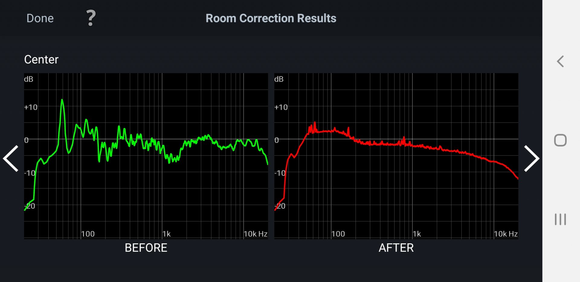

φτιάχνει πολύ ικανοποιητικό αποτέλεσμα
Αυτή η ευθεία από 150-10000Hz ειναι απαράδεκτη, δεν ακούγεται με τίποτα, ούτε σε στάθμη αναφοράς.
Θελουμε 1db πτώση/ανά οκτάβα, πάνω-κάτω, αναλόγως τον χαρακτηριστικών του χώρου βέβαια, αλλά και την στάθμη βεβαίως βεβαίως... Για να μην πούμε για το τι συμβαίνει στο μπάσο στο διάγραμμά σου.
Επίσης, θύμισε στον @SOCO τις τρέλες που σου έβγαζε με τα ηχεία να μετράνε 2-3 μέτρα λάθος, γιατί ισχυρίζεται πως είναι καλό στην χρονική ευθυγράμμιση το audyssey ;)

Τουλάχιστον εγώ δεν πρόκειται και ούτε θα ασχοληθώ με τα τέρατα που μιλάτε. Είμαι παιδί θέλω να παίζω με τα παιχνίδια (marntaz- yamaha - denon) Εγώ αναφέρθηκα καθαρά στο γεγονός ότι έχει μπει κάπου στο παιχνίδι ο yamaha 5200 και όχι κάποιος marantz. Που από τη στιγμή το ypao είναι αντίστοιχα χάλια ή και χειρότερο από το audyssey γιατί να μην πάρεις κάποιον pro που σου δίνει τουλάχιστον όλα τα τελευταία τεχνολογικά καλούδια και συνδέσεις περισσότερων ηχείων.
Όσον αφορά αυτά που έχουμε δει μαζί το εγκατέλειψα το παιχνίδι. Τα άφησα όπως τα βγάζει και σταμάτησα να μετράω κουράστηκα.
Έχω κάνει με το app ένα roll off ψηλά και ανέβασα τα 3db που κόβει χαμηλά και τέλος. έτσι κι αλλιώς ότι και να έχω κάνει αν δε φτιάξω το δωμάτιο μικρές διαφορές είχε.

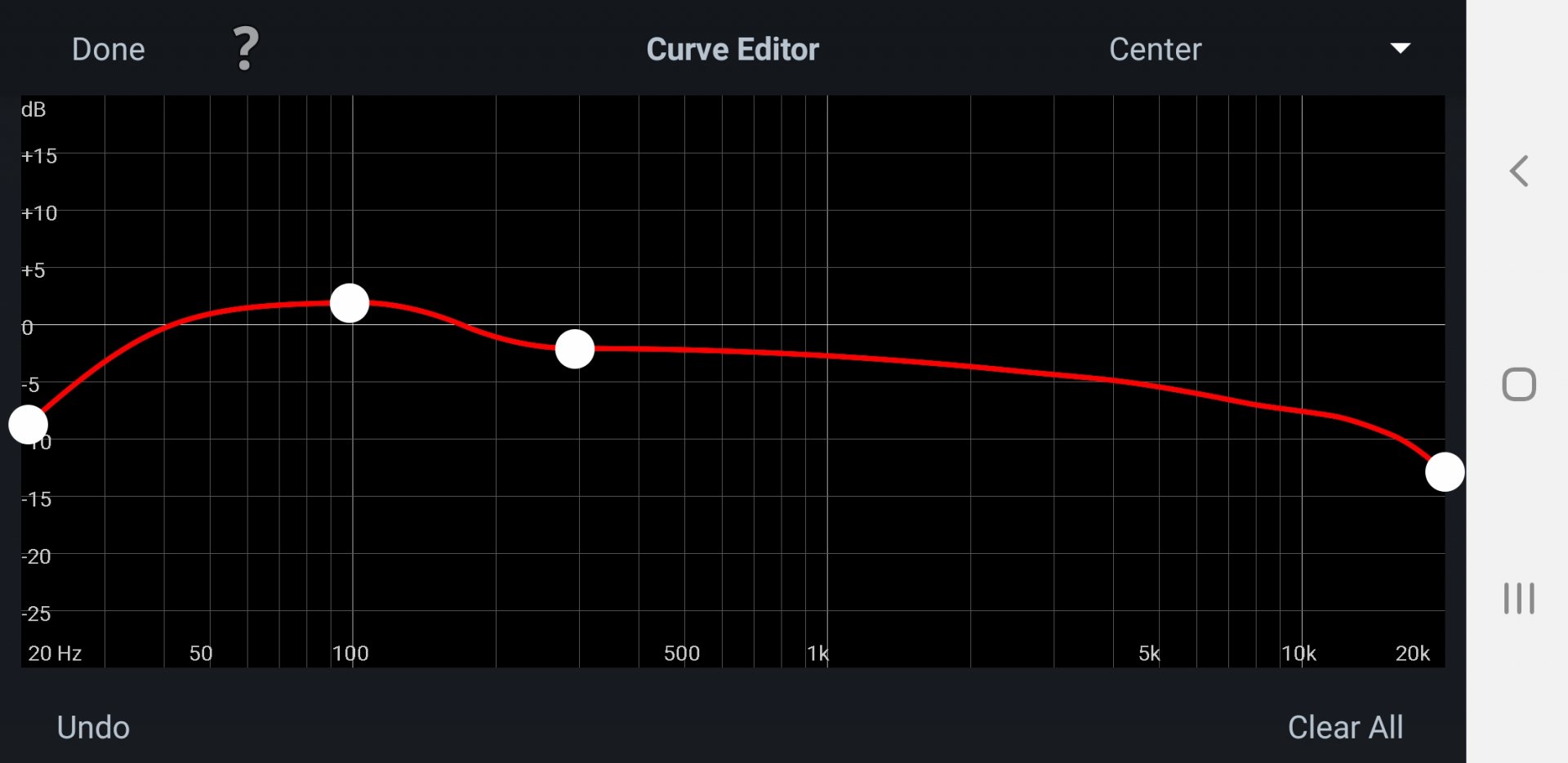

[DOUBLEPOST=1552046919][/DOUBLEPOST]Το θέμα είναι να καταλάβει αυτός που θα αγοράσει audyssey και το app ποια είναι η σωστή λειτουργία του. Το app δεν είναι φτιαγμένο για να δίνεις ή να αφαιρείς db σε συγκεκριμένες προβληματικές συχνότητες.
Του φτιάχνεις μια καμπύλη και αυτό προσπαθεί να φέρει την αρχική μέτρηση να πατήσει πάνω σε αυτήν. Δλδ ότι είναι πάνω από την καμπύλη που θα του δώσεις να τα κόψει και ότι είναι κάτω να τα ενισχύσει. Αυτά από το forum audyssey σε ερώτημά μου.

Και δουλεύω πλέον με αυτή τη καμπύλη
