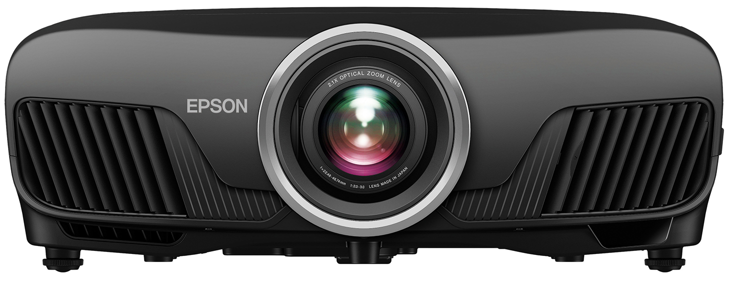

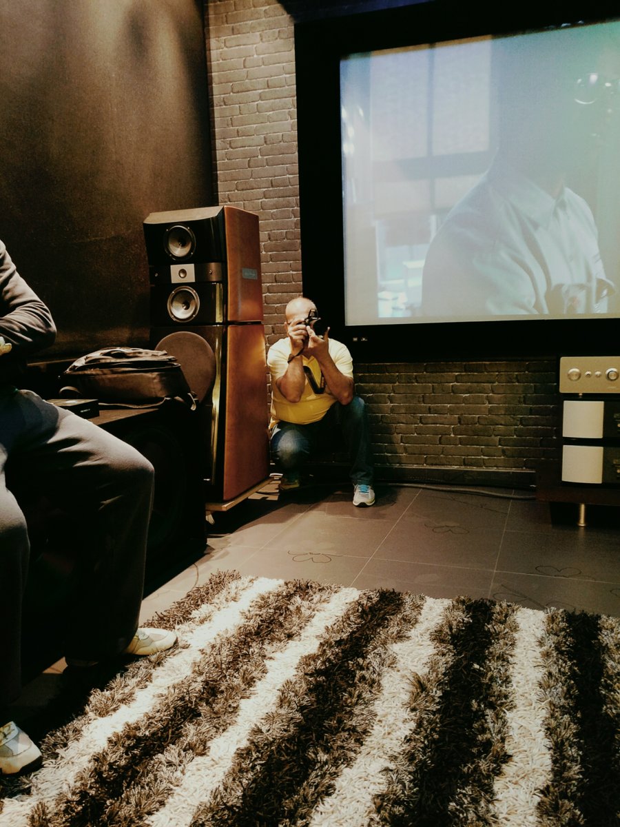

Σε συνεννόηση με τον Βαγγέλη Λάμπρου της Projecting and Sounding Art, είδαμε στον ειδικά διαμορφωμένο χώρο της PSI τον νέο προβολέα της Epson, τον EH-TW9300.
Λόγω περιορισμένου χώρου, η παρουσίαση του προβολέα έγινε σε μικρό αριθμό μελών του AVSite.

Αφου ειμουν και εγω εκει και αφου ετυχε παλιοτερα να εχω τον tw 9200 θα σας πω οτι παιζει πολυ καλυτερα απο τον προκατοχο του

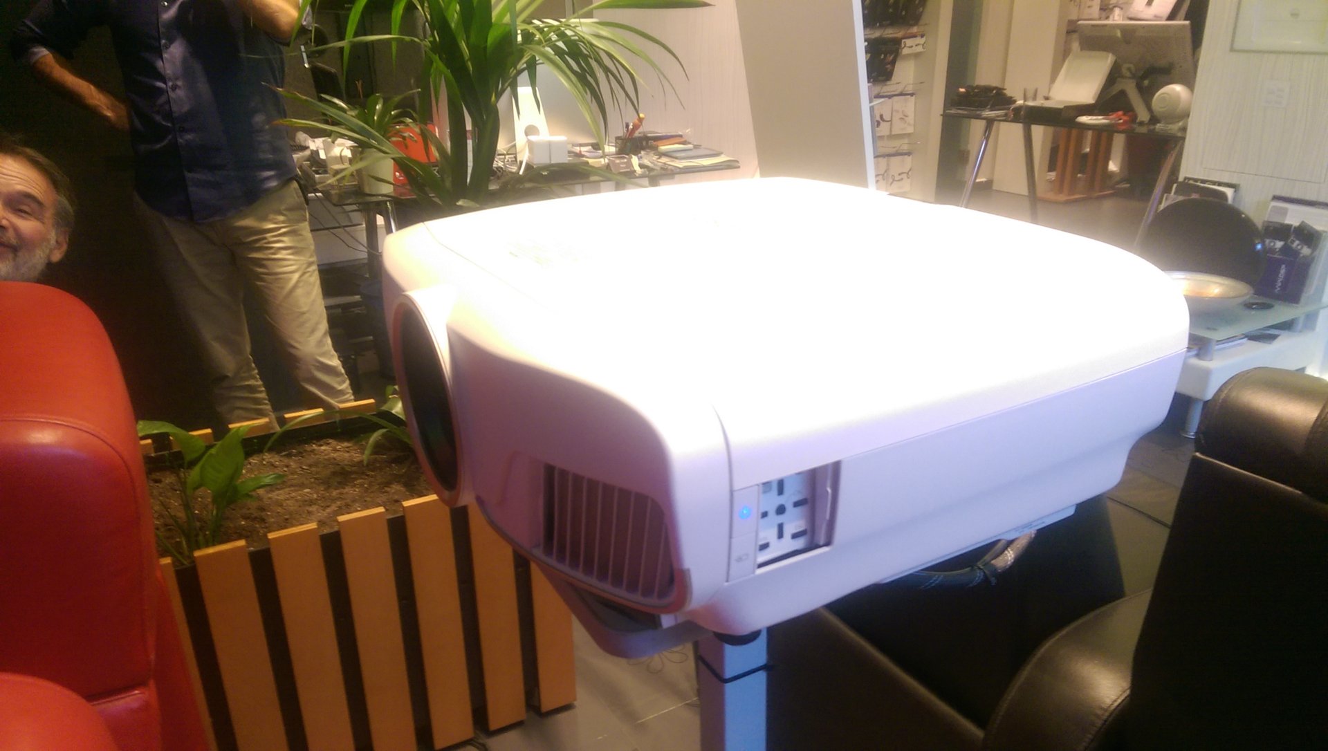

Κατ αρχην να πω οτι ο προβολεας εχει μεγαλωσει αρκετα σε διαστασεις ειναι πιο ψηλος και μεγαλυτερος σε μηκος .
Πλεον εχει ηλεκτρονικο lens shift και zoom που ειναι κατι που το ηθελα στον προκατοχο του θεωρουσα μειονεκτημα που δεν το ειχα
Αλλο ενα σημαντικο χαρακτηριστικο που τον διαφοροποιει απο τον ανταγωνισμο ειναι η δυνατοτητα να ρυθμισεις την ανομοιομορφια που συνηθως παρουσιαζει η lcd τεχνολογια αναμεσα σε 9 σημεια της οθονης .
Στην πραξη ο προβολεας εδειξε πολυ καλα σημαδια τοσο σε 1080 p υλικο οσο και σε 4Κ .
Στους Εpson μου αρεσει παντα ο τροπος που αποδιδουν χαμηλα χωρις να συμπιεζουν στις σκοτεινες σκηνες την πληροφορια και ο συγκεκριμενος προβολεας κατα την γνωμη μου ξεχωριζε σε αυτον τον τομεα .
Η φωτεινοτητα του και το gamma τουλαχιστον στα ματια τα δικα μου ηταν σωστα .
Οταν τελειωσε η παρουσιαση και βγηκαν εξω οι υπολοιποι βρηκα την ευκαιρια να πιασω το remote control στα χερια μου και να τσεκαρω τις ρυθμισεις που ειχε κανει ο καλιμπρατορας ....
Οπως ειδα οι ρυθμισεις τοσο του grayscale οσο και του χρωματος δεν ηταν πολυ τσιμπημενες πργαγμα που σημαινει οτι ο προβολεας out off the box δεν ειναι κουκουρουκου .
Βεβαια η σκουρα οθονη της παρουσιασης δεν σου δινει την δυνατοτητα να βγαλεις ασφαλη συμπερασματα για συγκρισεις εβγαζε και λιγο κοκο στην οθονη ......

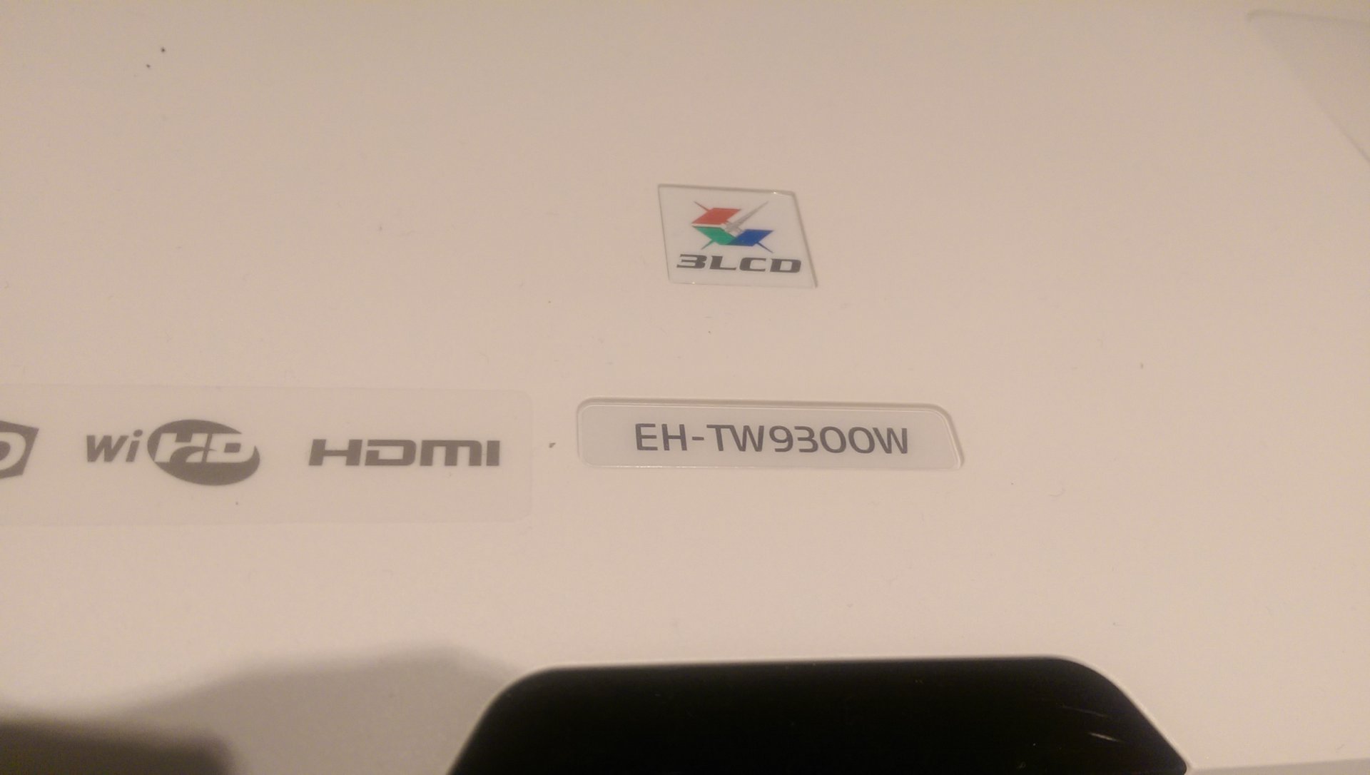

Έχει ανέβει βέβαια ένα σκαλί στην κοστολόγησή του (περίπου 3600€) η wireless έκδοση που δοκιμάσαμε, περίπου 1000€ ψηλότερα από τον αντίστοιχο 9200. Κανονικά θα έπεφτε πάνω σε κάποιον χαμηλής κατηγορίας JVC, μόνο που η JVC αποφάσισε να αφήσει ορφανή την κατηγορία τιμής, πράγμα που η Epson κάλυψε με τον ΕΗ-ΤW9300.
