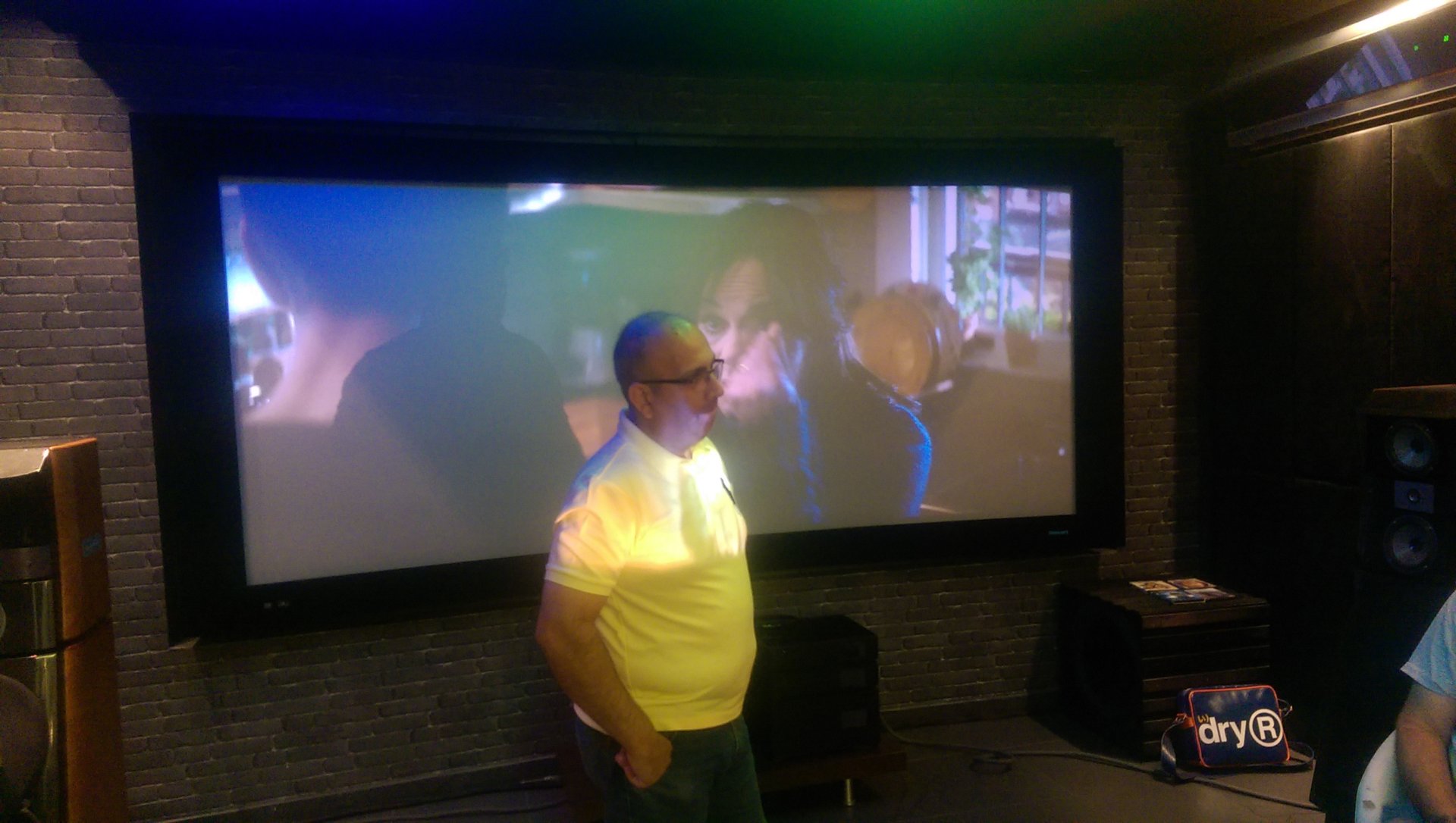

Θα ήταν άδικο να μην αναφέρω τον Μανώλη Καστρουνή. Όχι μόνο ρύθμισε άριστα τον 9300, όχι μόνο μας εξήγησε αναλυτικά τη λειτουργία και τις διαφορές του προβολέα από τον προκάτοχό του, αλλά και χάρη σ' αυτόν λύθηκε η ασυμβατότητα του προβολέα με το 4Κ player της Samsung που εξασφάλισε για την παρουσίαση ο Βαγγέλης.

Ξεκινώντας, ανακαλύψαμε ότι το 4k χρειάζεται πολύ φως για να αξιοποιηθεί το HDR αν και πρακτικά από τι είδαμε στη παρουσίαση και μας ανέλυσαν Κάτικας και Καστρουνής θα περάσουμε μαρτύρια με δαύτο, ώστε κάποια στιγμή να δούμε μόνιμα καλιμπραρισμένη εικόνα. Μέχρι τότε ο Μανώλης μάλλον θα εκτελεί καθημερινές "παραστάσεις" στα Home theater μας… lol
Για να πάρουν μια γεύση όσοι δεν ήταν παρόντες από την άπλετη ισχύ φωτός του 9300, εχθές προβάλαμε σε οθόνη πλάτους 338cm, δηλαδή πάνω από 150 διαγώνιες ίντσες στο κλασσικό φορμάτ 16:9. Πιστεύω οτι σε κανένα μας δεν έλλειψε το φως και παράλληλα το μαύρο κρατήθηκε σε εξαιρετικά επίπεδα, κάτι που φανερώνει την ιδιαίτερη δουλειά της Epson στη διαχείριση του φωτός σε ένα τόσο ισχυρό και φωτεινό προβολέα.
Για να μην επεκταθώ πολύ, πιστεύω οτι καταλαβαίνουμε όλοι τη χρησιμότητα των νέων features της σειράς 7 και 9 της Epson: 4k eshift, HDCP2.2 και HDR, εφόσον αναμένουμε να συνδέσουμε κάποιο UHD player που και επισήμως πλέον είναι εδώ. Με το samsung της δοκιμής μας αν και στην αρχή δεν μας ενεργοποίησε το HDR με τα αντίστοιχα δισκάκια που είχαν τη σχετική ένδειξη, με ένα firmware upgrade "επικοινώνησε" με το βιντεοπροβολέα και ενεργοποιήθηκε.
Μετά βέβαια άρχισαν τα προβλήματα για τον Μανώλη. Έφριξε ο άνθρωπος για να προλάβει να ρυθμίσει lol
Τα νέα ηλεκτρικά στους φακούς, που είναι εξαιρετικά χρήσιμα στη Projecting & Sounding ART γιατί προβάλουμε από Cinemascope σε 16:9 σε άμεσο χρόνο, λύνουν πάρα πολλά θέματα που στη προηγούμενη γενιά 7 και 9 απαιτούταν πρόσβαση στα δακτυλίδια του φακού, πιθανότατα με δυσκολία. Αξίζει πάντως οι "μερακλήδες" της εικόνας να δοκιμάσουν τη λύση του Γιώργου με 2 οθόνες ή και τη Curved CinemaScope για να διαπιστώσουν τη τεράστια διαφορά που κάνει η σωστή αναλογία στη σωστή απόσταση θέασης. Στη πρώτη περίπτωση χρήσης 2 οθονών υπάρχουν και μοντέλα με 2 οθόνες στο ιδιο κέλυφος (16:9 και CinemaScope ή μιας οθόνης Cinemascope με πλευρικό masking, εκτός της γνωστής Stewart) και το προτείνω γιατί πιστεύω ακράδαντα οτι η απόλαυση παρακολούθησης κινηματογραφικής ταινίας εκτοξεύεται στο σωστό format με masking.
Στα μοναδικά Features του 9300 εκτός της διόρθωσης σύγκλισης βρήκα και τη νέα διόρθωση της χρωματικότητας του πάνελ, που πρακτικά λύνει το μεγάλο πρόβλημα που παλαιότερα υπέφεραν οι LCD βιντεοπροβολείς. Μας παρουσίασε ο Μανώλης και πραγματικά λειτουργούσε άμεσα στη συγκεκριμένη περιοχή που κάναμε Test διορθώνοντας το υποτιθέμενο πρόβλημα

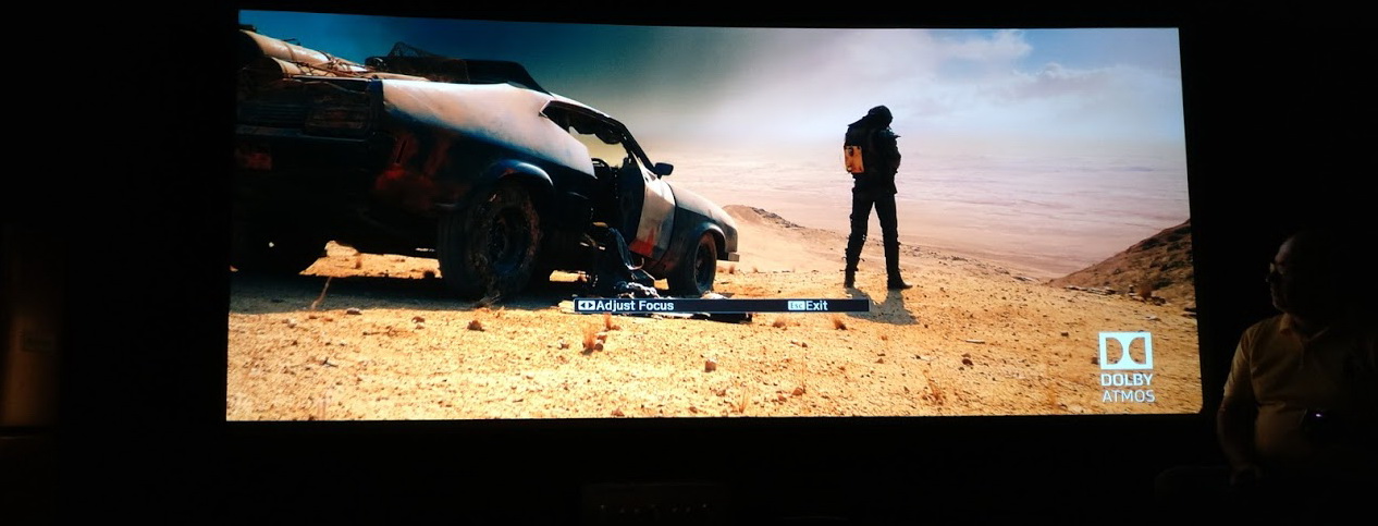

Mεγαλος ο προβληματισμος μου χτες για το 4Κ ομως οχι και για τον προβολεα της Epson ΤW9300 o οποιος ηταν και η ευχαριστη εκλπηξη της βραδιας!! Ενα μεγαλο ευχαριστω για την προσκληση της PSA και τον κυριο Λαμπρου γι αυτα που ειδαμε και μαθαμε χτες,στον κυριο Καστρουνη για τη ρυθμιση και επεξηγηση του προβολεα και στην Epson για τη παραχωρηση του προβολεα. Βεβαιως ειχαμε και τον Dr. Loggeo κοντας μας ο οποιος πλεον ειναι ενα βημα πριν βαλει χερι στους παντες οσον αφορα προβολεις,ταινιες,ληψεις,καμερες,καλωδια,firmware,hdr,nits και αλλα πολλα τα οποια δε τα θυμαμαι !! ;) Γιωργο ευχαριστουμε και σενα για ολες τις χρησιμες πληροφοριες που μοιραστηκες μαζι μας σ'αυτο το θολο τοπιο.
Μπαινοντας μεσα στην αιθουσα αντικριζει κανεις το θηριο της Epson τ'οποιο ειναι λευκου χρωματος και αμεσα καταλαβαινει καποιος οτι προκειται για την ασυρματη εκδοση της. Η ενσυρματη βγαινει μονο σε μαυρο χρωμα και η ασυρματη μονο σε λευκο. Καναμε δοκιμες στην αρχη με καλωδιο και μετα χωρις. Ωραιο σχεδιαστικα και σε προδιαθετει οτι προκειται για ενα σοβαρο μηχανημα με τα ολα του.
4Κ,ασυρματο!!!, φως πολυ, αντιθεση, μαυρα, κινηση και χαμηλα επιπεδα θορυβου λειτουργιας καθως καθομουν διπλα του οποτε ειχα τη δυνατοτητα να τ'ακουσω.
Ξεκινωντας με καποια demos
και συνεχιζοντας με Μad Max και τον κυριο Καστρουνη να μας εξηγει τα διαφορα τεχνικα του προβολεα
Τransformers
H εκπληξη του ασυρματου και ενα χαμογελο στα χειλη καποιων.......(ολων δηλαδη)
