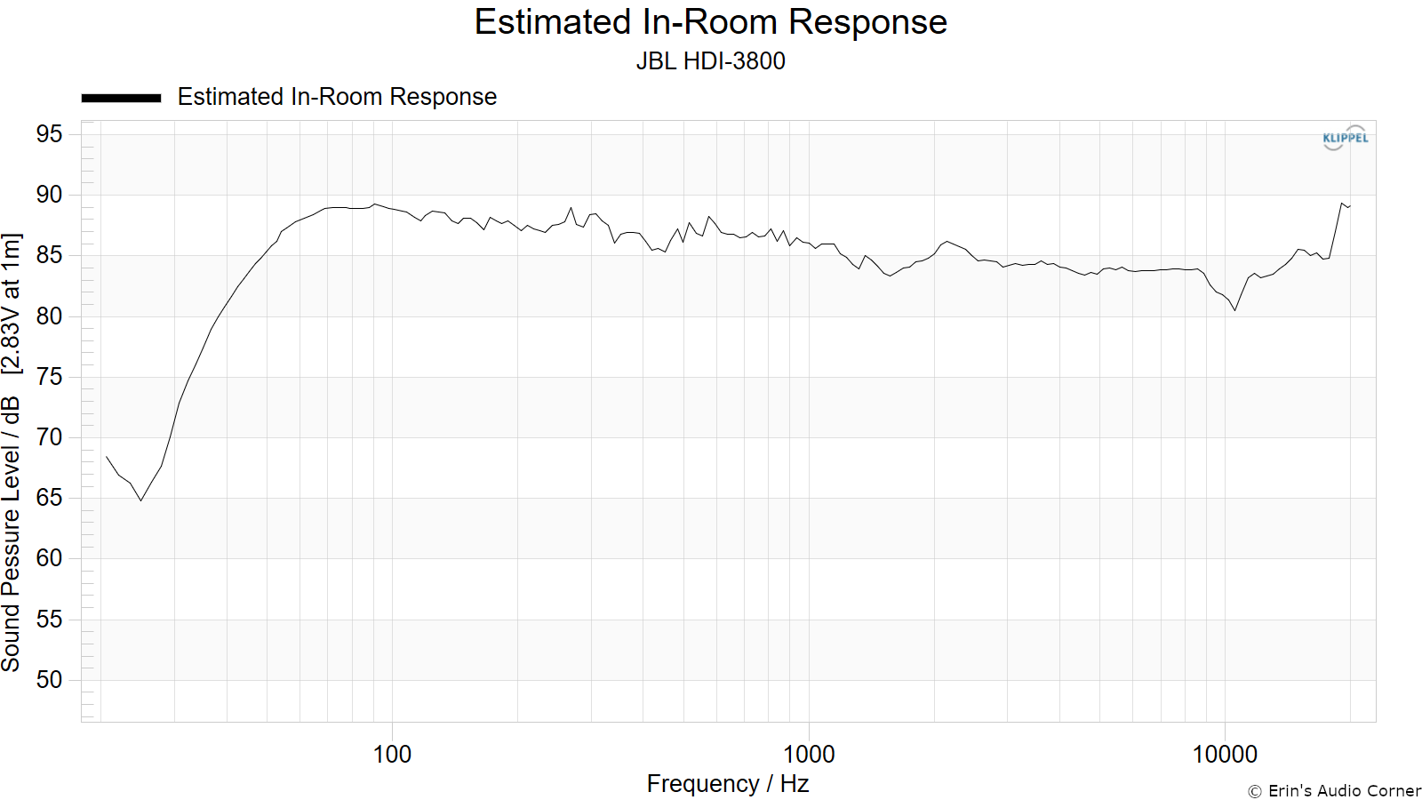

Δεν βλέπω HARMAN CURVE .
5 ντεσιμπέλ κλίση τη βλέπω, μεταξύ 90 Hz - 5kHz.
Aν συμπληρώσεις το κάτω άκρο (σαμπ) και στρώσεις λίγο το άνω των 5κ φάσμα, μια χαρά είναι ως έχει.
Η προβλεπόμενη πτώση είναι 0.9 ανα:
80-160
160-320
320-640
640-1280
1280-2,5κ
2,5-5κ
~5,5 ως εδώ. (6*0.9=5,4)
Η συνολική προβλεπόμενη κλίση είναι ακόμα 1,8 ντεσιμπέλ στο φάσμα των σαμπ (20-80) και ακόμα 1,8 ντεσιμπέλ πάνω από 5κ.
Συνολικά 9 ντεσιμπέλ.
Αυτό είναι ο χάρακας του φλατ.
Πιο φλατ, δεν έχει.
Το ανωτέρω ηχείο, ακολουθεί πιστά τις επιταγές της ψυχοακουστικης, και χρειάζεται μια ελάχιστη χρήση eq για απολύτως by the book αποτέλεσμα.
