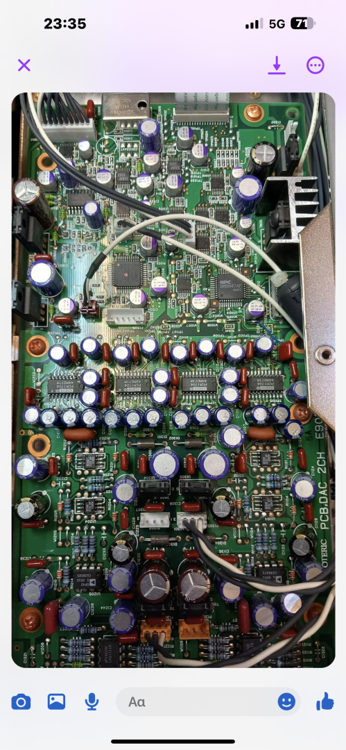

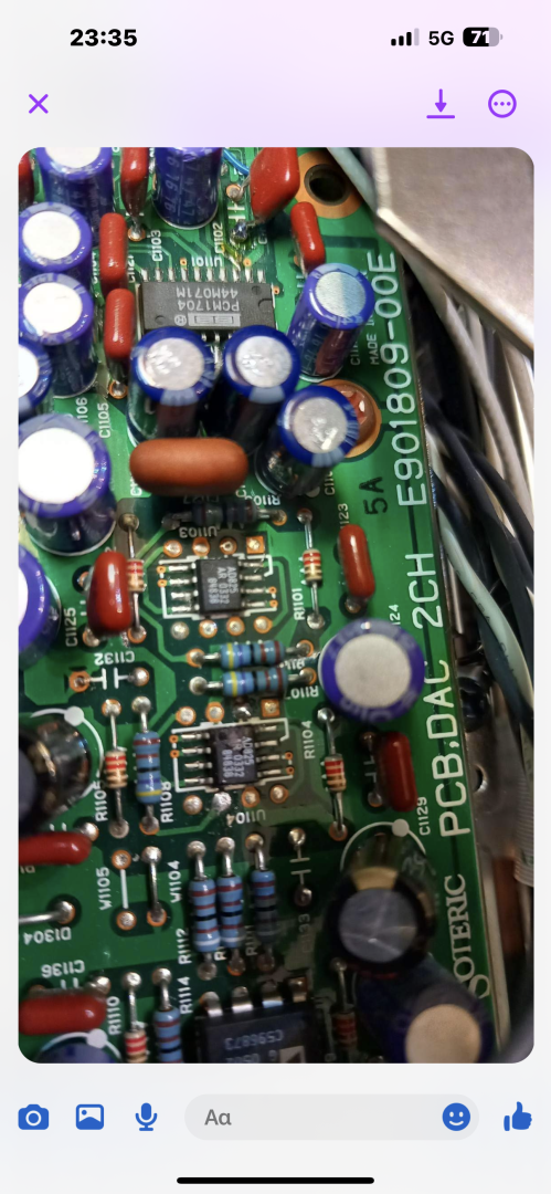

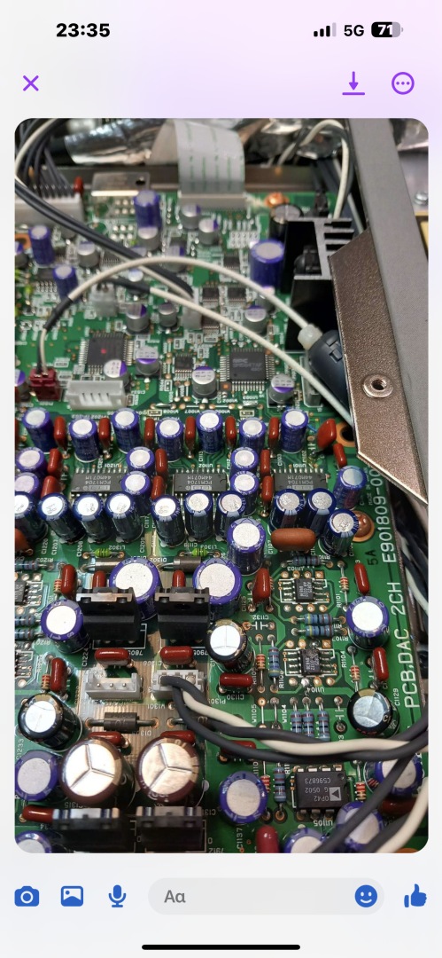

Δεν είναι θέμα προγραμματισμού στα τσιπάκια..... είναι κατεστραμμένα τα 2 τσιπάκια του αριστερού καναλιού που αποδικοποιούν το σήμα του SACD.
Δεν υπάρχουν σαν ανταλλακτικό, ούτε αυτά ούτε η πλακέτα.
Υπάρχουν όμως τα τσιπάκια στο εμπόριο τα οποία είναι προγραμματιζόμένα με ειδικό λογισμικό πρόγραμμα της ESOTERIC το οποίο η ESOTERIC το έχει απωλέσει, δεν το έχει.
Ο Τροβάς ο Κωστής αδυνατεί να το επισκευάσει. Το κράτησε πάνω από 2 μήνες.
Το πάλεψε αλλά τίποτα.
Δεν είναι θέμα προγραμματισμού στα τσιπάκια..... είναι κατεστραμμένα τα 2 τσιπάκια του αριστερού καναλιού που αποδικωποιούν το σήμα του SACD.

Γιάννη τα τσιπάκια είναι επάνω στην ξεχωριστή πλακέτα της αποδικωποίησης του SACD και είναι off.
Συνήθως αλλάζουν πλακέτα ολόκληρη, εάν δεν υπάρχει πλακέτα, που δεν υπάρχει, ψάχνεις να βρεις το πρόβλημα.
Το ίδιο πρόβλημα λοιπόν εντοπίστηκε στα δύο αυτά τσιπάκια του αριστερού καναλιού που βρίσκονται καρφωμένα επάνω στην πλακέτα του SACD από τους εξής :
1. ΚΩΣΤΑ ΤΡΟΒΑ
2. TRIPLEX SERVIS GERMANY
3. TIMOR SERVIS HOLLAND
Ο Έλληνας "φίλος" αντιπρόσωπος δεν καταδέχτηκε καν να κάνει μια ποσοτική παραλαβή στο μηχάνημα, που αντιπροσωπεύει, κ να το στείλει στην TRIPLEX SERVIS GERMANY που αυτός μου πρότεινε.
Το κόστος μεταφοράς για ιδιώτη είναι 470€ με τις γνωστές μεταφορικές ενώ για επαγγελματία είναι 120€.
Ευτυχώς που με εξυπηρέτησε ένας καλός φίλος επαγγελματίας εισαγωγέας που αντιπροσωπεύει κάποιους από τους μεγαλύτερους κατασκευαστές του παγκόσμιου HI END συσκευών και μάλιστα δεν ήθελε να του πληρώσω κ τα 120€ !!!!!
Δεν έχουν firmware να μας δώσουν, δεν έχουν τπτ !!!!!!!!!!
Τα 2 κ 3 σέρβις είναι συνεργαζόμενα με την ESOTERIC και κράτησαν το μηχάνημα 5 μήνες ο TRIPLEX και 2 μήνες ο TIMOR.
Στο παιχνίδι της επικοινωνίας έβαλα τους καλούς κ παλιούς μου φίλους Νίκο Μενδρινό, ο τότε στέλεχος του αντιπροσώπου της ESOTERIC και τον Νίκο Κορακάκη , SIGNAL PROJECT, οι οποίοι εξάντλησαν το θέμα της επικοινωνίας με τους υπεύθυνους της ESOTERIC EUROPE.
Από ESOTERIC JAPAN καμία επαφή .....
Εφόσων δεν υπάρχει ανταλλακτική πλακέτα η firmware για τα προβληματικά τσιπάκια το μηχάνημα είναι off.
Ο δε υπεύθυνος ESOTERIC EUROPE με σνόμπαρε ......και μου είπε σε μνμ ότι εφόσων δεν αποδέχομαι την αγορά Καινούργιου με -40% τότε δεν έχει κάτι άλλο να μου πει κ δεν θα επανέλθει !!!!
Αίσχος !!!!!!!
Θα μπορούσε να μου προτείνει .....αφήστε το μηχάνημα σας στον Έλληνα αντιπρόσωπο κ θα σας παραδώσουμε ένα νέο μηχάνημα σε τιμή χοντρικής η σε τιμή κόστους.
Παίζει μόνο απλά CD!!!

Δεν είναι θέμα μηχανισμού η δέσμης laser είναι τα 2 τσιπάκια του αριστερού καναλιού που είναι καρφωμένα στην πλακέτα της αποδικωποίησης του SACD.
Ψάχνω να βρω πλακέτα η έστω ένα Ευρωπαϊκό μεταχειρισμένο X-03 αλλά δεν υπάρχει πουθενά.
Όταν λες ότι βουίζει, τι ακριβώς εννοείς; Δεν ακούς καθόλου ήχο ή ακούς μαζί με βουητό;
Βγάζει παραμόρφωση το αριστερό κανάλι κατά την αναπαραγωγή των SACD.
Είναι εμφανής στον παλμογράφο και στις μετρήσεις.

Εδώ είναι η φωτό από την πλακέτα κ οι ενδείξεις του παλμογράφου.
Αν το κανάλι βγάζει ήχο, τότε το ταιπάκι δεν είναι καμένο. Φαντάζομαι έχουν μετρηθεί τροφοδοσίες, γειώσεις, ψυχρές κολλήσεις (όχι μόνο στο τσιπ αλλά και στα γύρω εξαρτήματα) κλπ.
Θα έψαχνα να βρω το data sheet του κατασκευαστή του τσιπ και θα τσέκαρα όλες τις εισόδους και εξόδους αν βγάζουν σωστές στάθμες, χωρίς να παίζει μουσική.
Ένα άλλο πιο δύσκολο βήμα θα ήταν να γίνει αντιμετάθεση των τσιπ του ενός καναλιού με του άλλου και βγουν κάποια επιπλέον συμπεράσματα.
