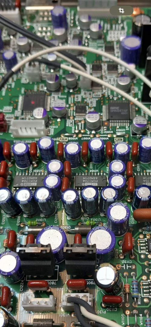

Δεν είναι θέμα μηχανισμού η δέσμης laser είναι τα 2 τσιπάκια του αριστερού καναλιού που είναι καρφωμένα στην πλακέτα της αποδικωποίησης του SACD.
Ψάχνω να βρω πλακέτα η έστω ένα Ευρωπαϊκό μεταχειρισμένο X-03 αλλά δεν υπάρχει πουθενά.
Βγάζει παραμόρφωση το αριστερό κανάλι κατά την αναπαραγωγή των SACD.
Είναι εμφανής στον παλμογράφο και στις μετρήσεις.
Δυστυχώς κοροϊδεύουν τον κόσμο.

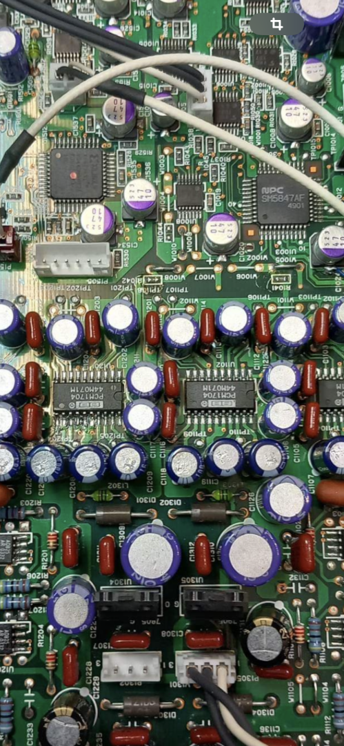

Εδώ είναι οι φωτό από την πλακέτα κ οι ενδείξεις του παλμογράφου.
Αν το κανάλι βγάζει ήχο, τότε το ταιπάκι δεν είναι καμένο. Φαντάζομαι έχουν μετρηθεί τροφοδοσίες, γειώσεις, ψυχρές κολλήσεις (όχι μόνο στο τσιπ αλλά και στα γύρω εξαρτήματα) κλπ.
Θα έψαχνα να βρω το data sheet του κατασκευαστή του τσιπ και θα τσέκαρα όλες τις εισόδους και εξόδους αν βγάζουν σωστές στάθμες, χωρίς να παίζει μουσική.
Ένα άλλο πιο δύσκολο βήμα θα ήταν να γίνει αντιμετάθεση των τσιπ του ενός καναλιού με του άλλου και βγουν κάποια επιπλέον συμπεράσματα.
Έχουν γίνει όλα αυτά.
Τα 2 τσιπάκια του αρ. καναλιού του SACD έχουν θέμα.
Υπάρχει τρόπος να διαβάστει το firmware από το άλλο κανάλι και να γραφτεί στο χαλασμένο;
Δεν γίνεται είναι left right ch.

Αν δεν σου κάνει κόπο, βγάλε μια πιο κοντινή φωτογραφία του ταιπ να φαίνονται τα γράμματα καθαρά
Τα τσιπάκια τα έχω βρει.
Ο προγραμματισμός τους είναι αδύνατον να πραγματοποιηθεί γιατί δεν υπάρχει τίποτα στην ESOTERIC ....
Δεν έχω την δυνατότητα για μεγαλύτερες φωτό.
Αυτές τις τράβηξε ο Κώστας Τροβάς κατά την ανίχνευση της βλάβης.

Στο AD825 αναφέρεστε ή στο 1704;
Όλοι οι τεχνικοί εάν θυμάμαι έκαναν λόγο για τα AD825 αλλά όλοι κατέληγαν ότι ήθελαν προγραμματισμό κ αδυνατούσαν να προχωρήσουν για αυτό τον λόγο.

Τα 825 είναι πολύ απλές, πάμφθηνες μονάδες που κάνουν ένα και μόνο πράγμα. Ενισχύουν το σήμα είσόδου. Δεν προγραμματίζονται και δεν έχουν κανενός είδους firmware.

Εμενα μου φαινεται περιεργο που δεν μπορουν να προσαρμοσουν πλακετα απο νεοτερο μοντελο σε αυτο...
1.251
204
Δε νομίζω να προγραμματίζονται τα 825. Εγώ από την άλλη βλέπω κάποια "ύποπτα" smd πυκνωτάκια στην πλακέτα.
Έχουν ταυτιστεί οι τεχνικές απόψεις όλων των τεχνικών ,(ΕΛΛΗΝΩΝ, ΓΕΡΜΑΝΩΝ και ΟΛΛΑΝΔΩΝ), καθώς κ της επίσημης ESOTERIC.
Τα προβληματικά τσιπάκια θέλουν προγραμματισμό.
Τότε είναι τα άλλα τα τσιπάκια που προγραμματίζονται.
Τα ad825 σου ειπαν οτι θελουν προγραμματισμο; 🙄 Μηπως θυμασαι λαθος;
Ταυτιζονταν οι διαγνωσεις των τεχνικων;
Μπορεί να θυμάμαι λάθος κ να είναι τα άλλα τα τσιπάκια. Αλλά σε αυτό που κατέληξαν όλοι οι τεχνικοί κ η ESOTERIC είναι ότι τα προβληματικά τσιπάκια θέλουν αντικατάσταση κ προγραμματισμό ο οποίος δεν είναι εφικτούς από κανέναν λόγω του ότι η ESOTERIC δεν έχει κανένα αρχείο για προγράμματα.

Βρε Αντώνη, επειδή ο "κάτω" 825 φαίνεται να έχει ψηθεί, μήπως μπορεί ο τεχνικός να κάνει έναν κόπο να βρει το αίτιο, να κάνει την ανάλογη επισκευή και να τον αλλάξει; Μια ύστατη προσπάθεια τέλος πάντων. Εκτός αν συμβαίνουν και πράγματα που δεν φαίνονται στις φωτογραφίες, οπότε...

Αν είναι αυτά , γιατί δεν βλέπω άλλα που να είναι σε ζεύγη , δεν βλέπω να είναι προγραμματιζόμενα.
Αλλά ο Τροβάς σίγουρα ξέρει καλύτερα.

ΒΒ 1704-Κ έχω εγώ. Δεν παίζουν αυτά της ΒΒ sacd που είπε ο φίλος παραπάνω. Ούτε προγραμματίζονται μου φαίνεται σε νορμάλ συνθήκες απο κατασκευαστές. Μάλλον τα έχει για το cd ... πολυ καλό έστω και το απλό 1704.
Για να κανει μετρησεις με παλμογραφο κολλησε ακιδες στα test points. Κατα λαθος το κολλητηρι εκαψε το πλαστικο περιβλημα. Δεν ειναι προβλημα
