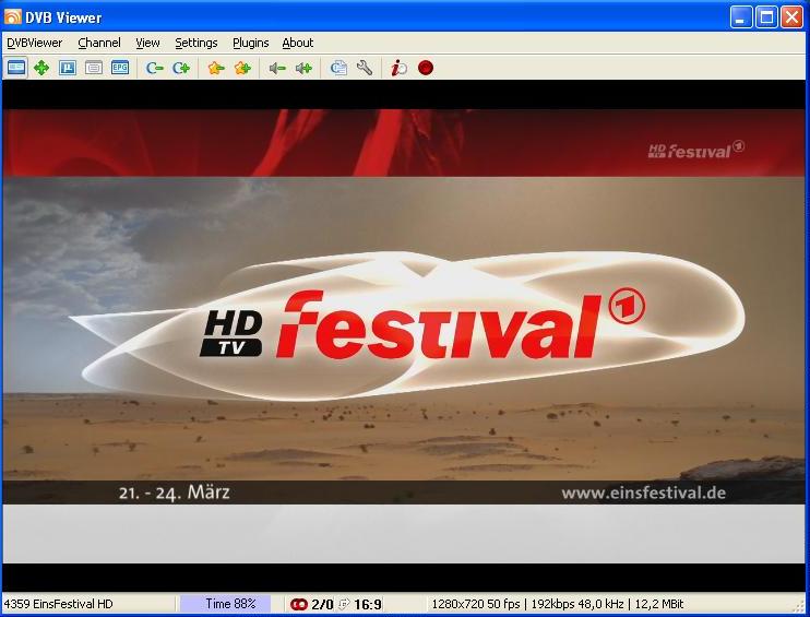

ψάξετε λίγο στον astra1 12422 Η 27500. ελεύθερο.
osi thelete mexri na perimenete to elliniko HD kanali valte aftin tin sixnotita kai apolafste ena HD KANALI elefthero , molis arxise me diafimistiko spotakia !!
kali theasi !!
