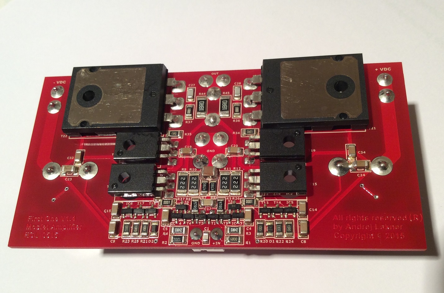

Έβγαλε νέα version:
και μάλιστα σε 3 μεγέθη:
First One S - dual NP output mosfet, 120 Wrms/4 Ohm, +/-30-45 Volt
First One M - 1 pair double die output mosfets, 230 Wrms/4 Ohm, +/-40-65 Volt
First One L - 2 pairs double die output mosfets, 450 Wrms/4 Ohm, +/-50-85 Volt

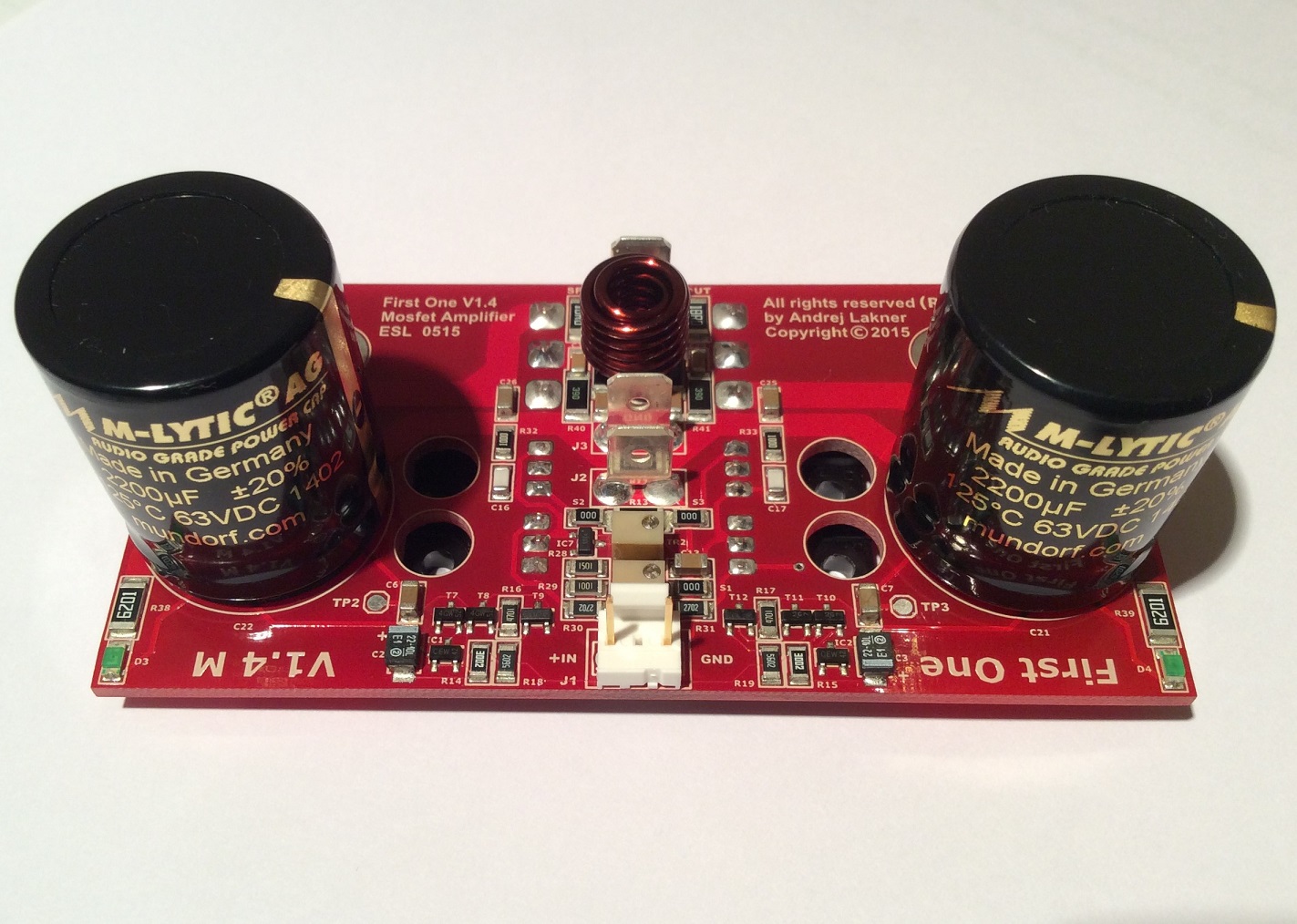

Μόλις τελειώσουν αυτά τα γ@#$% capital controls, λέω να κτυπησω αυτά τα νέα μοντουλακια.
Το ερώτημα είναι ποια ακριβώς, γιατι με δεδομένο οτι εχω τροφοδοτικά στα 63 volt, υπάρχουν οι εξής επιλογές:
1) Ενα First One Medium στο κανάλι
2) Ενα First One Large στο κανάλι
3) Δυο First One Large στο κανάλι γεφυρωμένα ( μιλάμε για τρελά γκάζια !!! )
Ποια απο τις παραπάνω επιλογές είναι προτιμότερη πρωτίστως για ποιότητα ήχου ?
Τι λέτε οι ειδικοί ?
Κάθε εμπεριστατωμένη άποψη ευπρόσδεκτη !!

Τι ηχεία θα οδηγήσεις , με τόση ισχύ? αν δεν κάνω λάθος είδα 2χ450rms/4ohms. Δλδ 2χ200 περίπου , σωστά?

Δεν μου πέφτει λίγο μικρός ?

Εκτός της κατανάλωσης και της συναφούς θερμότητας που βγάζει, λόγω τάξης λειτουργίας, είναι άριστα υλοποιημένο ενισχυτικό, εξ'ου και του κάθονται γάντι τα διακοπτικά τροφοδοτικά, τα οποία και συνίστανται.

θεοδοση με τα τροφοδοτικα σου μπορεις να πας στα medium οχι στα large.θα παιξουν δηλ και τα large αλλα θα παρης την ιδια ισχυ 250/4.
αν θελεις παραπανω βαλε 4 medium γεφυρωμενα.

Μπορώ να αλλάξω τη τάση στα τροφοδοτικά που εχω απο 63 σε 85 volt ?
