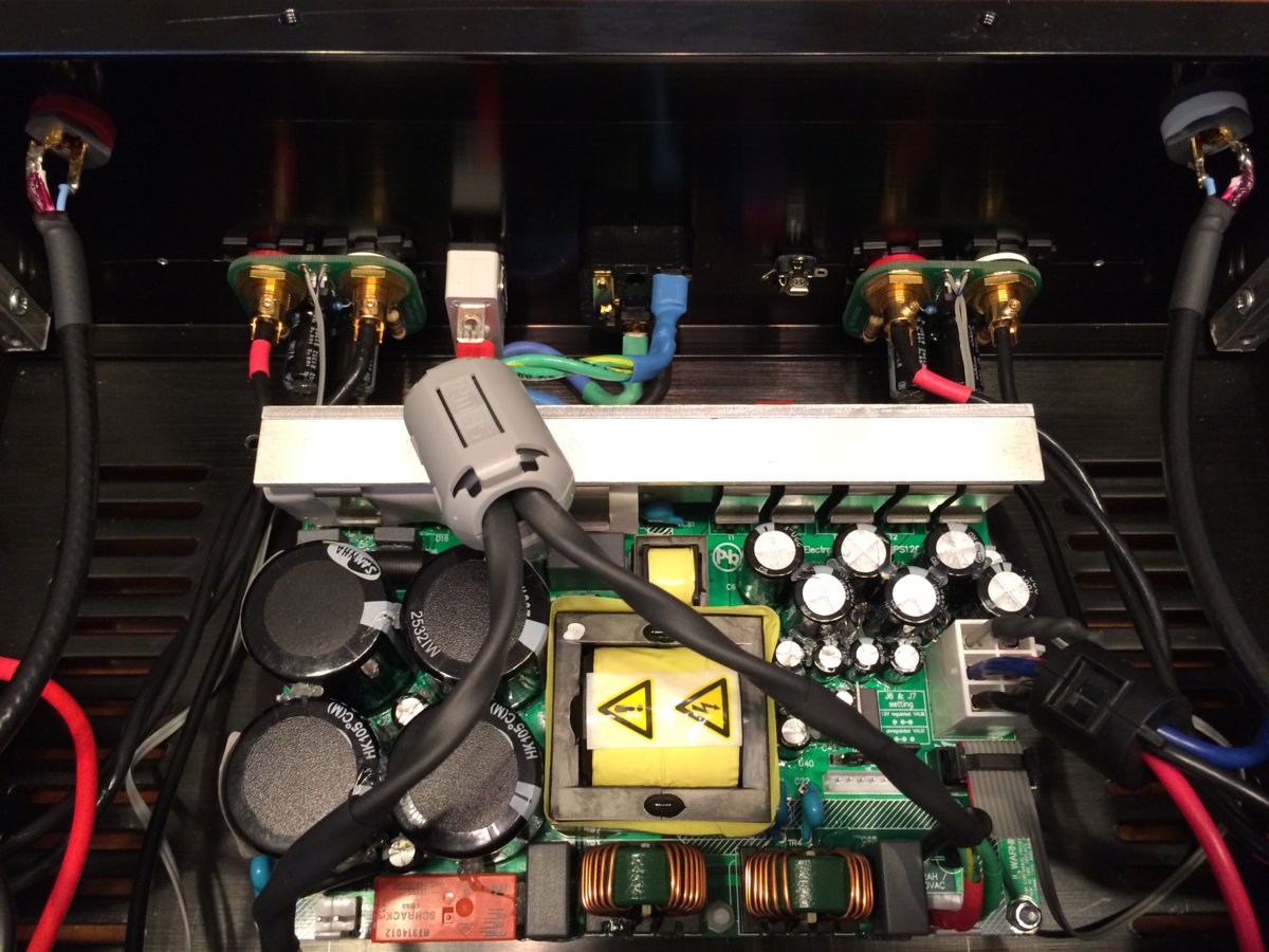

Μαζί με τη τοποθετηση των dc sense, έκανα και μερικές αναβαθμισούλες:
Φυσικά άλλαξα, εσωτερικά, και το καλώδιο ρεύματος με Kimber PK14.
Αυτός ο Bruno δίνει για ένα τροφοδοτικό των 1200 watt, καλώδιο από πορτατίφ.
Νομίζω ότι οι αλλαγές αυτές του έδωσαν λίγο περισσότερη διαφάνεια.

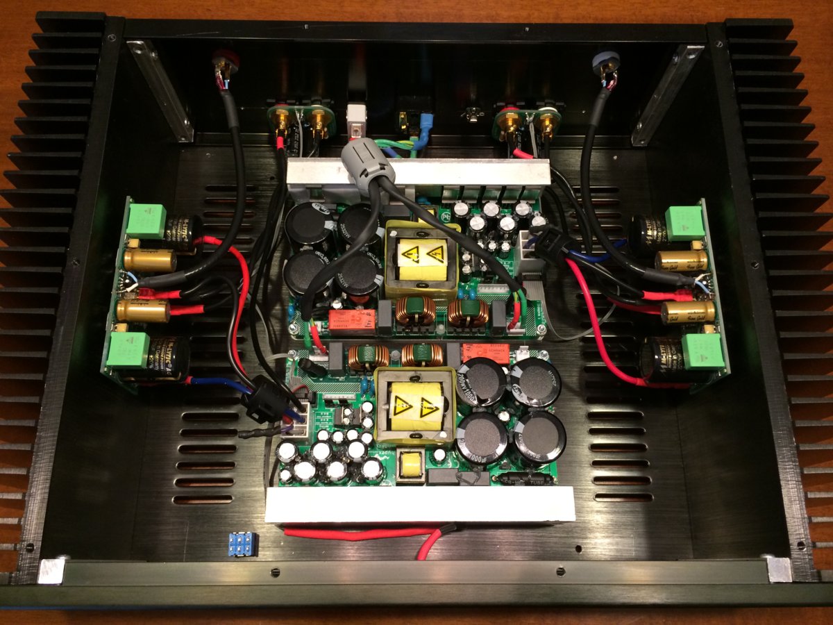

Update:

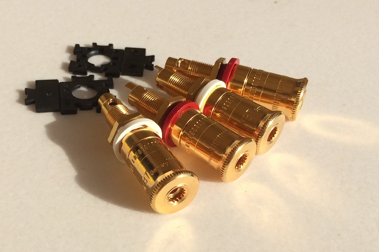

Ο F1 έχει πάρει, πλέον, την τελική του μορφή ( λέμε τώρα ..), με την προστασία του, τα kimber του, τα wbt του κτλ. και έχει στρώσει αρκετά.
Δοκίμασα τη προστασία, συνδέοντας μια μπαταρία 3 volt στην είσοδο του και πράγματι το τροφοδοτικό έκλεισε αμέσως.
Λόγο έλλειψης προ τον παίζω προς το παρόν κατευθείαν από το CD μου.
Έχει πολύ ευχάριστο και γεμάτο ήχο, με ρεαλιστικά σώματα, με αρκετή διαφάνεια, πολύ καλό βάθος σκηνής και τα ηχεία εξαφανίζονται τελείως από τον χώρο. Καθόλου εύκολα πράγματα, δηλαδή, με τα ηχεία που έχω !!!
Επίσης είναι και πολύ ήσυχος: Σε κατάσταση ηρεμίας, κολλας το αυτί στο tweeter και δεν ακούγεται τίποτα.
Επόμενο βήμα, η κατασκευή ενός αντίστοιχης ποιότητας προ, γιατί κακά τα ψέματα, ένας προ δίνει όλη τη μαγεία.

Ας κάνουμε όμως μια σούμα να δούμε τι ζημιά μας έκανε ο F1.
Λοιπόν :
F1 modules : 200 e
SMPS modules : 420 e !!!!
Κουτί : 200 e
WBT, κλπ : 180 e
Σύνολο : 1000 e
Δεν το λες και φθηνό.
Και βέβαια πάλι μας τα πήρε χοντρά ο Bruno. :(
