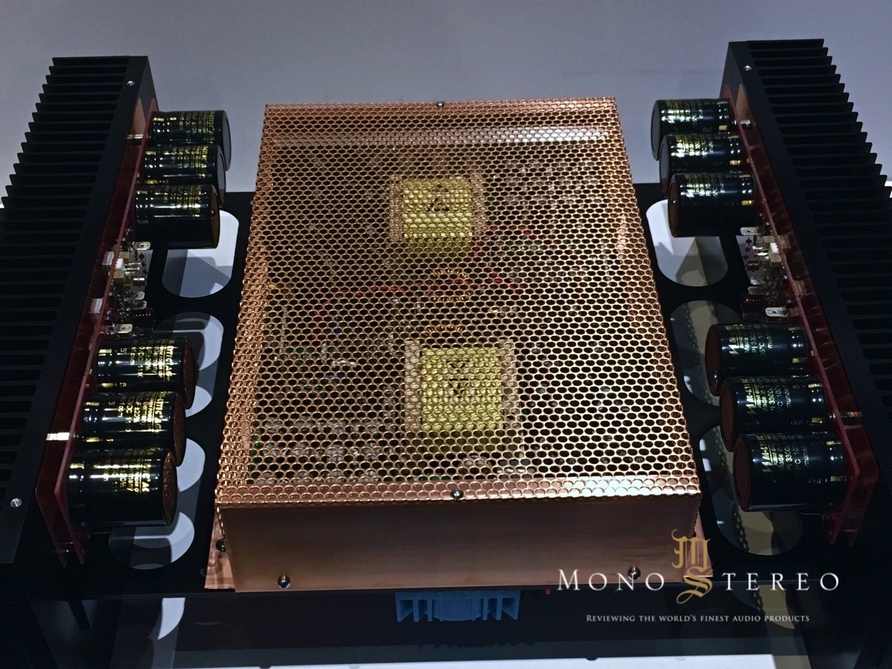

Το τροφοδοτικό της Hypex χρειάζεται θωράκιση λόγω ακτινoβολίας; και αν ναι με τι υλικό πρέπει να θωρακισθεί?
873
753
Εγω το ειχα αθωρακιστο και δεν ειχα προβλημα.
Αλλα εδω βλεπω οτι τα θωρακιζουν με χαλκινο πλεγμα:
873
753
Λαβε υπόψη σου ότι ο μετασχηματιστής του ζεσταίνεται αρκετά.
30.283
30.099
Και ο χαλκός κάνει θωράκιση, αλλά σαν της μαύρης λαμαρίνας όχι. Κάποιοι χρησιμοποιούν και αλουμίνιο , αλλά δεν κάνει τίποτα σοβαρό. Εχω κάνει ενισχυτή βουβό , μετά από αλλαγή της θωράκισής του από αλουμίνιο σε πλέγμα μαύρης λαμαρίνας. Κόπηκε το Hum , ο βόμβος του δικτύου που έλεγε ένας δήθεν τεχνικός , και κάποιοι άλλοι θόρυβοι που διέτρεχαν της πλακέτες οδήγησης. Μούγκα μιλάμε.

Εγινε καμμία δοκιμή με εξτρα πυκνωτές στην τροφοδοσία?
Οχι ακομα γιατι μολις μου ηρθαν τα νεα μοντουλακια, τα λαρτζ !!!
Περιμενω να ερθουν και οι εξτρα πυκνωτες για να δω πως θα τα χωρεσω μεσα στο υπαρχον κουτι... αν χωρεσουν.

Sorry αλλά εκεί έχει 3χ3300μf , στο κάθε rail. Καλά αλλά όχι αρκετά πολλά.
Ιδανικά θα ήθελε πολλά περισσότερα , κάπου στα 80000μf ανα rail.
