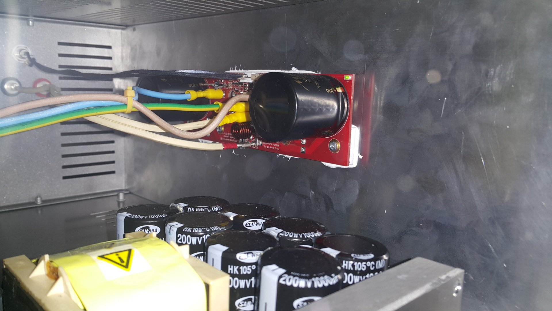

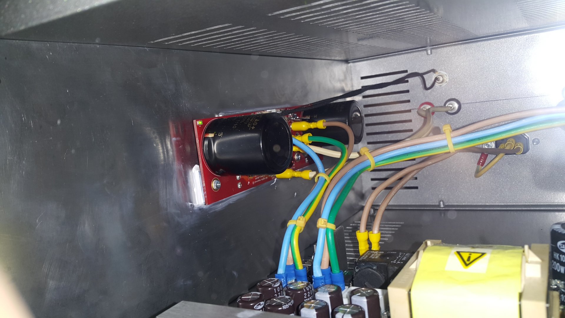

Αυτός έχει τους εξτρα πυκνωτές σε πλακέτες εκατέρωθεν της κύριας και δίνει την εντύπωση μιας ενιαίας πλακέτας.
Εγώ βέβαια για λόγους οικονομίας θα τους δέσω πάνω στον πυκνωτή της κύριας πλακέτας.

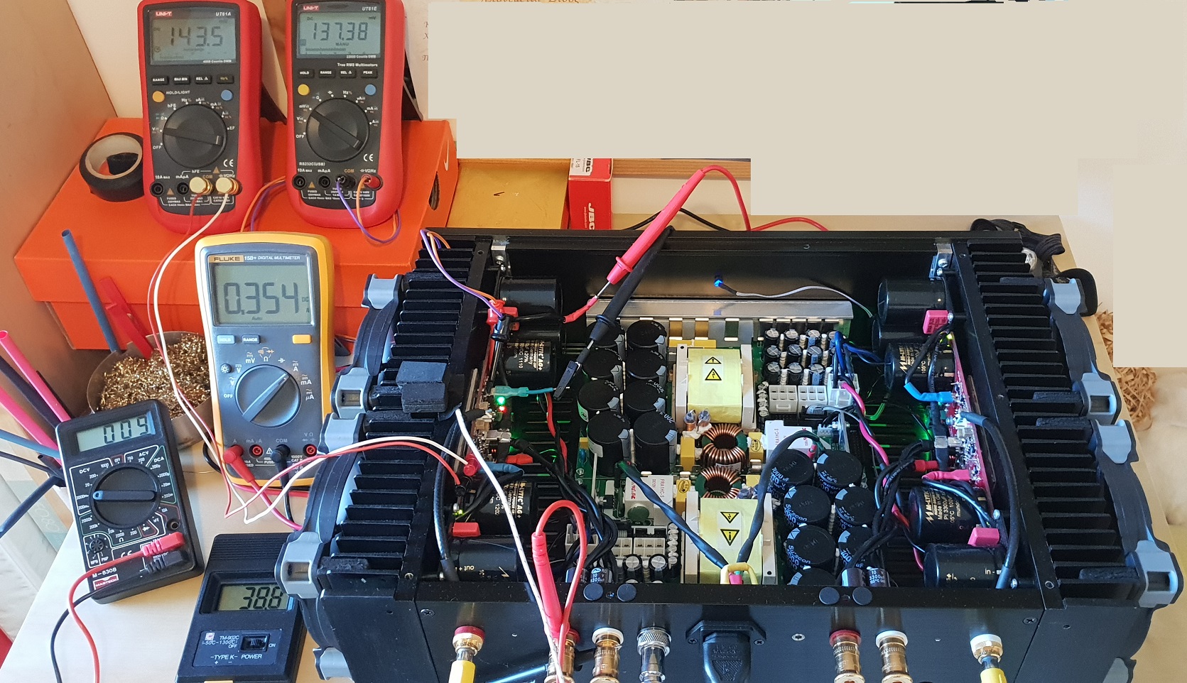

Μετά από πολύ ψάξιμο και μετά από μια συζήτηση με τον αγαπητό Θεοδόση
αποφάσισα να υλοποιήσω και εγώ την κατασκευή του FO.
Δυστυχώς μετά από επικοινωνία με το γάτο τα medium modules είχαν εξαντληθεί και έμεινε μόνο ένα ζευγάρι LARGE...
Παραγγελία λοιπόν στο γάτο και από την HYPEX smps3k400 και ένα custom κουτί στο συνεργάτη από την NORMABOX με διαστάσεις ψυκτρών ανά πλευρά 40χ16χ4 εκ.(βαρος 3800kgr η μία).
Παραλαβή των modules και κατασκευή...
Χωρίς επιπλέον πυκνωτές προς το παρόν παρά μόνο τους mundorf μπόρνες AUDIO NOTE RCA AUDIO NOTE,καλωδίωση εισόδων DUELUND και έτοιμος για σετάρισμα.
4 πολύμετρα ταυτόχρονα και ρύθμιση...τα trimmers είναι πλέον multiturns.
Κάπου στα 300 ma bias και 0-1mv dc στην έξοδο,μεγάλες θερμοκρασίες και τελικά σύνδεση για δοκιμή για εντυπώσεις.
ΤΙ ΔΙΑΟΛΟ ΕΙΝΑΙ ΑΥΤΟ???
Ειλικρινά δεν πίστευα αυτό που άκουγα....
Απίστευτος σε όλα τα επίπεδα,dead silent και ακόμη εντελώς άστρωτος.
Σύγκριση ΑΒ με ό,τι μπόρεσα να βρω ADCOM 555ii NAIM NAP200 NAIM, NAP200 clone (με διάφορα upgrade υλικών παίζει καλύτερα από τον ΜΑΜΑ naim)....
Απλά καμία σχέση με ΚΑΝΕΝΑΝ...
Συνολικά έχει παίξει περίπου 13 ώρες και περιμένω το πως θα εξελιχθεί.

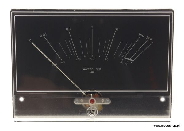

[DOUBLEPOST=1519899545][/DOUBLEPOST]ερχονται και τα vu αφου καταφερα να συνεννοηθω στα πολωνοαγγλικα!!!!

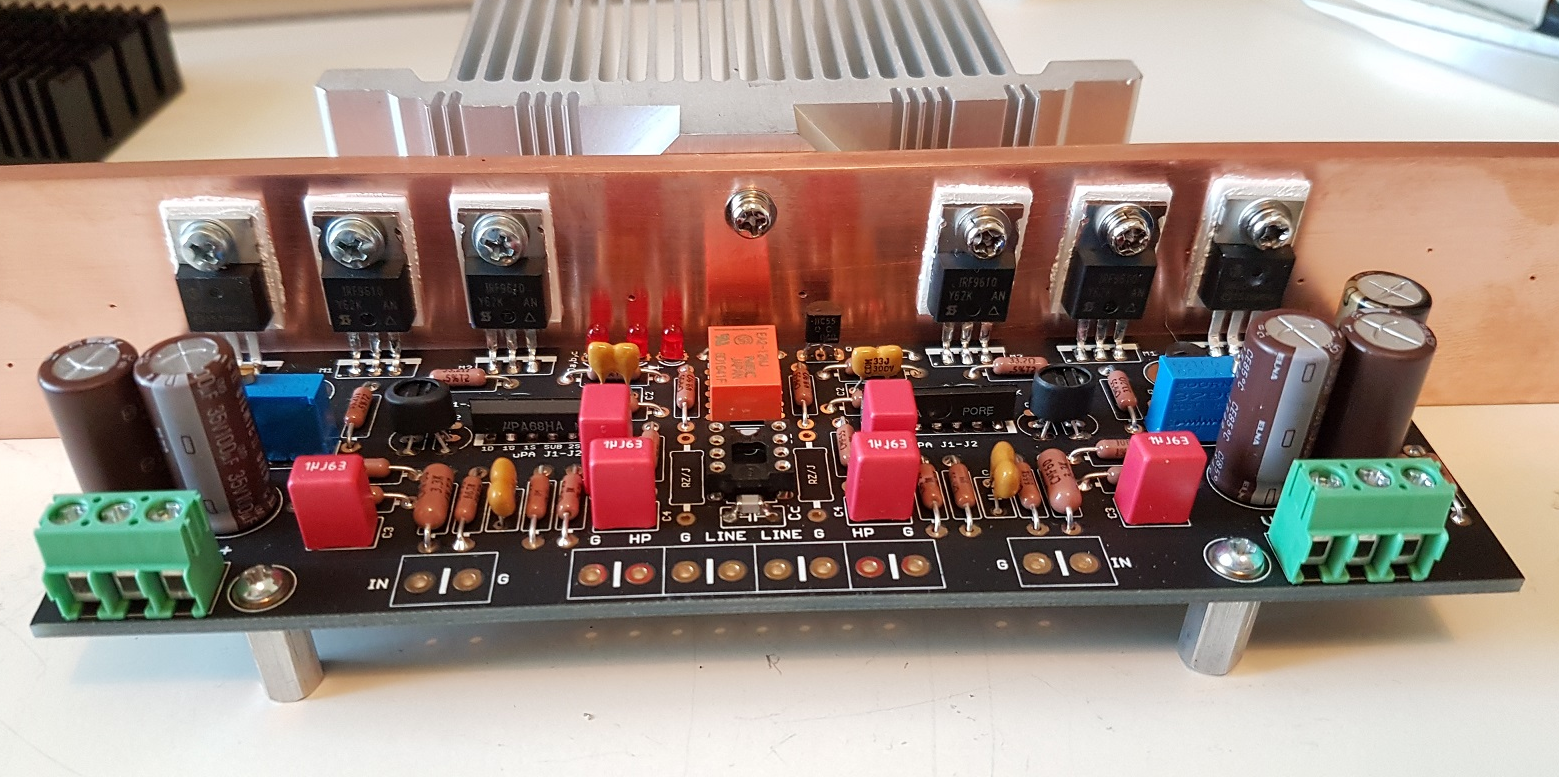

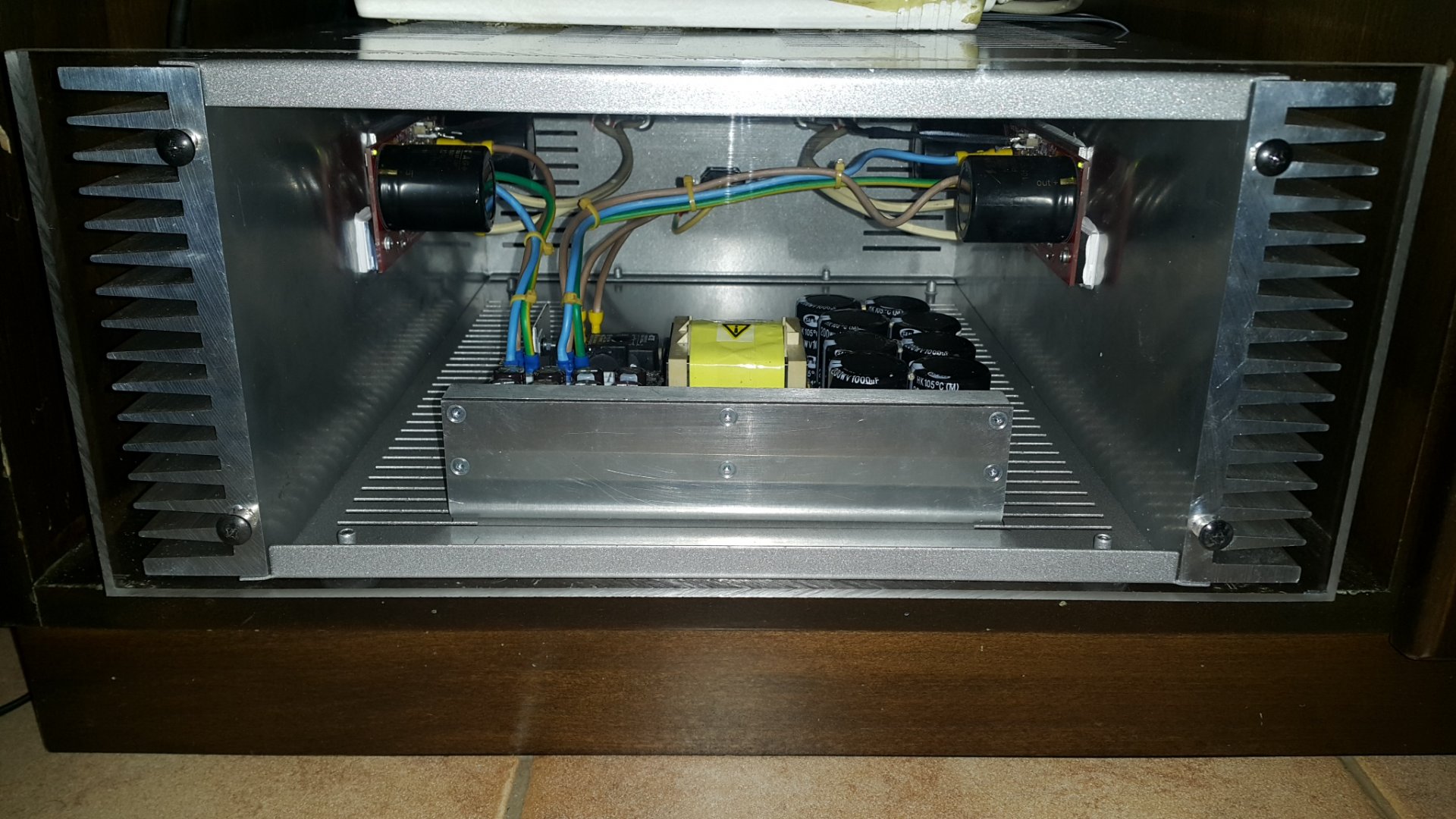

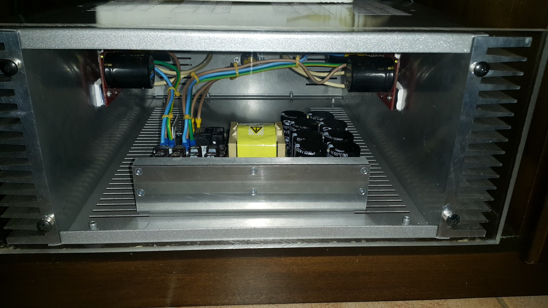

Τελικά βρήκα το χρόνο να προχωρήσω το μοντάρισμα του Large.
Αν δεν με τσιγκλαγε βέβαια ο Άκης, ακόμα στα κουτιά τους θα ήταν.
Χρησιμοποίησα το κουτί που είχα για την μικρότερη έκδοση, το οποίο είναι κάπως μικρό αλλά τα χώρεσε.
Το μεγάλο πρόβλημα του όμως είναι η θερμοκρασία γι αυτό του έβαλα 4 ανεμιστήρες.
Έφτιαξα και ένα πακετάκι για τον έλεγχο αυτών.
Η ρύθμιση του όμως είναι ένας εφιάλτης !!!
Το ρεύμα ηρεμίας του πρώτου σταδίου (VAS) δεν κάθεται με τίποτα εκεί που πρέπει (18 mA).
