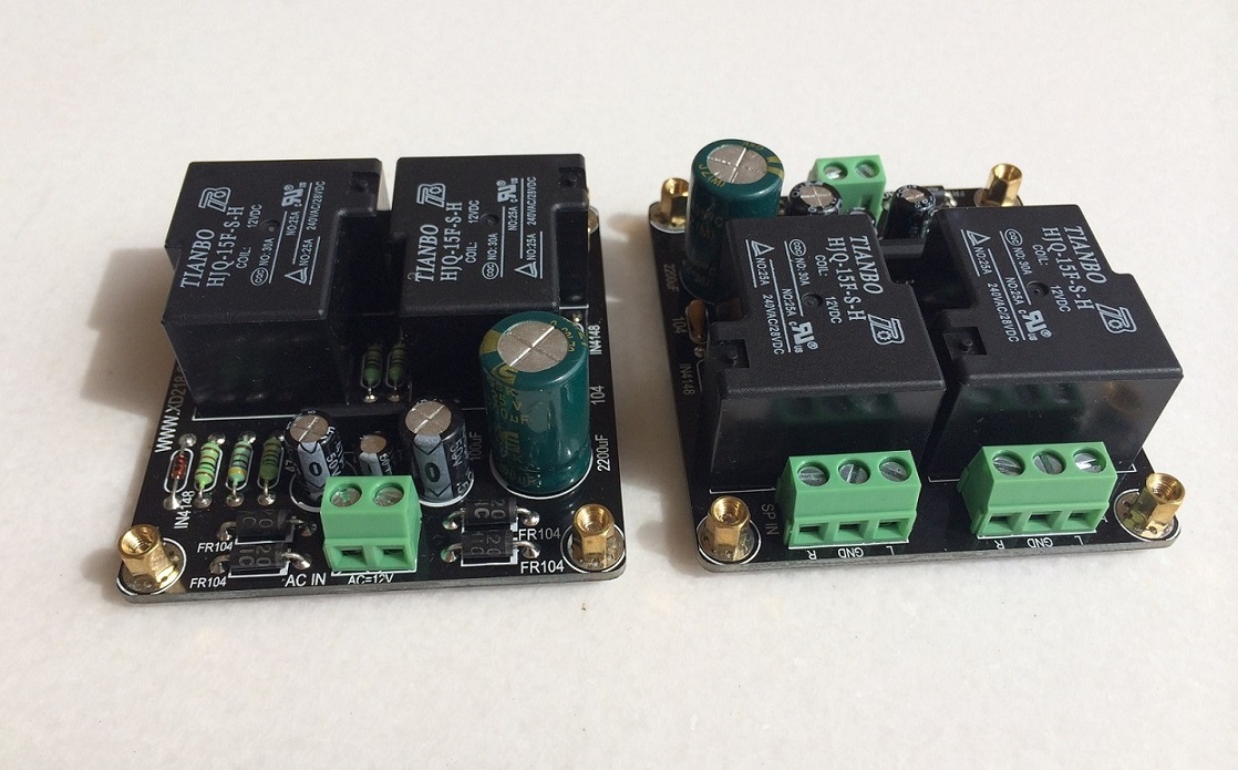

Λέω να βάλω και αυτά για προστασία των ηχείων:
Έχουν το ολοκληρωμένο UPC1237 και 30α relay. Θα βάλω μια πλακέτα ανά κανάλι με τα relay παράλληλα.
Τι λέτε ?

Theodosis ,δεν σε έπεισε το κουτί του Γάτου;(πέραν του οικονομικού).Έπειτα, σχετικά με την προστασία των ηχείων,είχε δηλώσει ότι, για όσους έχουν Connex, θα σχεδιάσει κάτι που θα χρησιμοποιεί την θύρα ανίχνευσης DC που υπάρχει στο τροφοδοτικό.Δεν είναι αρκετά αξιόπιστο;

για την προστασια ειπε ο γατος οτι θα σχεδιαση κατι για το hypex.
αν μπορεις να περιμενης ειναι η καλυτερη λυση καθως δεν περνας το σημα μεσα απο relay κλπ.
