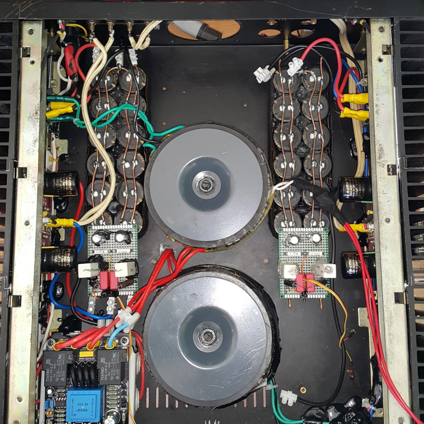

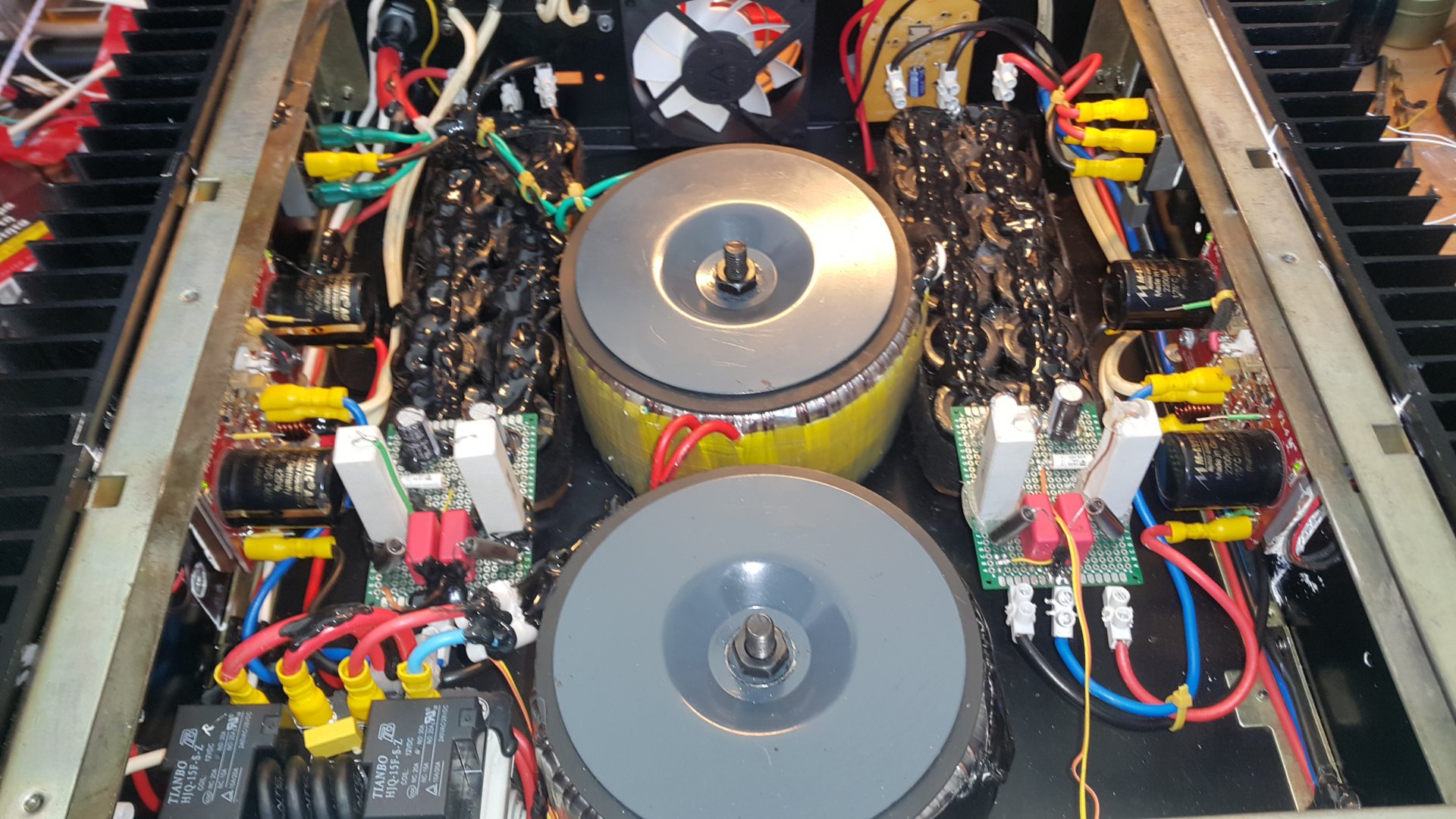

Επιτέλους ολοκληρώθηκε ο FO medium αφού βρέθηκε στα χέρια μου ένας καμμένος pro τελικός 3U και το κουτί ταίριαζε γάντι.Αυτή τη φορά με linear psu, 2 x 800va μετασχηματιστές, 12 BHC 4700μf στο κανάλι, DIY dc blocker,soft start και σχέδιο τροφοδοτικών της TNT,duelund wiring.Copper plates ανάμεσα από τα modules και τις ψύκτρες.Σε γενικές γραμμές μπήκαν υλικά που είχα και έτσι στοίχησε ελάχιστα.
Τελικά συγκρίνοντάς τον με τον μεγάλο που φοράει τα πανάκριβα HYPEX 3K
μπορώ να πω ότι υπερέχει τόσο στα μπάσα όσο και στην εικόνα και αυτό μου φάνηκε πολύ περίεργο σε σχέση με τον ντόρο που προκάλεσε ο Σλοβένος για τα hypex smps!!!Μηδενικός θόρυβος σε απόλυτη ησυχία
Ο ήχος είναι εντυπωσιακός,τεράστιος,το μπάσο σφιχτό,βαθύ και ετυπωσιακό,οι μεσαίες πολύ ζεστές,και τα πρίμα μεταξένια και πολύ ξεκούραστα.
Οι θερμοκρασία τερμάτησε στους 44.6 σε idle κατάσταση και παρουσιάζει γενικά πολύ σταθερή συμπεριφορά.
Η μόνη παραφωνία είναι ο θόρυβος από τον ανεμιστήρα ARCTIC με thermal probe όταν ανεβαίνουν οι στροφές του οπότε πρέπει να του βάλω αντικραδασμικά ή να τον βγάλω εντελώς αφού στη θέση που είναι αλλάζει μόνο τον αέρα του εσωτερικού.Απλά υπήρχε η τρύπα και τον έβαλα για να την καλύψει.
Παρακαλώ κάνετε προτάσεις, παρατηρήσεις και ιδέες για αλλαγές πριν τον κλείσω.

Οι μετασχηματιστές είναι οι Κινέζικοι που είχε αρχικά ο Koda. Σωστά;
Δεν είναι 800 VA αλλά 300 αν είναι ο 266Β και 450 αν είναι ο 266Α.

[DOUBLEPOST=1537781561][/DOUBLEPOST]Πετρο ειναι ο Α αλλα και 450 να ειναι υπερακουν.Παρ ολο που ειναι οι κινεζικοι εγινε μετατροπη στο voltage και κατασκευαστικα ειναι αρκουντως καλοι.

Κανε μου καμμια παρατηρηση για βελτιωση!

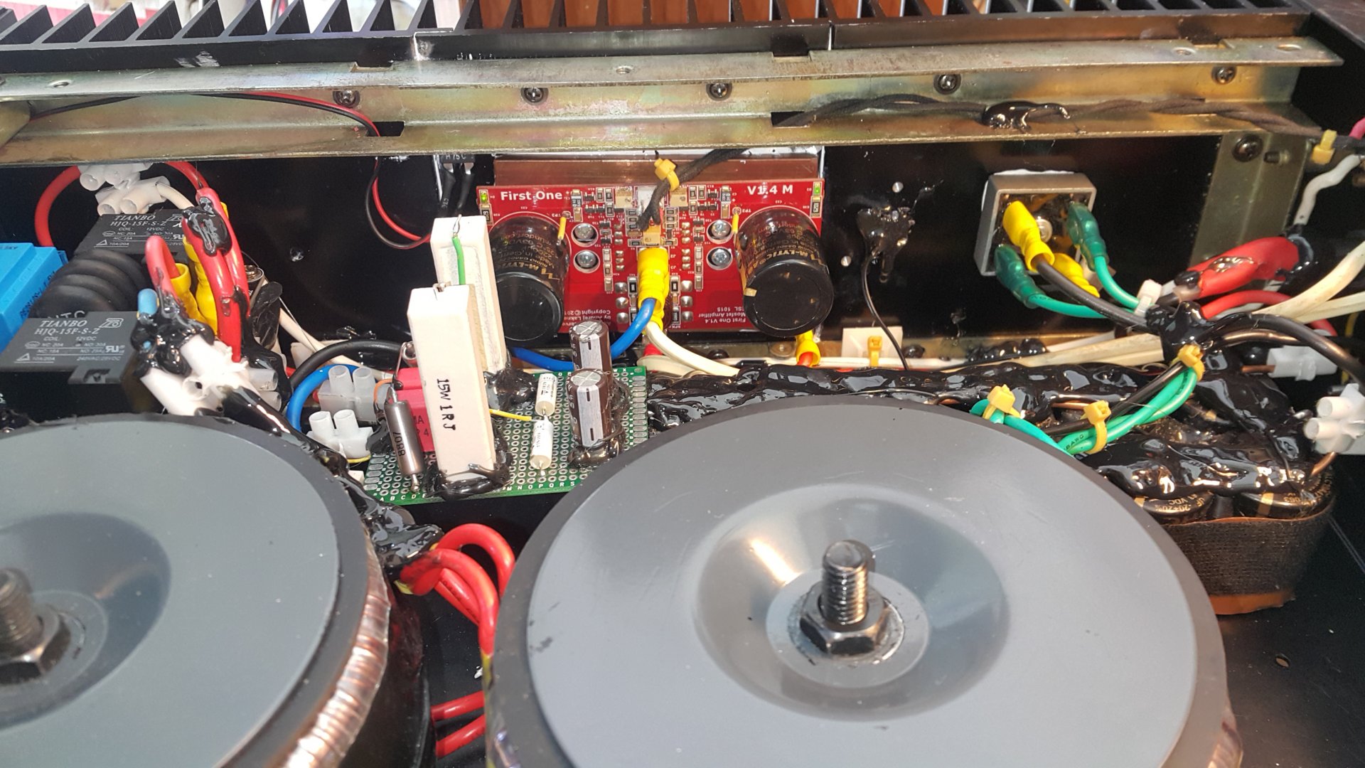

Θα έλεγα να δεις, αρχικά, την τοποθέτηση της γέφυρας. Η ισχύς του ενισχυτή κάνει μη αναγκαία την τοποθέτηση της επάνω στην ψύχτρα.
Στον πάτο από το σασί είναι μια χαρά και θα μειωθούν οι διαδρομές των καλωδίων. Επίσης αυτά τα κλιπς με χαλάνε αρκετά.
Καλή η ευκολία της επισκευής, αλλά για το κάτι παραπάνω τα πετάς. Κάνεις θηλιά το καλώδιο και το περνάς πάνω στην επαφή της γέφυρας. Γερή κόλληση και είσαι έτοιμος.
Πριν από αυτό βάλε αν θέλεις, κακό δεν κάνουν, τέσσερις πυκνωτές 47 nF παράλληλα στις διόδους.

Ευχαριστώ φίλε.Και εγώ τα αντιπαθώ τα κλιπς και τα κρατάω μέχρι την τελειοποίηση του τελικού και μετά δρόμο.Παράλληλα στο εναλλασόμενο στις διόδους υπάρχει αλλά δε φαίνεταί ένας 100nf x 2.
