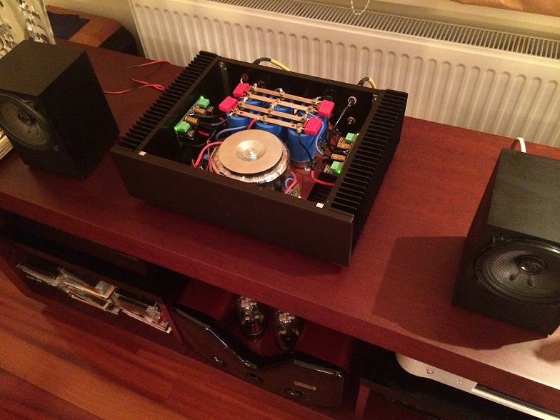

Από χθες είναι έτοιμος ο νέος και στρώνει.
Θα μείνει στο test περιβάλλον για καμιά εβδομάδα πριν κληθεί να αντιμετωπίσει τα θηρία !!!
Από θερμοκρασία ευτυχώς είμαστε εντάξει.
Ένα ψιλό 'βράσιμο' πάντως το έχει όταν κολλήσεις το αυτί σου στο μεγάφωνο.
Επίσης το ένα κανάλι έχει 30 mV offset αν και υποτίθεται ότι τα modulesείναι καλιμπραρισμένα.
Να δω πως θα το ρυθμίσω εκεί που είναι χωμένο το trimmer.

Έχεις σκεφθεί την λύση capacitance multiplier;Μειώνει το ripple,αλλά βέβαια είναι κάτι που γίνεται και σε δεύτερη φάση,αν διπιστώσης σχετικό πρόβλημα

Χμμμ, βράσιμο..... τα bypass στις γέφυρες τα εβαλες?

Όχι ακριβώς.Στο νήμα για το VSSA κάποιοι το χρησιμοποίησαν αντί για διακοπτικό τροφοδοτικό.Το κέρδος είναι η πολύ μεγαλύτερη μείωση της κυμάτωσης τάσης από ότι σε ένα κλασικό τροφοδοτικό.(Εδώ κολλάει το <multiplier>).Βέβαια η δυνατότητα παροχής ρεύματος παραμένει η ίδια.Δεν είναι ρυθμιζόμενο,όπως ίσως σου φάνηκε.Για περισσότερα στον ιστότοπο του Rod Elliot!
Υ.Γ.Μόλις είδα ότι το τελείωσες το μηχάνημα! Καθαρή και ωραία κατασκευή!

Μετράς με βραχυκυκλωμένες εισόδους;

Capacitance multiplier σε εναν ενισχυτη 160W και βαλε ?? ουτε να το σκεφτεις !! .
Η ισχύς του πολλαπλασιαστή χωρητικότητας θα πρέπει να είναι τουλάχιστον διπλάσια της ισχύος του ενισχυτή. Μιλάμε για άλλο ένα σασί με μεγαλύτερες όμως ψύχτρες.

Δεν ξέρω αν έχει νόημα να κάνω το κόλπο όπου συνδέεται ανάστροφα η είσοδος και η έξοδος του ενός καναλιού.
Νομίζω λέγεται bass pump και λένε ότι βοηθάει στα μπάσα.
